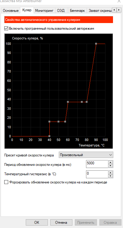

Как выставить "кривую" в MSI Afterburner что бы вентиляторы плавно стартовали при нужной мне температуре? У меня вот так сделано:
kriv.png [ 32.04 КБ | Просмотров: 1376 ]
Но при 40с вместо плавного старта они раскручиваются до ~1000 и сразу останавливаются, это слышно и раздражает.

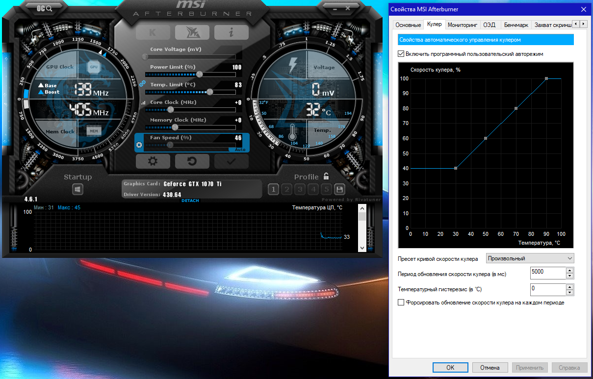

У меня так:
kurva.PNG [ 747.73 КБ | Просмотров: 1329 ]
Без запущенного MSI Afterburner работает кривая из vBIOS, т.е. до определённой температуры вентиляторы вообще стоят. После запуска программы как на картинке. Запускаю прогу только перед играми, в остальное время она не нужна.
