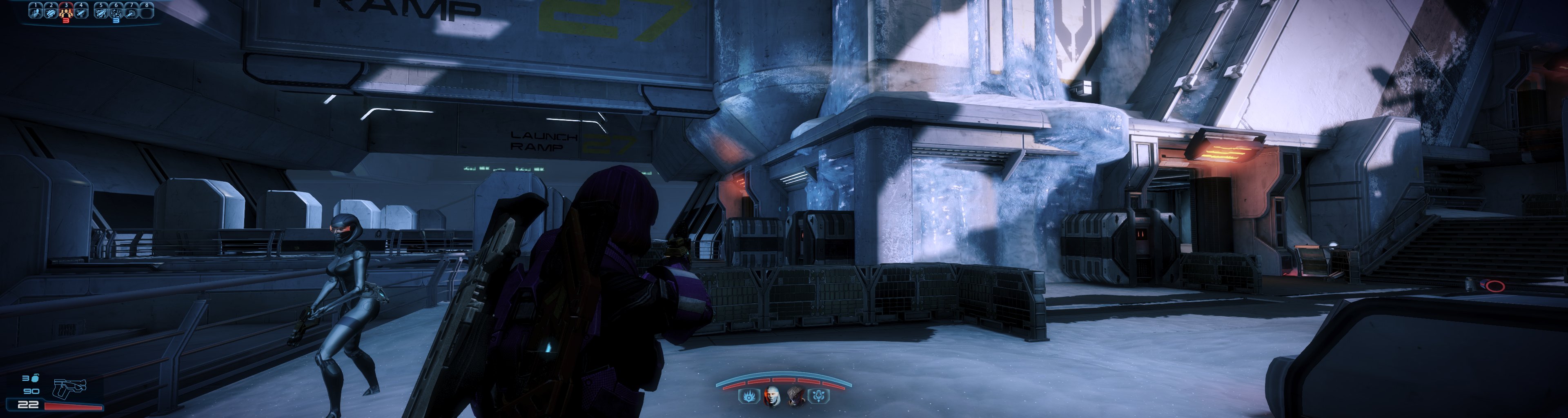

А я, кстати, так и не смог поиграть ни в один из Мass Effect на трех мониорах. Ведьмаки работают, флэтаут тоже. Я не часто играю, но Mass Effect очень расстроил :-(
тут нужно вручную все править(привыкай это анрил энжин 3 будь он неладен) скачай прогу Widescreen Fixer https://www.widescreenfixer.org/ там выбери свою версию масс эффекта...но учти что на 3 мониках можно лишь играть- карта например(ну на корабле)не пашет(поэтому на 1 монике портуешся куда надо>Widescreen Fixer>играешь) :D
Добавлено спустя 2 минуты 11 секунд:
а так все нормально пашет в том числе hud #77
p.s и это еще почти самая безпроблемная игра на 3 анриле...не дай бог надумаешь в mirrors edge поигратся на 3 мониках :D

Прямо так игра больше экрана получается. Если править блокнотом разрешение в файле настроек, то отсутствуют карта и прочая информация(патроны, здоровье и т.д.)
