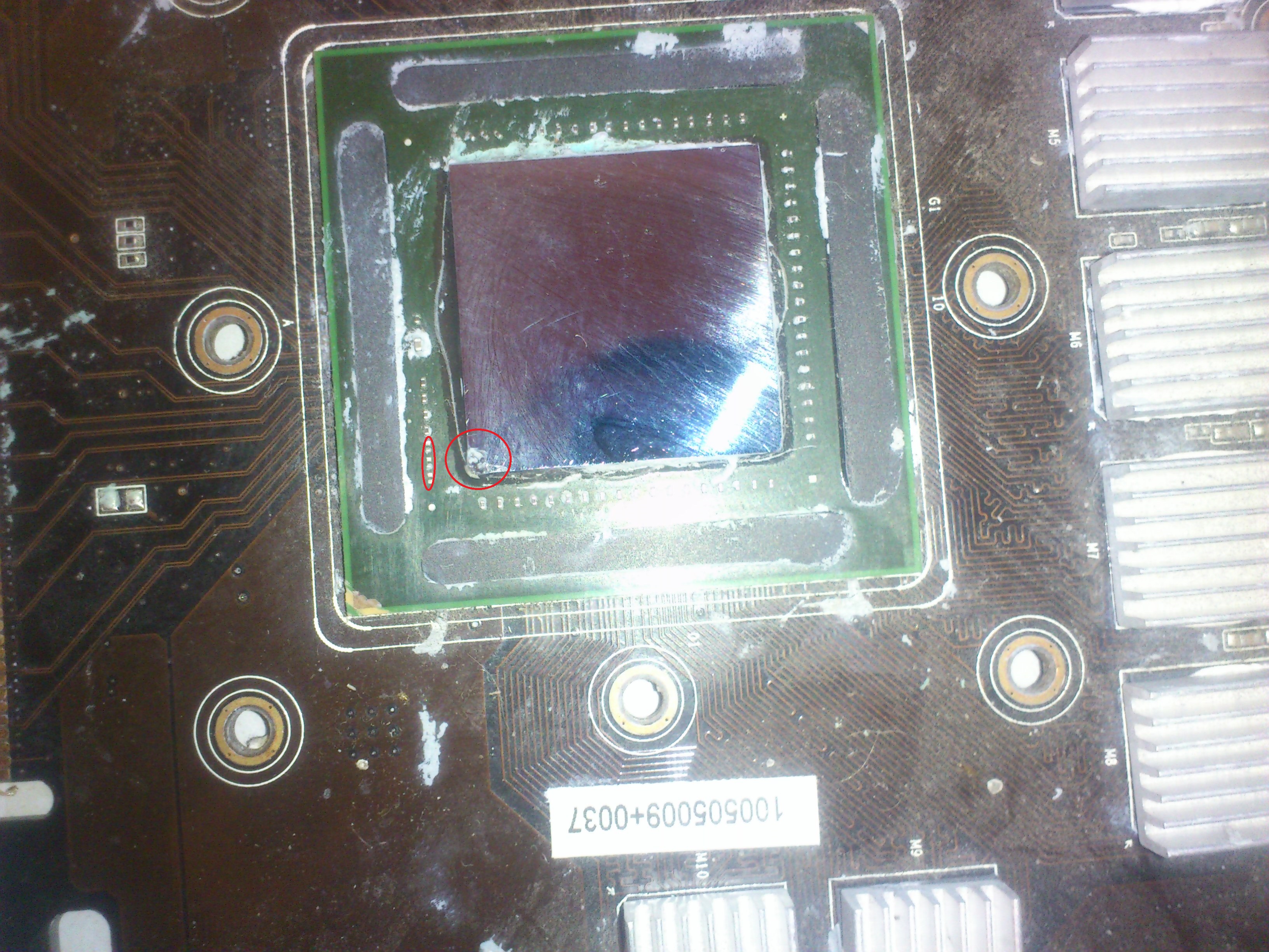

Давеча, после неудачных попыток борьбы с тротлингом камня 560Ti Hawk решился таки на препарацию, с целью смены пасты под крышкой но процесс пошел неудачно. Лезвие скальпеля резко вскрыло крышку и прошло по краю, где мелкие элементы.
Результат на фото.
Как думаете, карта сможет запуститься? или Труп?

вернуть кондёр на место и должна стартануть
банально...
но!!!!
кондер как пыль, ушел в небытие.
тем паче что там походу пару сдуло :(.
Схемы монтажных элементов на самом чипе не попадалИсь, и за что отвечают данные "ПЫЛИНКИ" хз.

тогда не остается ничего как "подобрать по размеру и цвету" :D

Год назад неудачно скальпировал Палит 470 не референс. С правового нижнего угла срезал 3 смд элемента и немного коцнул уголок кристалла. Запускаю и естественно "аут" - карту в утиль
Через год запустилась на стоковых частотах.Дела! :D Сначала посадил DeepCool V6000 на голый кристалл и получил прогрев в игре до 90гр через 10 минут. Тронул трубки на радиаторе и тут бац и арты по экрану. Далее чип накрыл крышкой и карта опять работает без артов :roll: , но всё-равно прогревается до 85 градусов на стоковых частотах, хотя не должна. Вывод один: скол на кристалле, а именно внешнее воздействие на эту "рану" даёт арты. Мысль об отвале чипа исключена, так как до трепанации намёка на него небыло.
качество плохое, но понять можно о в чём и где
DSC_0153.JPG [ 1.89 МБ | Просмотров: 3550 ]
Кстати, заляпанные пастой дорожки на контактах могут быть видной артов?

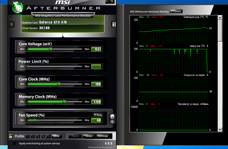

Вообщем, немного шлифонутая крышка и очистка текстолита от старого герметика сделали своё дело. Хотя проверял отпечаток между крышкой и кристаллом - он был вполне ничего. В результате на стоковых 60 градусов после двух пробегов Heaven. Теплораспределительная крышка всё-таки помогает, и не хило так.
Heaven
нуну.PNG [ 176.84 КБ | Просмотров: 3455 ]
