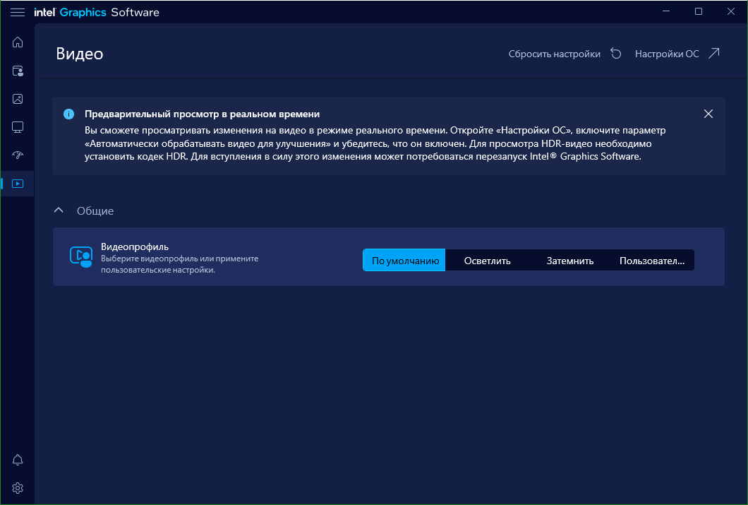

Регистрация: 18.02.2023
dezmand07 писал(а):
В принципе, если не делать предпросмотров видео (когда наводишь мышкой на ролик в ютубе или в других плеерах, начинается предпросмотр видео) - сразу бсод, то в остальном проблем с этим драйвером для меня нет.
Тут можно посмотреть не включены ли улучшалки или обработка видео во вкладке "Видео" iGS.
Видео.png [ 31.75 КБ | Просмотров: 999 ]
Так же можно попробовать выключить в браузере настройку "Использовать аппаратное ускорение графики, если оно доступно".
Регистрация: 07.02.2024
Nik014 улучшалки видео никогда не трогаю, всё время в режиме по умолчанию.
А за подсказку с настройками браузера спасибо, выключил аппаратное ускорение в microsoft edge (148.0.3967.70) - наблюдаю, вроде бсодов пока не было.
Можно попробовать еще эти варианты.

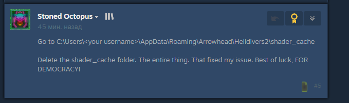

Регистрация: 17.02.2019
По поводу моего краша на новых дровах в Helldivers 2 - разобрался, точнее мне помогли в обсуждениях стим по игре.
Снимок экрана 2026-05-21 095605.png [ 25.24 КБ | Просмотров: 697 ]
Драйвера арков очень чувствительны к старому кэшу игры, у меня подобное было на Прагмате, поэтому нужно удалить внутренний кэш игры и все будет работать отлично.
Всё верно. Я именно так всегда и делаю, после установки новых драйверов хожу по папкам и удаляю старый кеш игр :-)
