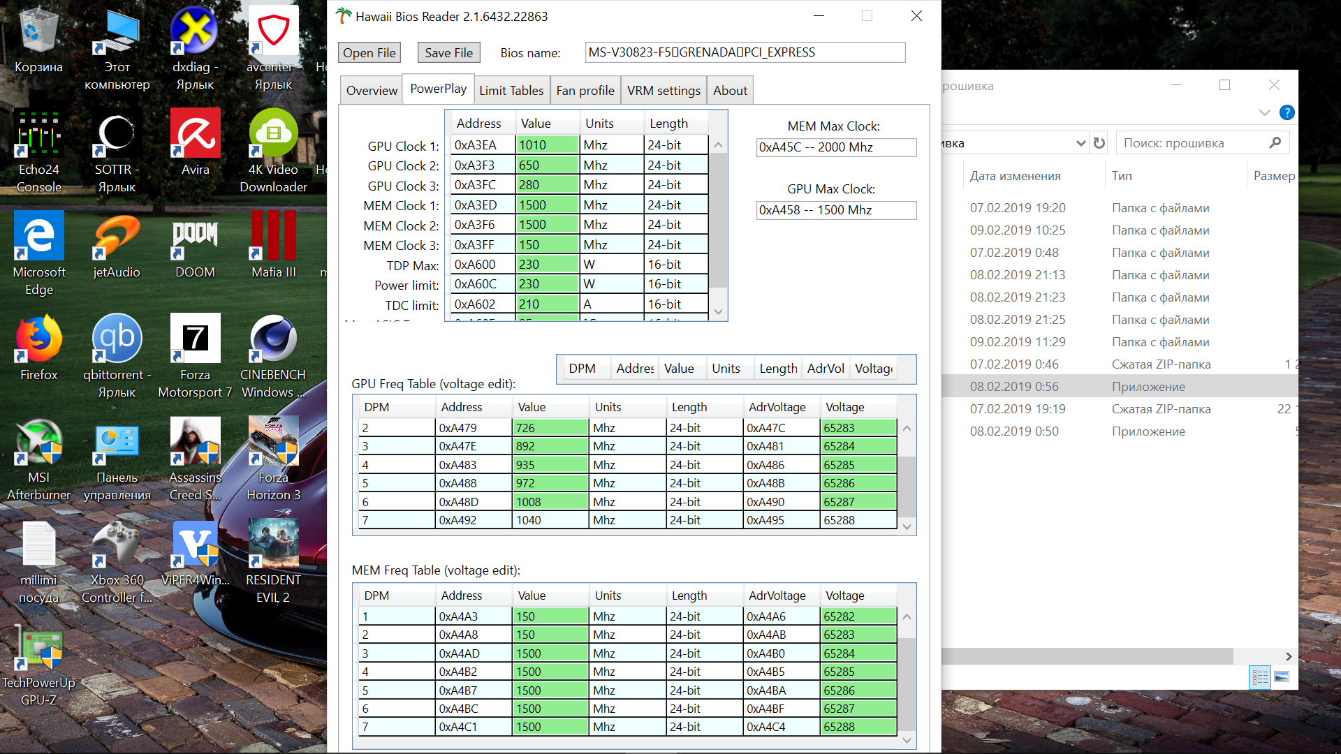

и вот несмотря на то что я пошил кастомный биос с 1010, афтебернер все равно при сбросе по умолчанию ставит 1040, наверно во всех таблицах надо было стирать это значение, а я сменил только в основной
В каких во всех? Там помоему только основная и DPM 7 для 3D. Дайте скреншот, по памяти уже не помню как редактор выглядит
вот где 1010 значение там я менял, а в нижних таблицах где 1008 и 1040 не трогал - наверное и там тоже надо :crazy:
Так и есть. В нижней таблице 1040 это и есть DPM7 для GPU. То что меняли вы и то что в DPM7 должно совпадать. Остальные DPM можно не трогать, DPM0 это 2D, остальные промежуточные нужны на случай перегрева карты или достижения лимита напряжения(чтоб сбрасывать частоту по ним), либо когда карта слабо нагружена.
ок спасибо т.е если меняешь значения в верхней табличке то они должны соответствовать и нижней, я просто вернул ща 1040 проблема похоже в более низких частотах их надо было занизить,поэтому у меня она в бернере и работала хорошо с понижением основной частоты там идет занижение всех остальных как я понял, прошивка в 390x я так понимаю смысла большого не имеет кроме гула карты судя по тестам на ютубе?
как раз сегодня утром этим занимался (инфу рыл)
надо менять в обоих таблицах
для примера - мой биос (сегодня утром сваял) правил напряжение / управления вентилями

Олег1972 писал(а):
:?: видимо я не понял о чем ты писал ( на "пальцах" объясни что там тебя скейлится)
у меня при использовании hdmi кабеля изображение не помещается на экране, приходится крутить в драйвере ползунок масштабирования - так понятно объяснил? Моник hdredy а на него наваливает 1080p по умолчанию только вот прально по экрану не попадает приходится масштабировать!
Добавлено спустя 58 секунд:
хочешь сказать что в родном биосе табличные значения напряга могут не совпадать?
почему ты подумал что я это хочу сказать :?:
вот пример стандартного (не правленого) биоса - картинка ниже, все значения совпадают - т.е когда правишь, нужно придерживаться установленного правила
короче - вот отлично все расжевано (со ссылками / рисунками) https://www.reddit.com/r/AMDHelp/commen ... ned_as_it/
bandicam 2019-02-09 21-26-09-340.jpg [ 195.29 КБ | Просмотров: 900 ]
Это не правильно. Напряжения нужно подбирать по таблице, там где качали программу на пендосском форуме есть FAQ, не мешало бы почитать, табличка в нем тоже была.
согласен - как раз об этом сейчас читаю, там вроде как есть даже специальная прога (которая рассчитывает) пытаюсь вникнуть
ну а я пока сделал методом примерного процентного совпадения (карта стабильна, напряжение низкое - нагрев меньше), но........ты прав - надо делать по уму

Вот нашел ее, у них в FAQ если хотите убедиться что не сам нарисовал открываете :tooth: GPU Voltage adjustment > SVI 2 Compliant Voltages > SVI 2 Voltages Table
Таблица вольтажей, значения надо брать из нее
Добавлено спустя 4 минуты 7 секунд:
Я проверял когда карта была на руках, если ставишь значения от балды то карта сама округляет, не помню только в верхнюю или в нижнюю сторону(в какую-то одну). Но говорят что так могут быть глюки когда частоты начнут прыгать по DPM
