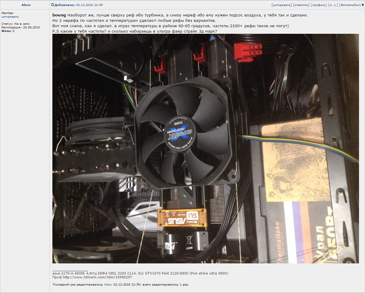

Palit support подскажите, вот такое расположение карт грозит чему-нить ?
А то в лайтовых играх верхняя карта прогревается до 70 гр а нижняя порой до 30 гр холоднее чем верхняя.
7800X3D • Asus X670E-F Gaming • 2x16Gb 6200 MHz CL30 • RTX 4070 Ti GameRock Classic OC • 27" Asus PG279Q • Win 10 LTSC x64 21H2
Регистрация: 02.09.2009
Откуда: Мухосранск
Фото: 6
kimster08 их разве как то можно подругому расположить? ты спрашиваешь как будто у тебя выбор есть
Регистрация: 20.04.2017
такого расположения карт быть не должно
верхняя карта конечно будет перегреваться и шуметь
это усилит её износ. вероятность выхода из строя выше разумеется
когда люди планируют SLI они это продумывают и берут карты толщиной в 2 слота
берут мамки и корпуса с возможностью разнести
садят на воду в конце концов
а не "я сделяль. чо-то греется. чо как вообще?"
Так вторая карта наверно даже задействован не была. Такое расположение лучше не делать. Можно попробовать сместить карту через рейзер, снизу после MB сколько слотов остаётся?

Зависит от охлаждения в корпусе, например, при боковом обдуве температуры верхней видеокарты в нагрузке могут быть вполне адекватными, смотрите по температурам в нагрузке, если температуры верхней видеокарты превышают 80 градусов, целесообразно рассмотреть дополнительное охлаждение по примеру во вложении, при температурах верхней видеокарты до 75-77 гр в нагрузке дополнительное охлаждение по усмотрению, в явном виде не требуется.
SLI-GTX 1070-JetStream-overclockers.ru.png [ 1.07 МБ | Просмотров: 1055 ]
