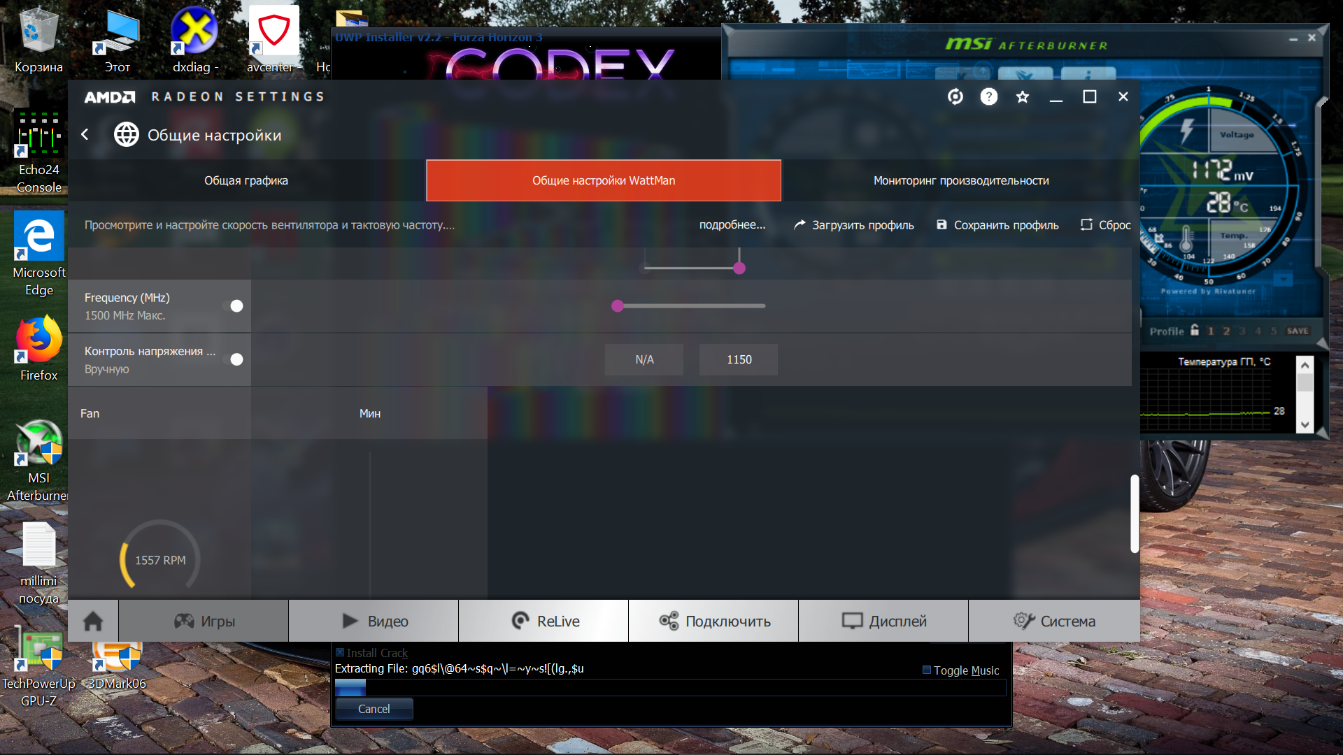

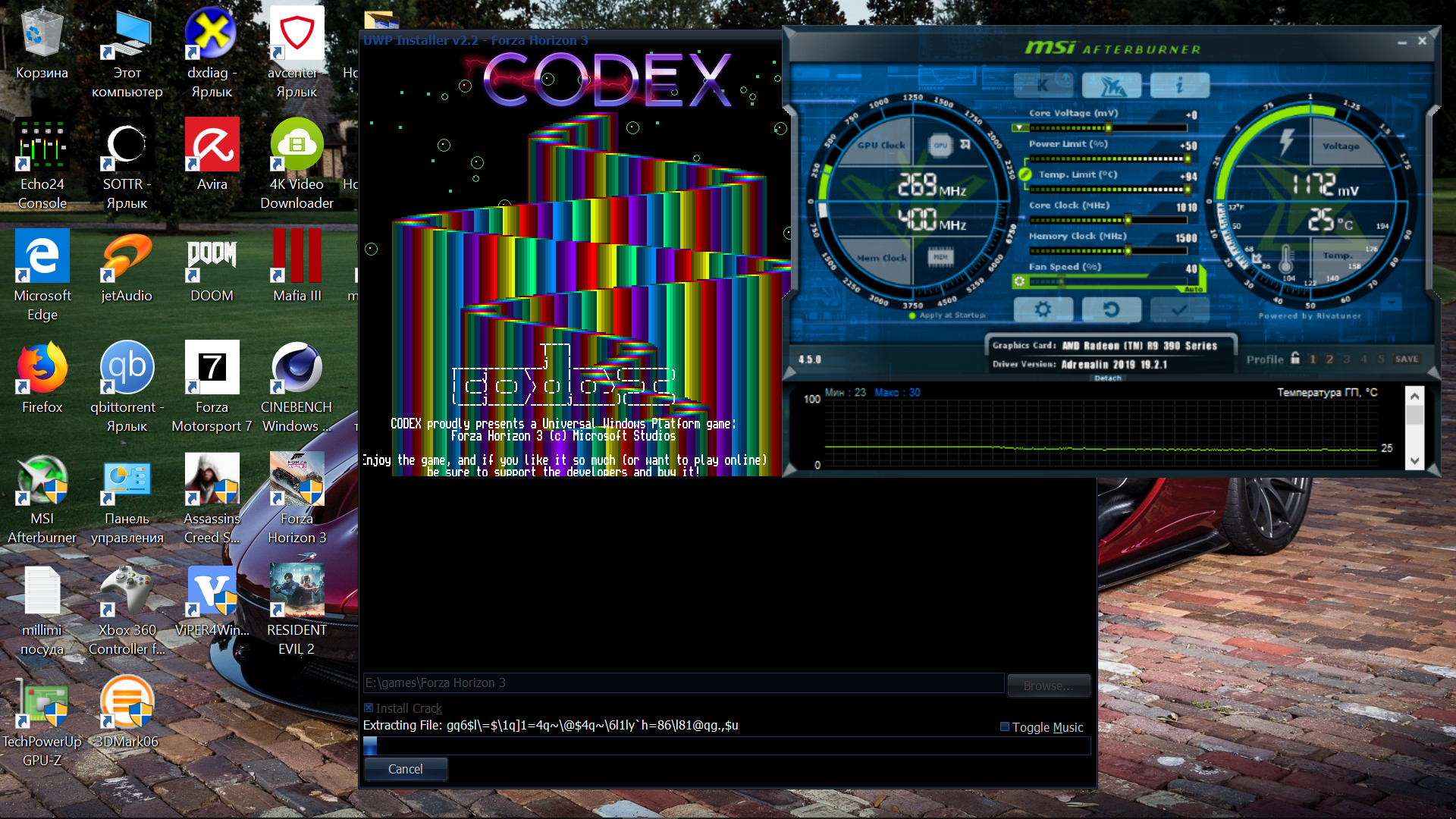

ещё такой вопрос по напруге в 2д режиме в какой графе выставить своего рода ограничение в биосе? т.е сток вот 900 mv при 250/400 (это частота проца и памяти в 2д без нагрузки), а мне нужно получить в 2д максимально допустимое 1150mv или 1172 т.е не более при 400/1500 в 2д, я не догоняю особо в табличных значениях после начальных 900ста следующие значения идут с множеством цифр.

seebox писал(а):
и вот несмотря на то что я пошил кастомный биос с 1010, афтебернер все равно при сбросе по умолчанию ставит 1040
Сталкивался с таким на фуре - в реестре страные значения остаются, вычищай дрова полностью

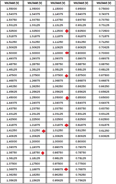

Это не важно, просто меняешь эти множество цифр на любое напряжение из таблицы которую я показывал выше, естественно чтоб нижние DPM не были с большей напругой чем верхние. А те множество цифр это ссылка на ячейку в GPU из которой брать напряжения, если стоят цифры то напруга подбирается по ASIC через эту ячейку.

Олег1972 писал(а):
Кстати......
а вот тот самый чел, который поясняет про кратность 6, 5 ( вернее 6,25) https://bitcointalk.org/index.php?topic=1465128.0
Помоему в той таблице и приведены кратные значения, таблица просто сделана чтоб самому не считать, типо так проще

Регистрация: 09.09.2016
Откуда: Бухарецк
не в моем случае это значение нужно просто вбить в два окна, а вот с напругой я вчера повозился вместо 900 всадил 1050 - карта вообще не грузилась под драйвером, ладно есть безопасный режим в вин10 и не работающий в нем ативинфлешь (почему они эту прогу заблокировали в безопасном режиме мне не понятно - столькоб проблем ушло), но ладно на этот случай есть ddu - иначеб затычку пришлось искать
:?: у меня подозрение что эта таблица для поларисов
так и есть :yes:

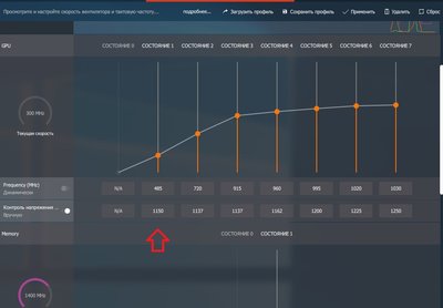

кстати интересный момент - смотри что у меня ватман показывает при стоковых настройках ( биос не правлен)
Таблица была когда еще даже Фуры не было, ее во времена 290/290x составили для этих карт
Глюк какой-то
:beer: понял :good:

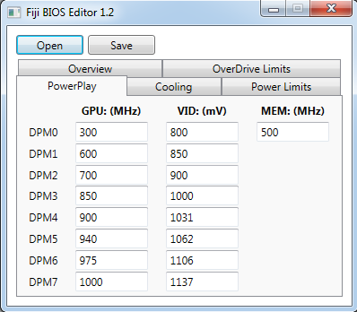

Таблицу кстати легко проверить. Поставить промежуточное значение для DPM7. Допустим мы видим что есть 1237, следующее значение по таблице 1243.... выставить 1240, прошить и запустить Render Test в GPU-Z, мониторинг тойже проги одно из этих значений покажет(не помню в какую сторону округляет). В GPU-Z напруга в 3D статичная, не прыгает как в играх.
Добавлено спустя 6 минут 18 секунд:
Хотя проще наверное тоже самое сделать для 2D, просто напруги другие, тогда карту даже рендер тестом грузить не надо.

про подборе частот по эксель - программе на основании данных базы АМД (выкладывал выше) заметил что процентная градация сохраняется
учитывая это, взял за основу стандартные частоты 290той, сопоставил с таблицей, пометил - наглядно показал градацию диапазона напряжений
т.е ........по эксель таблице рассчитываем желаемые частоты, на основании градации пометок берем напряжения (отталкиваясь от желаемого - максимального)

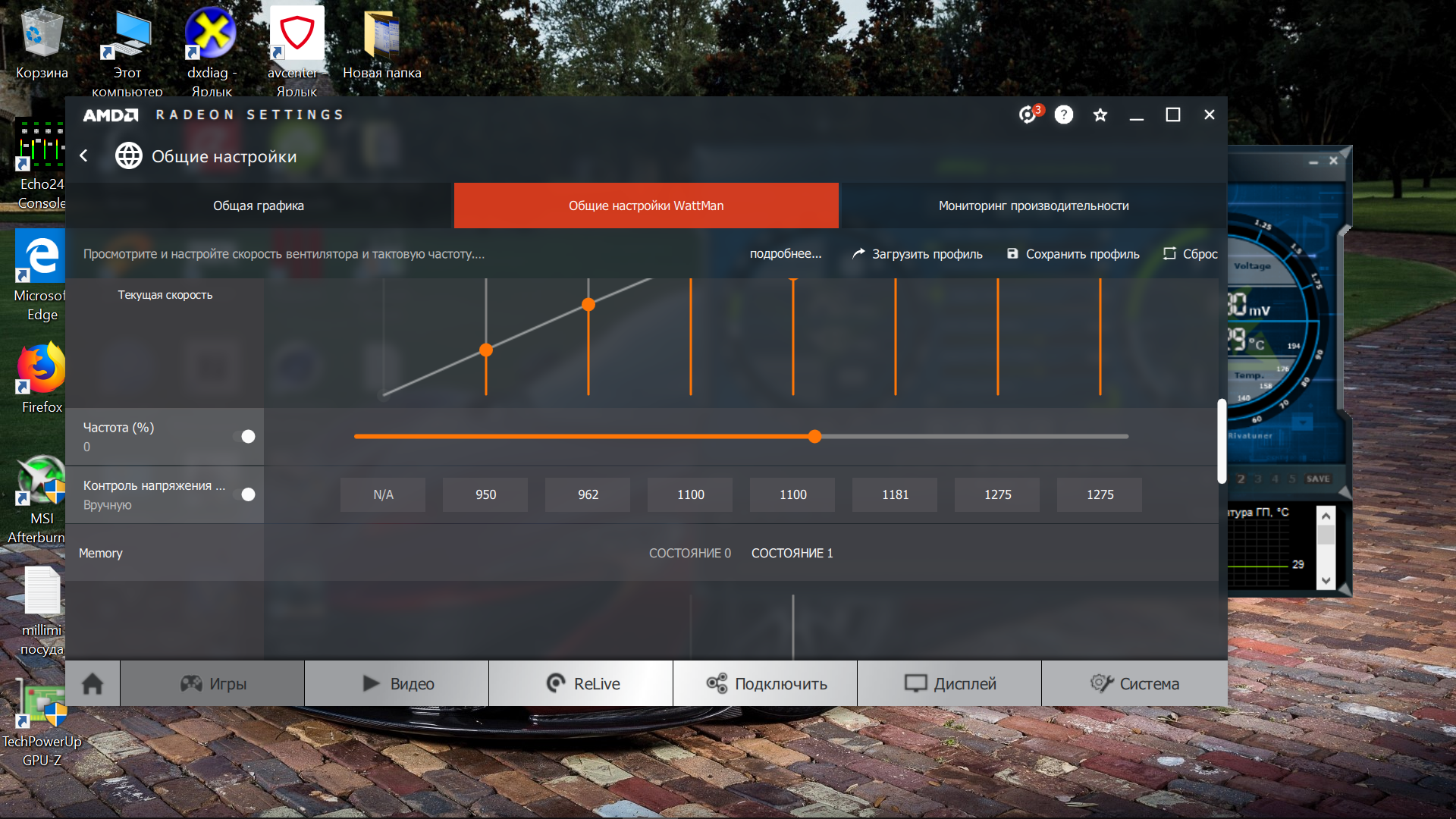

В ватмане по умолчанию так в аиде по позже гляну

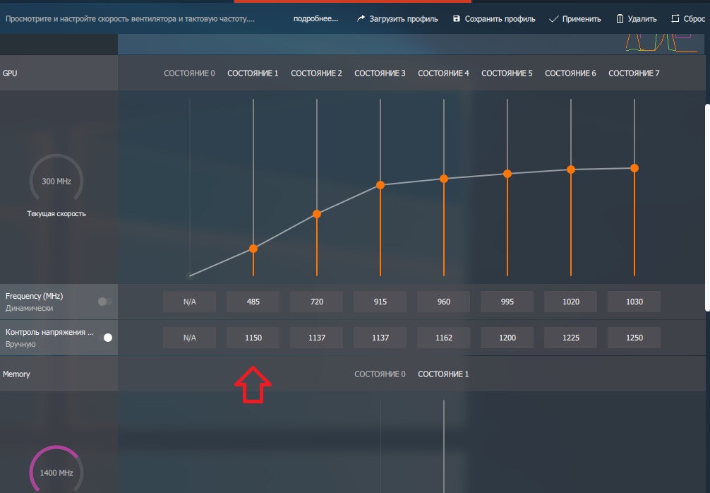

Добавлено спустя 11 минут 54 секунды:
DPM0: GPUClock = 300 MHz, VID = 0.99300 V
DPM1: GPUClock = 483 MHz, VID = 1.15000 V
DPM2: GPUClock = 721 MHz, VID = 1.13700 V
DPM3: GPUClock = 915 MHz, VID = 1.13700 V
DPM4: GPUClock = 959 MHz, VID = 1.16200 V
DPM5: GPUClock = 995 MHz, VID = 1.20000 V
DPM6: GPUClock = 1022 MHz, VID = 1.22500 V
DPM7: GPUClock = 1030 MHz, VID = 1.25000 V
смотри! - увеличенное 1.15000v DHM1 тоже фиксируется, видимо это не глюк ватмана (либо аида также показывает не точное напряжение)
пример: DPM7: GPUClock = 1030 MHz, VID = 1.25000 V / а в по GPU-Z максимальное VDDC -1164 (память VDDCI -1000) / датчики аида - VDDC -1150 (память VDDC - 1001) при кручении бублика без упора в лимит
Короче.......я думаю что для соответствия напряжений с ватманом (если шибко этого хочется) нужно пробывать менят оффсет в биосе
у меня стоковый 4 - т.е +25мв. В некоторых биосах (особенно тюнинговых ) он 20 - т.е +125мв. вот тогда напряжения GPU-Z ближе к показаниям ватмана, ну а у некоторых (например у seebox) оффсета вобще нет
выводы: если верить показаниям GPU-Z, выходит что реальное напряжение карт значительно меньше допустимого (1.250)
Такого не может быть. Напругие после 1150 вообще 2 раза одинковые, для этого в биосе для DPM2 и DPM3 должна быть ссылка на одну и туже ячейку в GPU, но ведь там разные. Или одна и таже? Надо попросить Ворвор'та чтоб свои DPM показал, у него такаяже карта.
Ты в GPU-Z именно Рендер Тест запускал или бубликом грузил, а смотрел через нее? Если родной тест GPU-Z там всю жизнь было именно статичное DPM7 напряжение, а во всяких бубликах и 3DMark напряжение скачет по непонятной формуле, из-за чего при изменении его трудно проверить.
Добавлено спустя 16 минут 25 секунд:
Глянул биос с TPU, ячейки там разные. Чето хрень какая-то. Хотите сказать что в самом GPU в разныех ячейках записано одно и тоже напряжение, а напряжение для ячейки ниже записано выше чем для верхней? :crazy:
