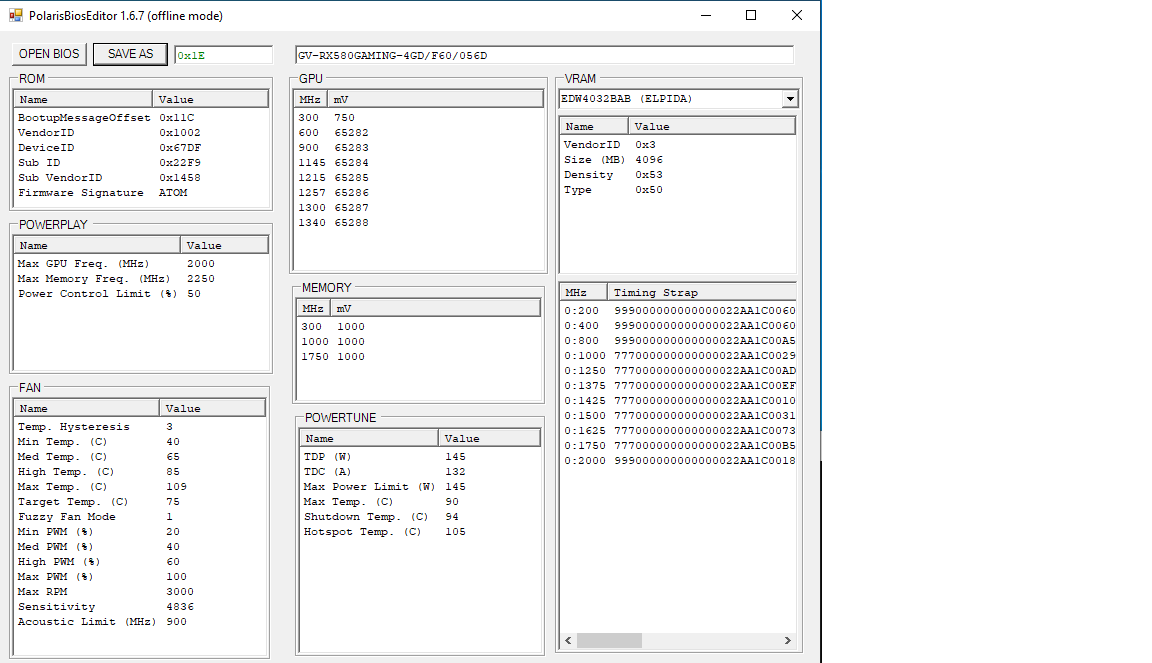

Proriff, у тебя на скрине BIOS родной.

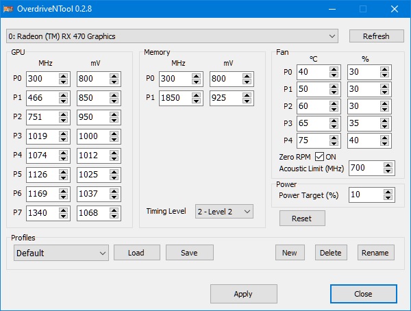

Была такая карта, сдохла. Скринов не сохранил с настройками, но я помню что State P7 был 1340MHz/1.068mV. Память 1900MHz/900mV_TimingLevel 2 и Max TDP 145W. Вертушки вручную на ~1600 оборотов (40%) на 75 градусов.
Мазал MX-4, пожадничал поменять термалпад на VRM, из-за чего он (питальник) грелся за 90 градусов и в итоге его пробило на КЗ. Так что лучше поменяй прокладки на VRM. И надо либо хорошо продуваемый корпус, либо открыть боковую крышку, а так же направить доп. вентилятор со стороны корзины для винтов чтобы он дул на бекплейт видяхи

Proriff даунвольтить надо и вертушки настраивать чтоб раньше раскручивались.

Proriff писал(а):
Спасибо за помощь!
Нет не может, драйвера проверяют подпись биоса, у тебя бы просто карта не работала и всё. Вентиляторы могут плохо работать.
78 градусов - это нормально, у твоей карты Target temperature 75 градусов. А фурмарком просто ничего не проверяй.

Proriff писал(а):
как сделать даунвольт?
скрин скинь с текущими настройками частоты/вольтаж и кривую кулеров заодно. Если увижу наглядно вспомню как было на моей карте

Proriff, нашёл старый скрин со стабильными настройками_в играх. Хочешь пробуй/хочешь нет.
def.jpg [ 85.81 КБ | Просмотров: 410 ]

Proriff писал(а):
имеешь ввиду AfterBurner?
нет, родной софт, или OverdriveNTool.
Afterburner не позволяет точно выставлять напругу, с ним получится оффсет на все стейты
