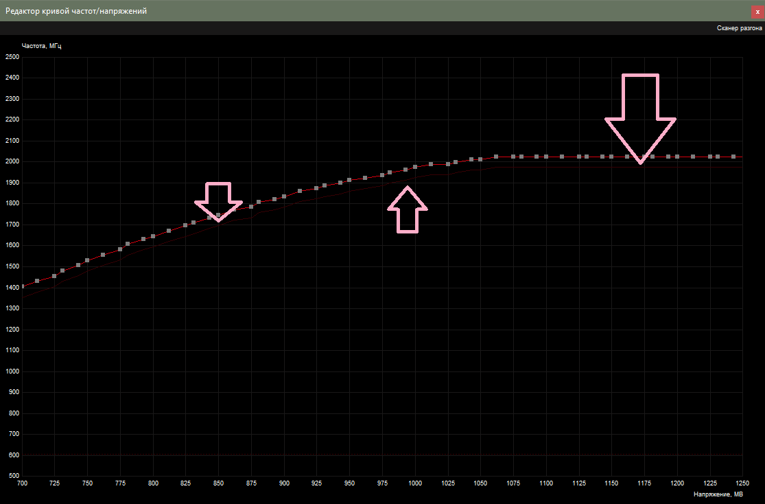

Регистрация: 08.08.2018
Фото: 6
teasnap писал(а):
почему так происходит?
Нужно было точки, которые после опорной (0.850), задвинуть вниз

Регистрация: 23.06.2017
Те что справа?
Фото: 6
teasnap писал(а):
Те что справа?
Да

Регистрация: 15.10.2009
Откуда: ЧереповецК
Фото: 38
Еще раз прошу провести ликбез. :?:
Коллеги, разъясните мне, почему у меня напряжение при разгоне никак не поднимается выше 0,8-0,9?
Судя по моему скрину и по тонкой линии на графике частота/вольтаж о частотах выше этой линии можно не мечтать?
Может питателя маловато? (HIPER HPU-4M580)
упор в поверлимит, карта изо всех сил пытает влезть в него, сбрасывая напряжение и частоту. Ещё раз, разгоняй не для грелок, а для игр. Запусти https://benchmark.unigine.com/superposition и смотри за частотой и напряжением, это аналог очень жручей игры, считай худший случай, что может случиться в реале.
Откуда: ЧереповецК
Фото: 38
korn87 писал(а):
...упор в поверлимит, карта изо всех сил пытает влезть в него, сбрасывая напряжение и частоту.
ну я правильно принцип понял? тонкая едва заметная линия на графике это и есть упор выше которого не прыгнешь?

Регистрация: 11.06.2010
Откуда: Астрахань
Фото: 6
это смещение кривой в одном частном случае - под давлением грелки. Но грелка не покажет тебе ни стабильность разгона, ни игровые частоты.
это не толстый троллинг надеюсь? Это линия заводских частот и напряжений.

Регистрация: 23.09.2010
Фото: 4
Надеюсь это был сарказм т.к. никакого отношения эта линия к заводским частотам и напруги не имеет
Регистрация: 02.02.2015
Откуда: Краснодар
MagicHero надеюсь мы об одной и той же линии говорим? см скриншот.
1.png [ 28.48 КБ | Просмотров: 1005 ]
i7 10700k, ASUS Z490-P, Palit 4070TiS (Gaming PRO OC), 2*8 DDR4 Samsung, SSD 256 850Pro+512 860Evo+4Тб+4Тб, БП CHIEFTEC GPM-750S, мон S27BG650EI
Фото: 4
да
Откуда: Краснодар
MagicHero для разнообразия давай устроим не срач, а интеллектуальную битву хороших мальчиков :bow: Вот смотри(ничего что я по гусарски на ты?), если я нажму кнопочку reset в указанной выше программе, то все настройки сбросятся на дефолт, который и является режимом работы без вмешательства AB, т.н. "заводской", лишь мониторинг. Нажимая Ctrl + F, я наблюдаю кривую, которая точно соответствует указанной категории "тонкая едва заметная линия на графике". При любых изменениях частоты или напряжения жирный внушительной толщины график смещается, но пресловутая линия остается неизменной, что как бы намекает на базовую настройку, наглядное сравнение состояний "исходное-текущее".
А теперь главный вопрос, что же по Вашему, несомненно уважаемому мнению, означает эта линия и каковы предпосылки?
