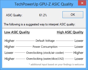

Nic101
ASIC.jpg [ 35.25 КБ | Просмотров: 965 ]

yuriy_korol
Абсолютно верно! Просто если, скажем, на 1.09 не тянет 975, а 1.11 все ок, в этом нет ничего удивительного (с таким асик), но поскольку это не пользовательский разгон, а заданные производителем частоты то это лучше поменять! По дефолту все должно работать на 200%. Собственный пример, карта не топ (при том что 2 биос идет от топ) с асик 57.7% вроде, на 1.09 напряжении не берет и 950 по чипу. Ну 800 и 900 по дефолту все прелестно! Зато берет 1200 при 1.2 напряжении! Т.е карта работает вполне нормально, и гонится прилично! Правда расплата это избыточное тепло!
Мое мнение, если ооочень лень заниматся гарантийкой, и карта стабильно работает при повышении напруги на 0.01-0.05 то можно забить! В этом нету ничего страшного. Причем если учесть, что сюда шли отбракованные Tahiti Pro.

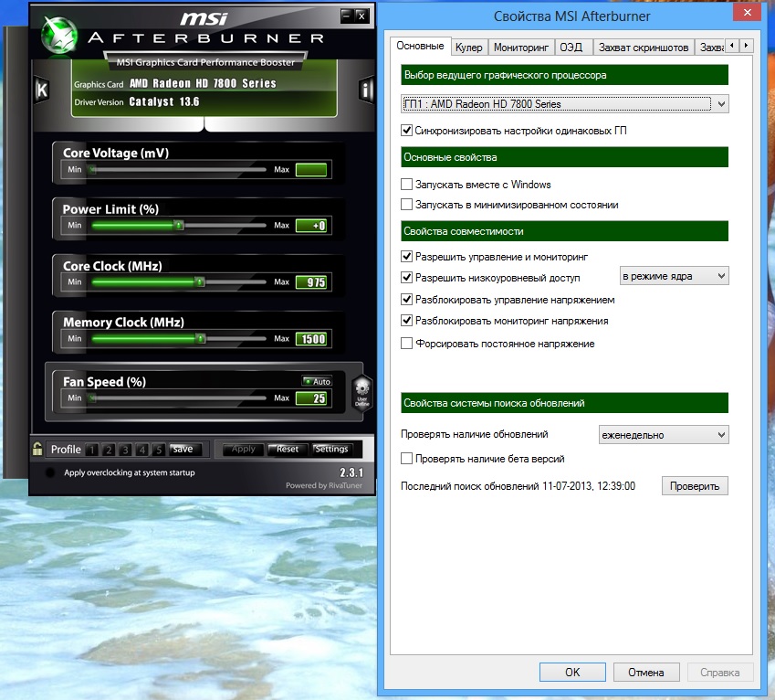

Nic101 yuriy_korol zoomer-fodder Спасибо за ответы, буду скорее всего менять, поскольку мне кажется, что управление напряжением у меня на карте залочено
Voltage.jpg [ 201.69 КБ | Просмотров: 928 ]
Регистрация: 11.03.2005
ZIGZAR
юзай 3.0 бэтку там можно регулировать

ZIGZAR http://floomby.ru/s1/EYgybk Я в папке конфига МСИ Афтербурнера поставил 2 и стало возможным разгон делать - может и на регулировку напряжения повлияет - не пробовал

http://floomby.ru/s1/tYgBYT

Stavropolec Сделал как вы сказали. Артефактов не заметил. В любом случае, это не дело когда на стандартных частотах возникают такие проблемы. В корпусе стоят 2x230 мм, 1x140 мм и 1x120 мм вентиляторы, так что с охлаждением вроде как в порядке. А по поводу Afterburner'а: помог совет rAut
