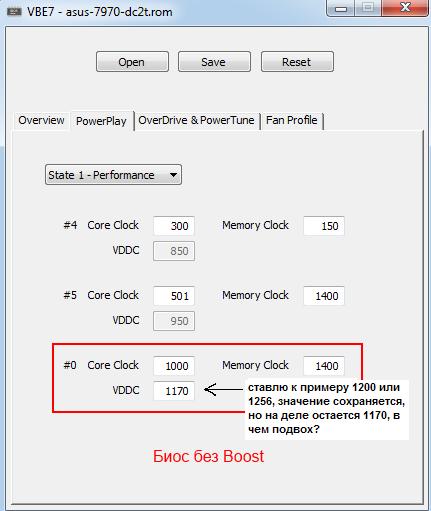

Парни, извиняюсь за то, что немного не в ту тему обращаюсь, но может вы поможете?
Подскажите такую вещь, редактирую БИОС от Sapphire 7970 прогой VBE7, меняю частоты ядра и памяти, обороты куллера, параметры Power Limit, и самое главное вольтаж для видеоядра, все меняется и остается таким, каким я задал в редакторе VBE7, кроме вольтажа на видеоядре, в чем может быть подвох, почему вольтаж остается на значении заданном по умолчанию?
В самом отредактированном БИОСе, если его открыть с помощью проги VBE7, показывать будет, что вольтаж стоит тот, который я задал, но стоит запустить любую прогу для мониторинга напряжения, допустим MSI Afterburner, GPU-Z или любой графический бенчмарк, который отображает частоты и напряжение, то везде будет показываться, что напряжение заданное мной в самом БИОСе, не является таковым, а сброшено до номинального, хотя частоты и скорость вертушек отображается четко та, которую я указывал лично, в чем же может быть дело?
Прикреплю наглядный скрин, не моего правда биоса, но все же на нем видно, что я имею ввиду:
100710_pplay.JPG [ 31.6 КБ | Просмотров: 2021 ]
найди тут - http://www.techpowerup.com/vgabios/inde ... =&memSize=
- бустовый биос на твою карту и попробуй прошить: с бустом должно быть 1.2в
