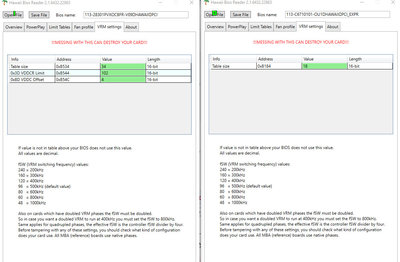

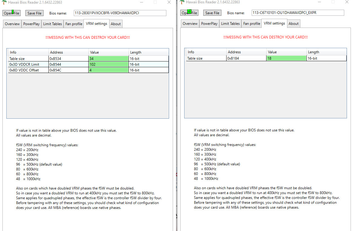

Думаю так:
судя (по GPU-Z) реальное напряжение ниже чем показывает ватман и аида
обрати внимание на скриншот ватмана от seebox там тоже дублируется напряжение
видимо все таки глюк ( ватман / аида не умеют точно читать напряжения)

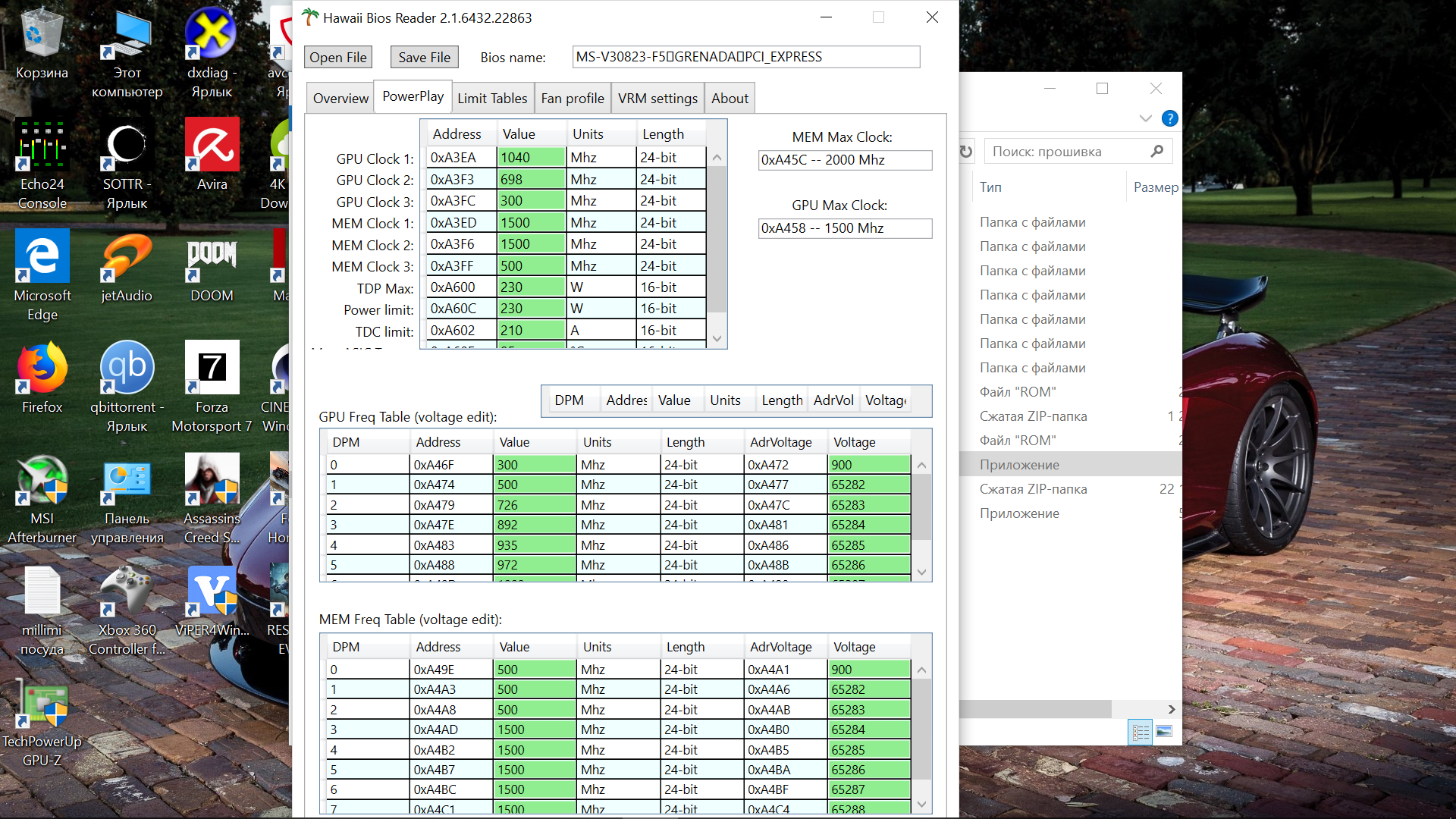

выкладываю картинку - слева мой биос /справа ворворта (иксовый) обрати внимание - у иксового другие настройки регулировки напряжения, нет сдвига оффсетт
возможно :?: - это как то влияет на конечные показания некоторых диагностических программ

Олег1972 писал(а):
возможно - это как то влияет на конечные показания некоторых диагностических программ
Возможно твой офсет влияет на напряжение в 3D, он его понижает в GPU-Z из-за того что нагрузка слабая. Потому как там всю жизнь было статично напряжение, именно то которое выставлено в DPM7, несколько лет назад еще это выяснили. Либо как вариант новые драйвера по другому работают и это уже не прокатывает.
А так на глюк не похоже, Аида читает напряжения из регистров на низком уровне, чему там глючить.

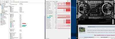

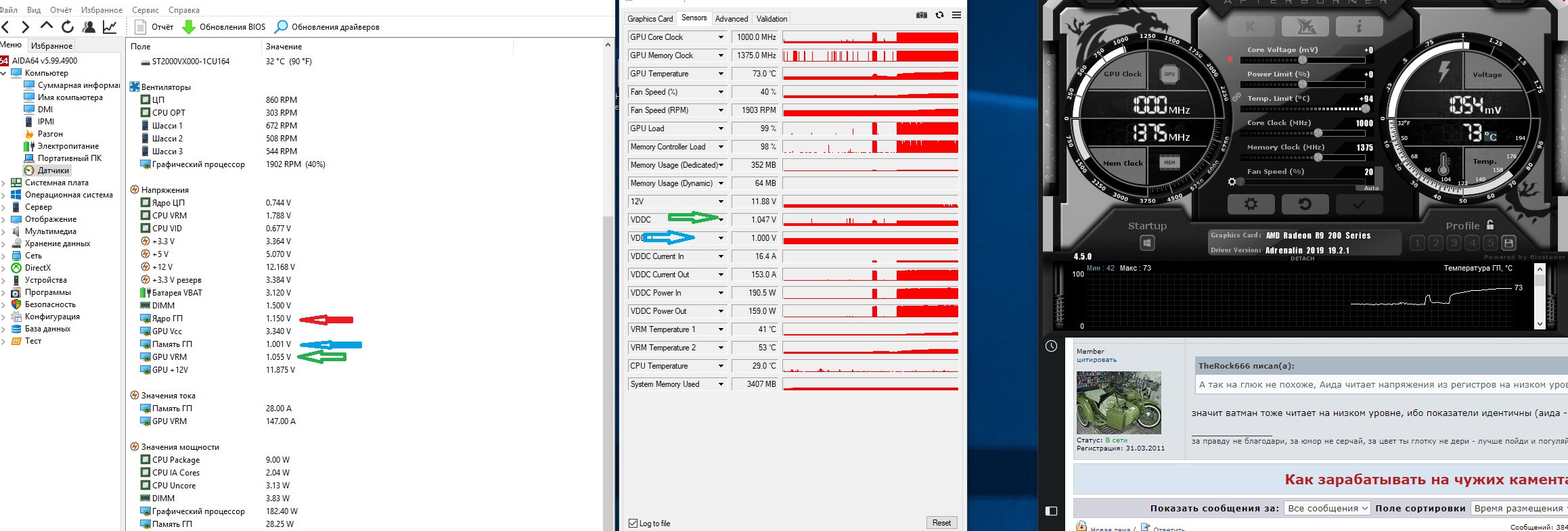

видимо да, влияет в 3д, хотя возможно влияет во всех состояниях кроме статического (первого)
но не понижает а повышает, вот тут человек разъясняет
https://www.reddit.com/r/AMDHelp/commen ... ned_as_it/
однако меня удивило: у него MSI Afterburner показал неправильно 23mv ( 8*6.25 mV = 50 mV ) / у меня правильно (4*6,25mv =25mv) другие контрольные сдвиги 8/16/20 тоже показывали правильно (50 /100 /125mv)
кстати обрати внимание: во время нагрузки бубликом, датчики аида показывают практически то же самое что и GPU-Z (синяя, зеленая стрелки)
возникает вопрос - что за напряжение (указал красной стрелкой)
Добавлено спустя 26 минут 20 секунд:
:?: думаю надо бы переустановить драйвера, все перепроверить

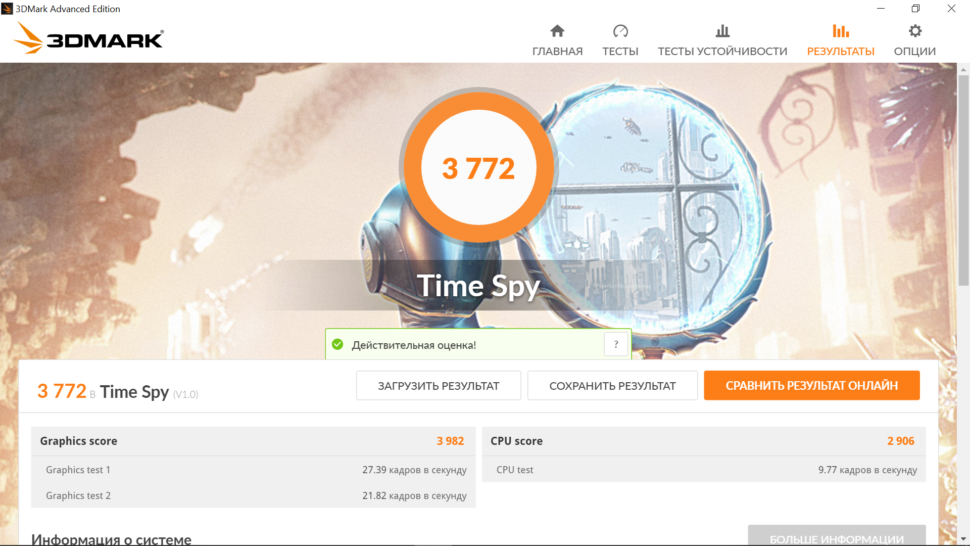

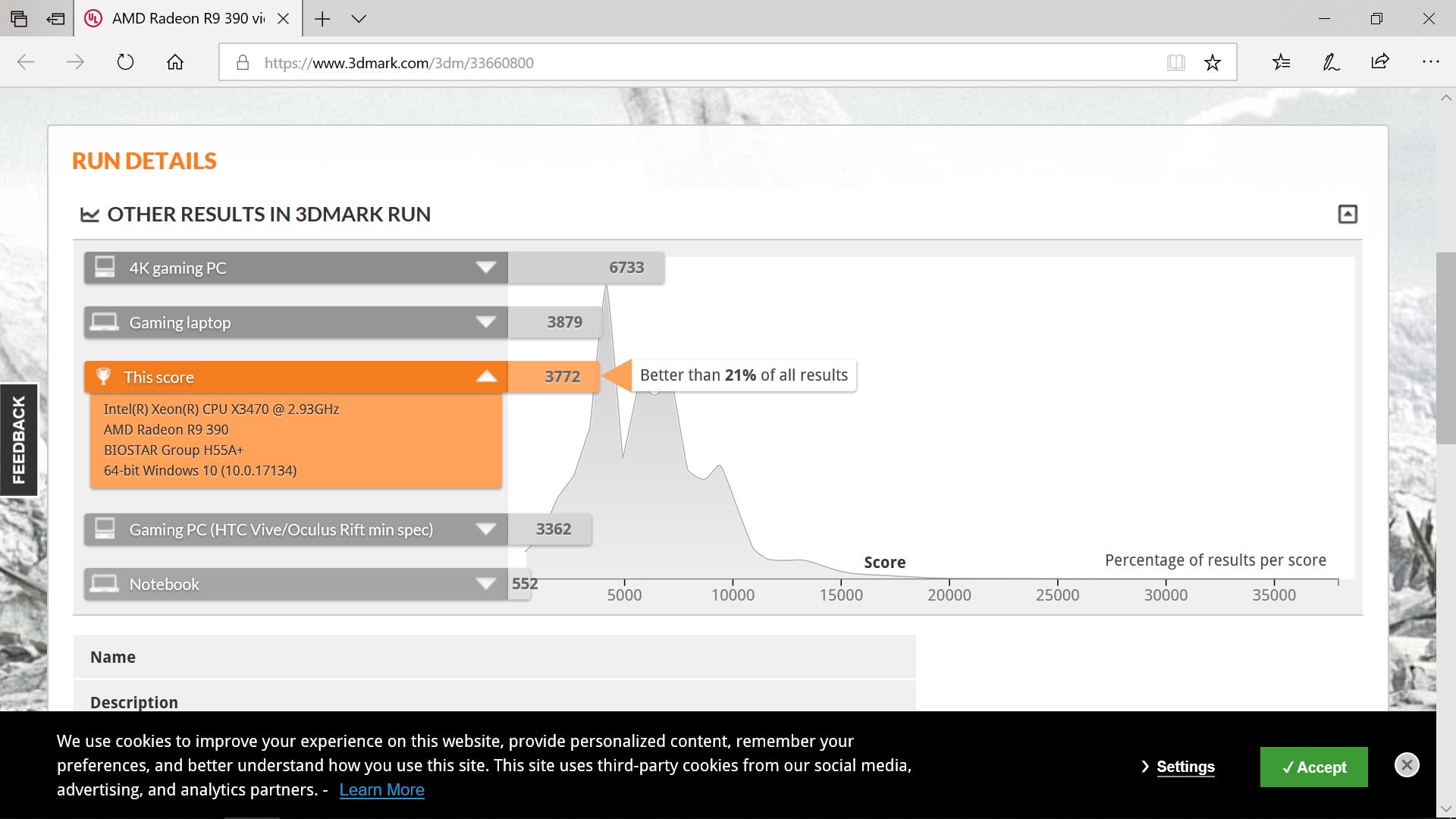

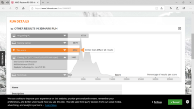

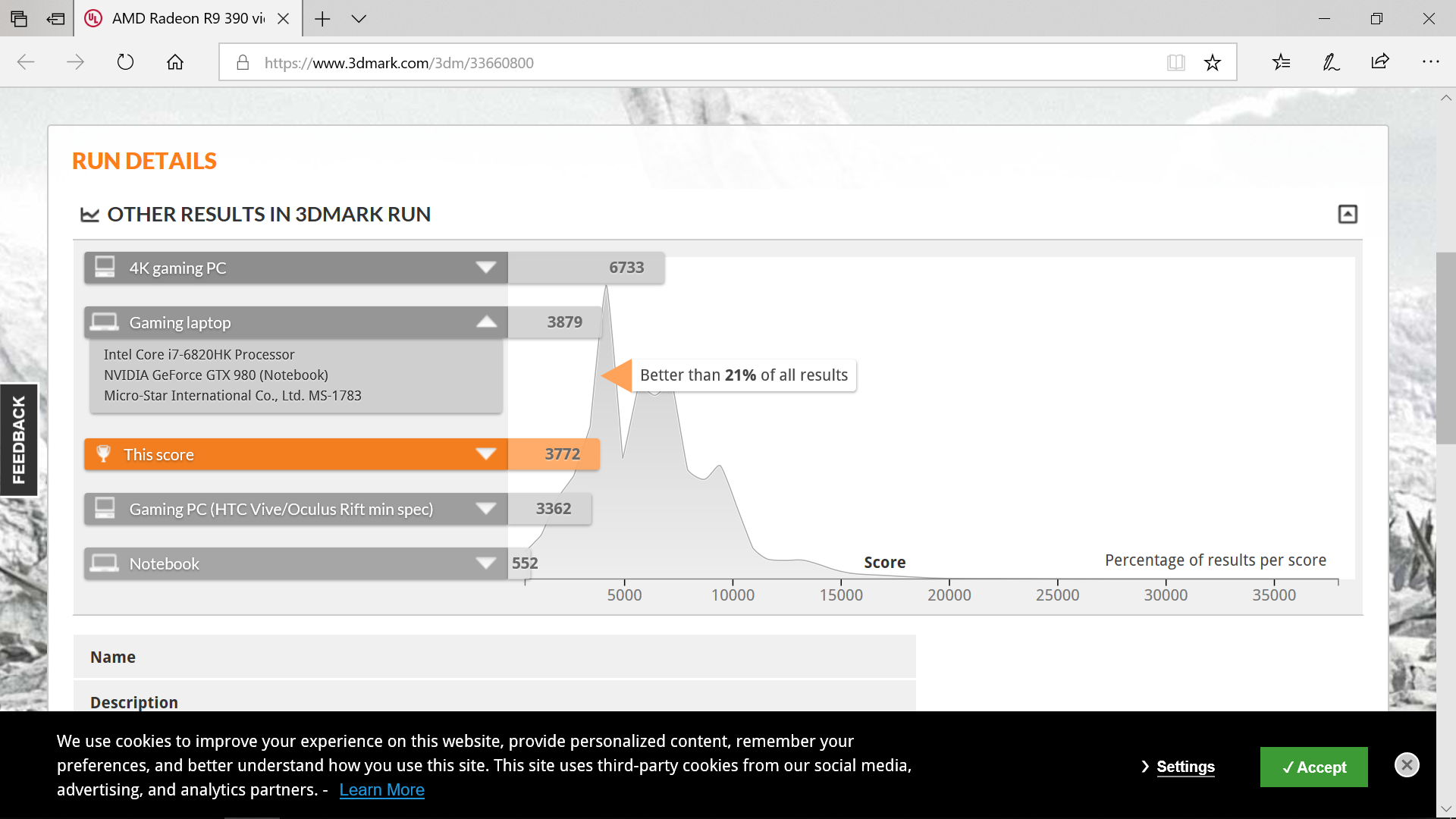

Сделал тесты в 3дмарке вроде как неплохо?
покажи результаты карты
