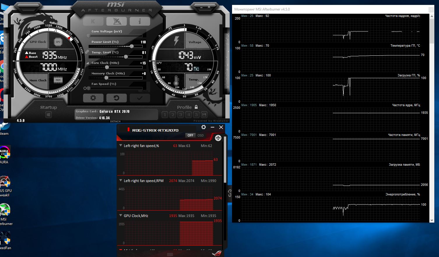

LoudScream хм.. а можно скрин мониторинга во время игры? температура/частота ядра/вольтаж/обороты вертушек. Если сделаете на подобии такого из MSI AB, то будет отлично(только надо чтобы был включен мониторинг напряжения и влез на скриншот).
msi ab
Привет, вкладки с вентиляторами у меня в утилите MSI AB нет почему то. Я приложил мониторинг вертушек видяхи из утилиты асус. Остальное попытался подобрать как у тебя на скриншоте, даже мониторинг вольтажа загуглил как разлочить через файл в системной папке.

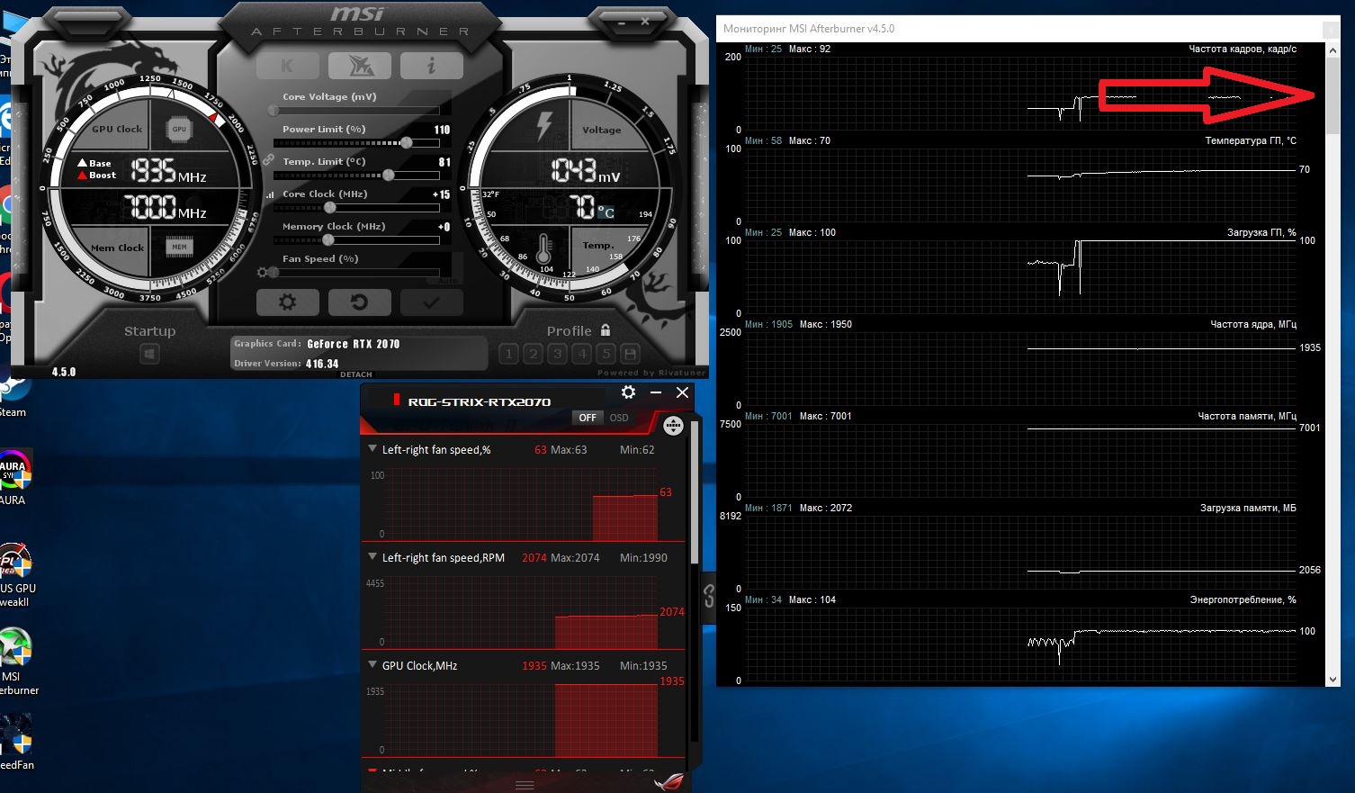

А полистать вниз вкладку мониторинга?
Снимок.JPG [ 342.79 КБ | Просмотров: 1013 ]
Ну я не настолько невнимателен) там нет такого показателя. Листал много раз и смотрел все вкладки в настройках, в самой утилите у меня залочена возможность управлять вентиляторами
Это я невнимательный) У вас версия 4.5, без поддержки туринга.
https://www.guru3d.com/files-details/ms ... nload.html

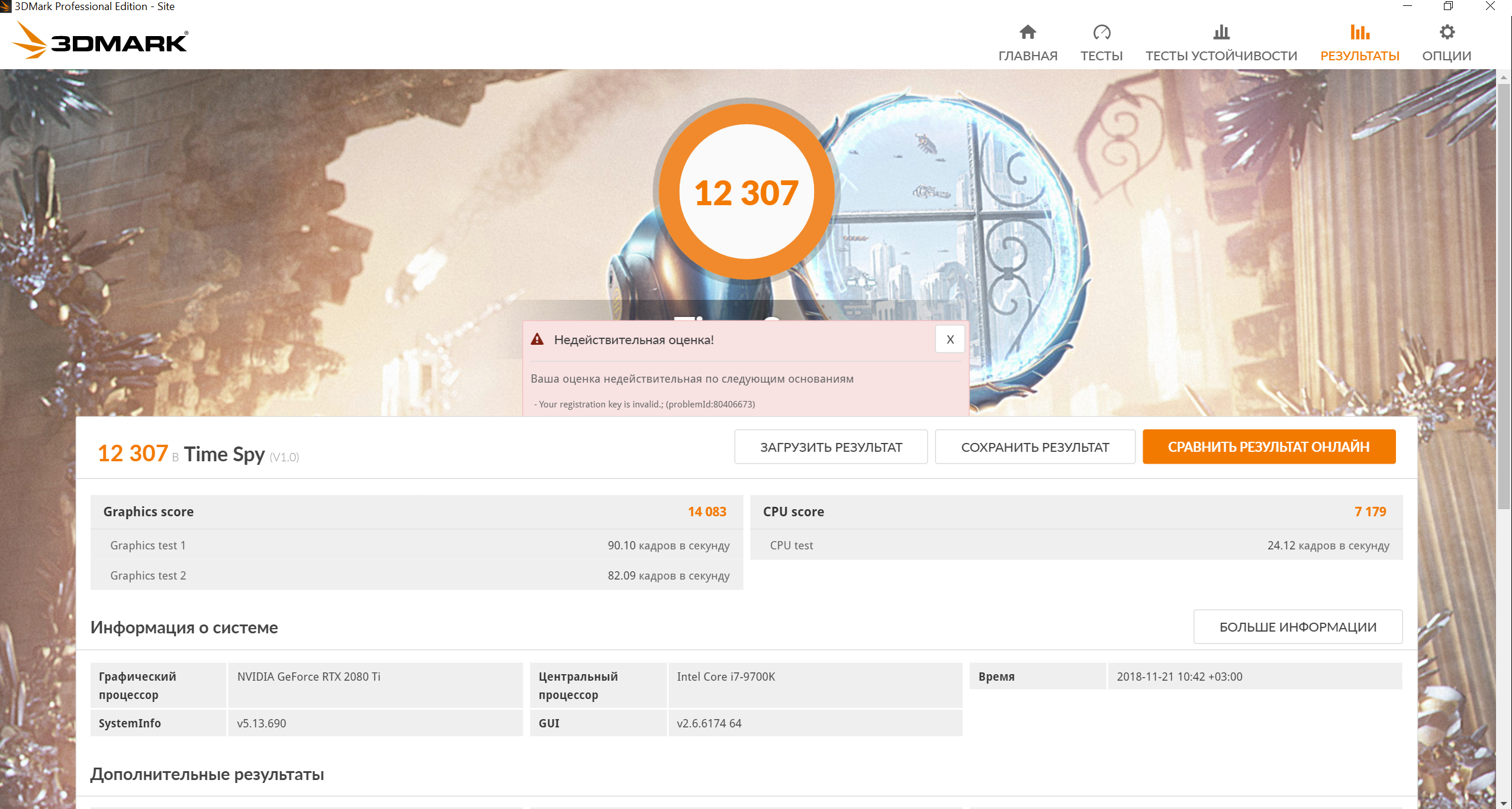

Тесты проходит отлично.Но написало - Ваша оценка недействительная по следующим основаниям - Your registration key is invalid.; (problemId:80406673)
Это нормально, или пофиг? :-) Как я понял ключ к ней недействителен-)? Cкачал пиратку :-)
