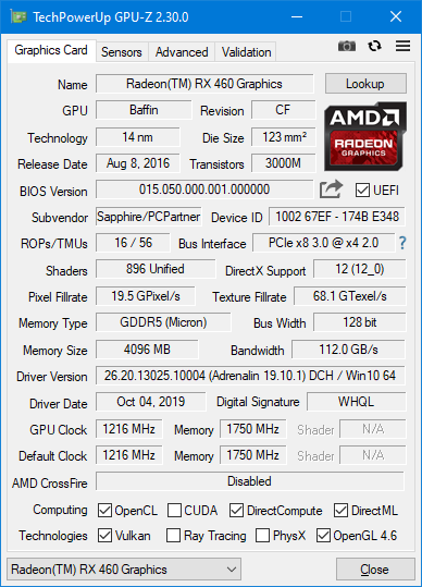

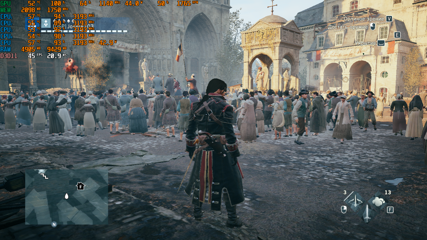

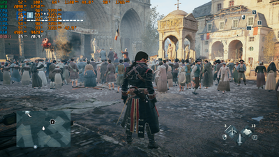

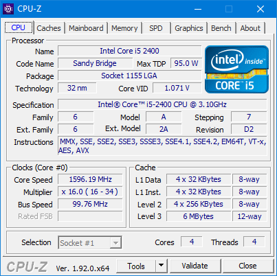

Сама карта, ну с цпу
ууу.png [ 26.57 КБ | Просмотров: 607 ]
dd.png [ 38.15 КБ | Просмотров: 607 ]
ввввв.png [ 2.37 МБ | Просмотров: 610 ]

Добавлено спустя 2 минуты 16 секунд:
Единственная игра которая супер хорошо работает , на высоких настройках без всяких фризов и вылетов , это GTA V , остальные игры которые я попробывал, зависают намертво без перезагрузки пк, а именно AC Unity, Dota 2, Fornite (время от времени). Вообщем я не понимаю почему в одной игре , без каких либо проблем , в других вот такое происходит, ещё ведьмак3 тоже без проблем работает..

Ichivo писал(а):
Проверял , тоже самое.
Ну значт карта моросящая. Краем глаза давно попадалась какая-то инфа про геморрой с pci х8 режимом именно на картах rx460. Щас не вспомню то там было.
Поменял бы ты её, если есть возможность.

Ichivo что за мать, память/объем? вобще странно, частота цпу должна быть 3100 а у тебя больше, множитель показывает 34, частота шины занижена, цпу спектрум можно отключить тогда поидее 100 шина будет. мониторинг я написал как пофиксить
Регистрация: 28.04.2020
мать Fujitsu D3061-A1 , 8 gb samsung, тут явно дело не в цпу, так как на другом пк с этой же картой такие же проблемы
Rm76 писал(а):
а там какая МП ?
Asus PRIME B360M-K

Добавлено спустя 1 минуту 18 секунд:
Ichivo писал(а):
Asus PRIME B360M-K
значит меняй видеокарту
