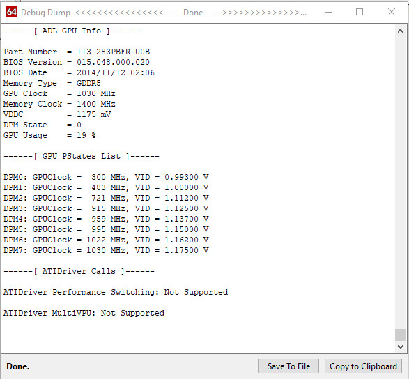

Регистрация: 31.03.2011
Откуда: Россия, Тюмень
seebox писал(а):
Я зашивал от 390x своего вендера, честно говоря субъективно не чего кроме большего шума вентиля не заметил, вернул назад в кавычках родной.Может проц надо по мощнее
я все таки заморочился - сваял в биосе фиксированные напряжения, ибо автоматика" наглеет, DPM1 - пялит 1150мв, далее задирает до 1250мв (куда годно!) :mad2:
решил не "умничать" (% соотношение сток-мод /итп "ересь) :-)
сделал проще - начиная от желаемого максимума, по нисходящей, на один уровень градации
даже при таком упрощении напряжение DPM1 получилось ниже стокового ( в то же время достаточно высокое, дабы исключить проблемы перехода)
второй день - полет нормальный GPU 74-76гр. / VRM "лед" 45-55гр. (термопрокладки убитые, ктп8)
коли так далее пойдет, можно напряжения еще разок сдвинуть (соблюдая указанный порядок) /либо ГПУ погнать - напряжение утилизировать :hi:
ну и вентиля поправил (пороговое х3 / -5 / % не трогал) чуть раньше, зато по температурам запас (для разгона) :ok:

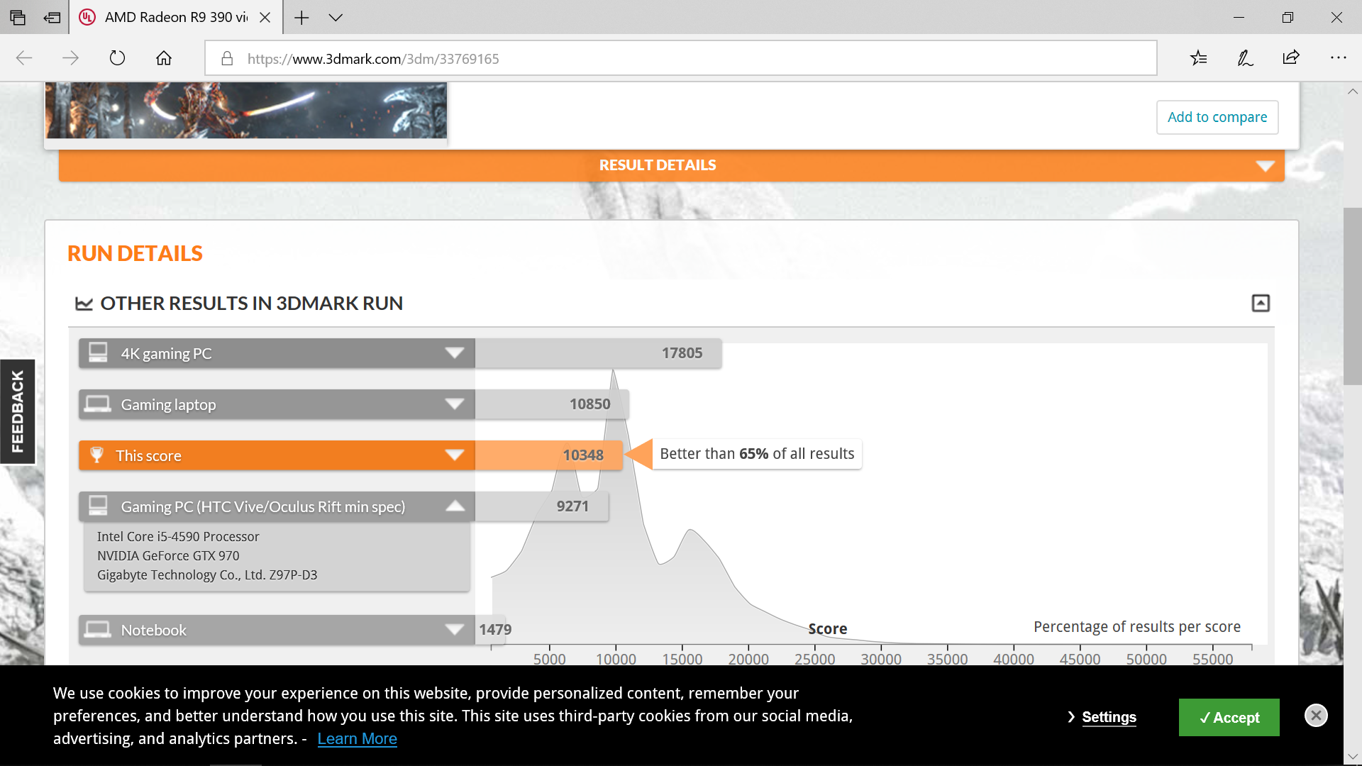

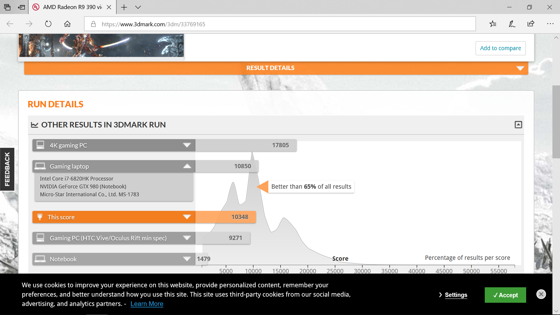

Регистрация: 09.09.2016
Откуда: Бухарецк

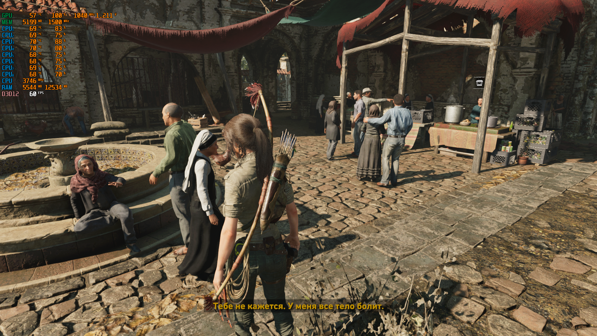

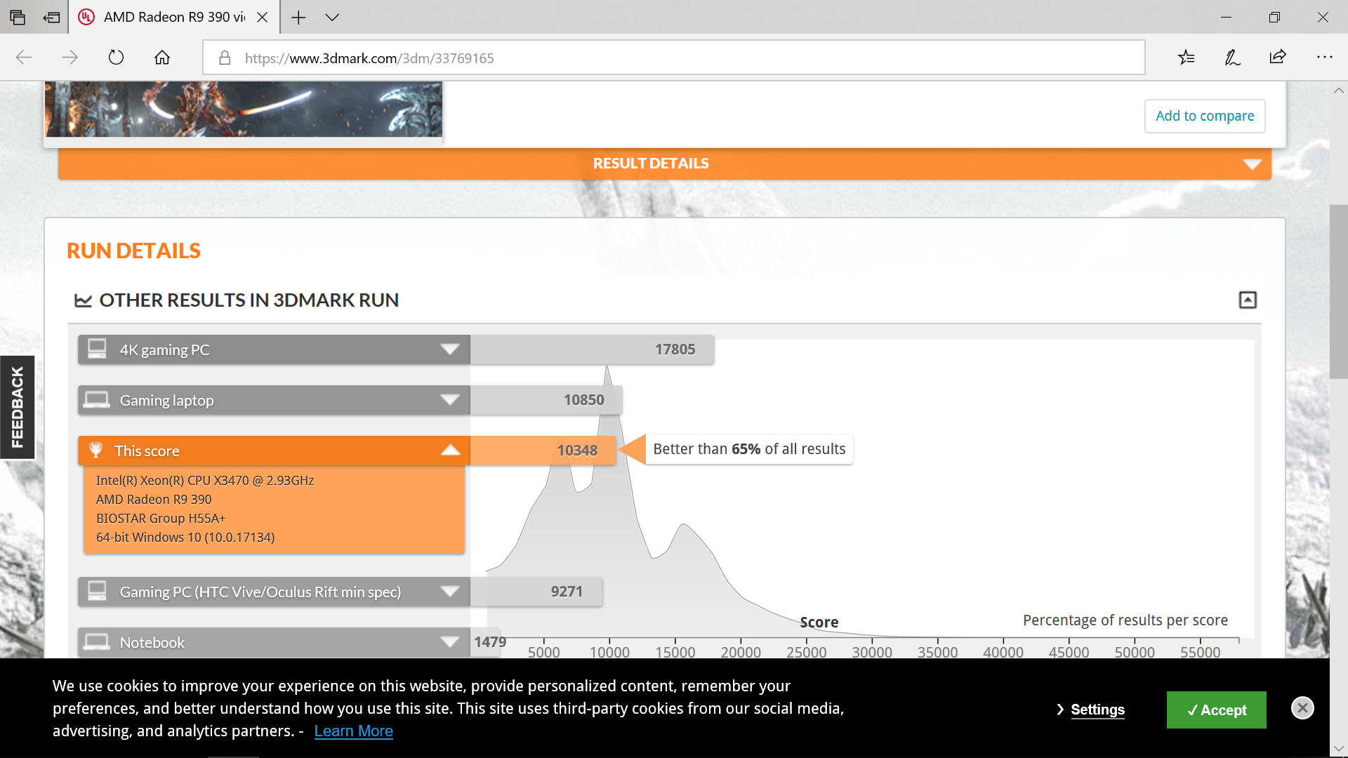

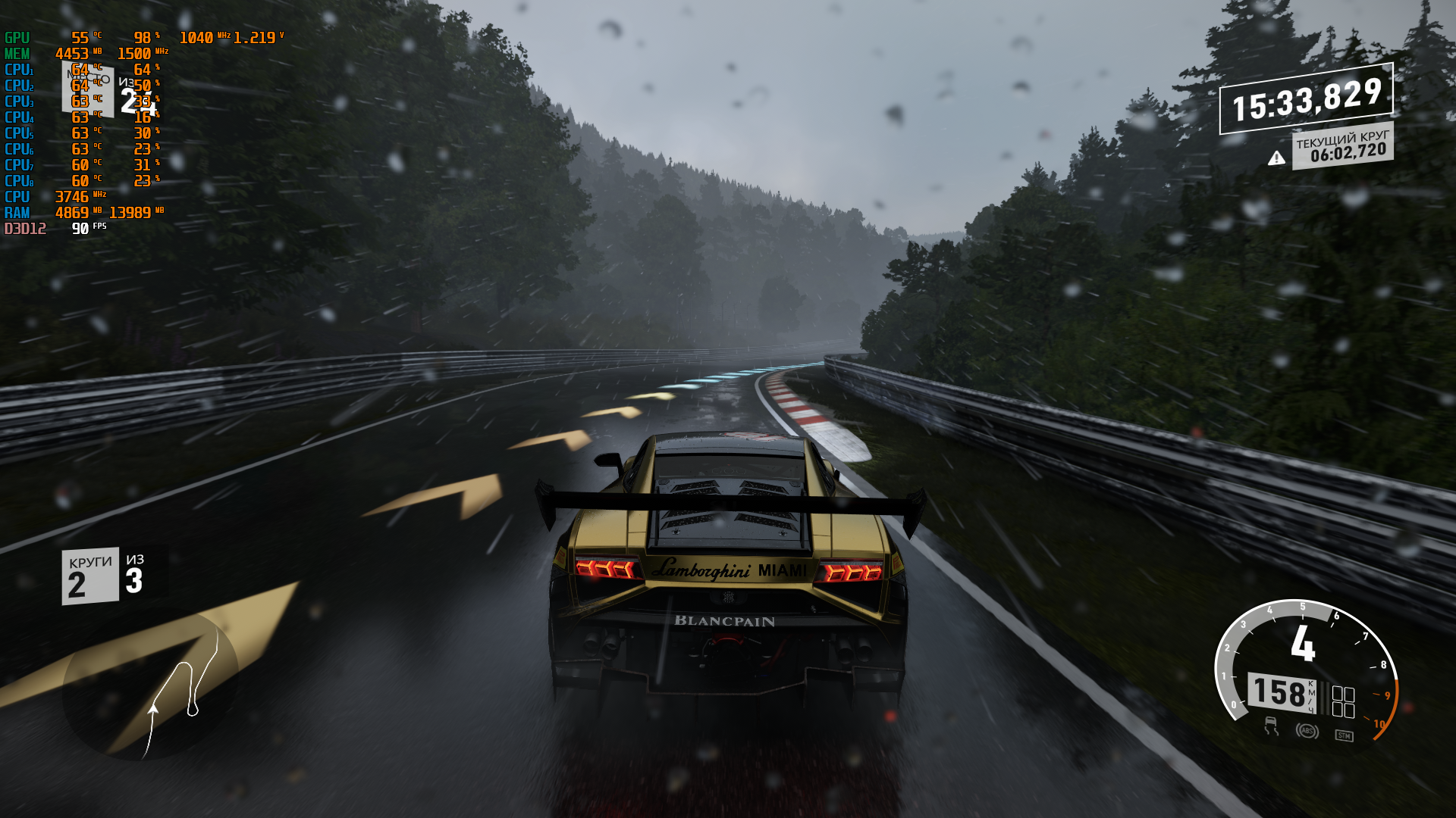

Олег1972 писал(а):
прогони свою 390 в 3Дмарке FS
я выбрал третий тест fs (для производительных пк вкладка)
Цитата:
результат покажи подробно (скорость карты, логи GPU-Z / Afterburner)
это как то надо сделать во время теста или просто данные платы?
форза пресет ультра но с разрешением фул хд, лара прессет макс с отключенной четкостью теней. Не сказал бы что всё хорошо в ларе моглоб и 75 быть для спокойствия, а то как то и запаса то по сути нет
Снимок экрана (136).png [ 2.27 МБ | Просмотров: 1495 ]
Снимок экрана (121).png [ 2.53 МБ | Просмотров: 1498 ]
Снимок экрана (129).png [ 4.15 МБ | Просмотров: 1498 ]
Снимок экрана (131).png [ 357.76 КБ | Просмотров: 1503 ]
esi maya22 + jvc ax511 + 100гдш16
Последний раз редактировалось seebox 20.02.2019 16:46, всего редактировалось 1 раз.

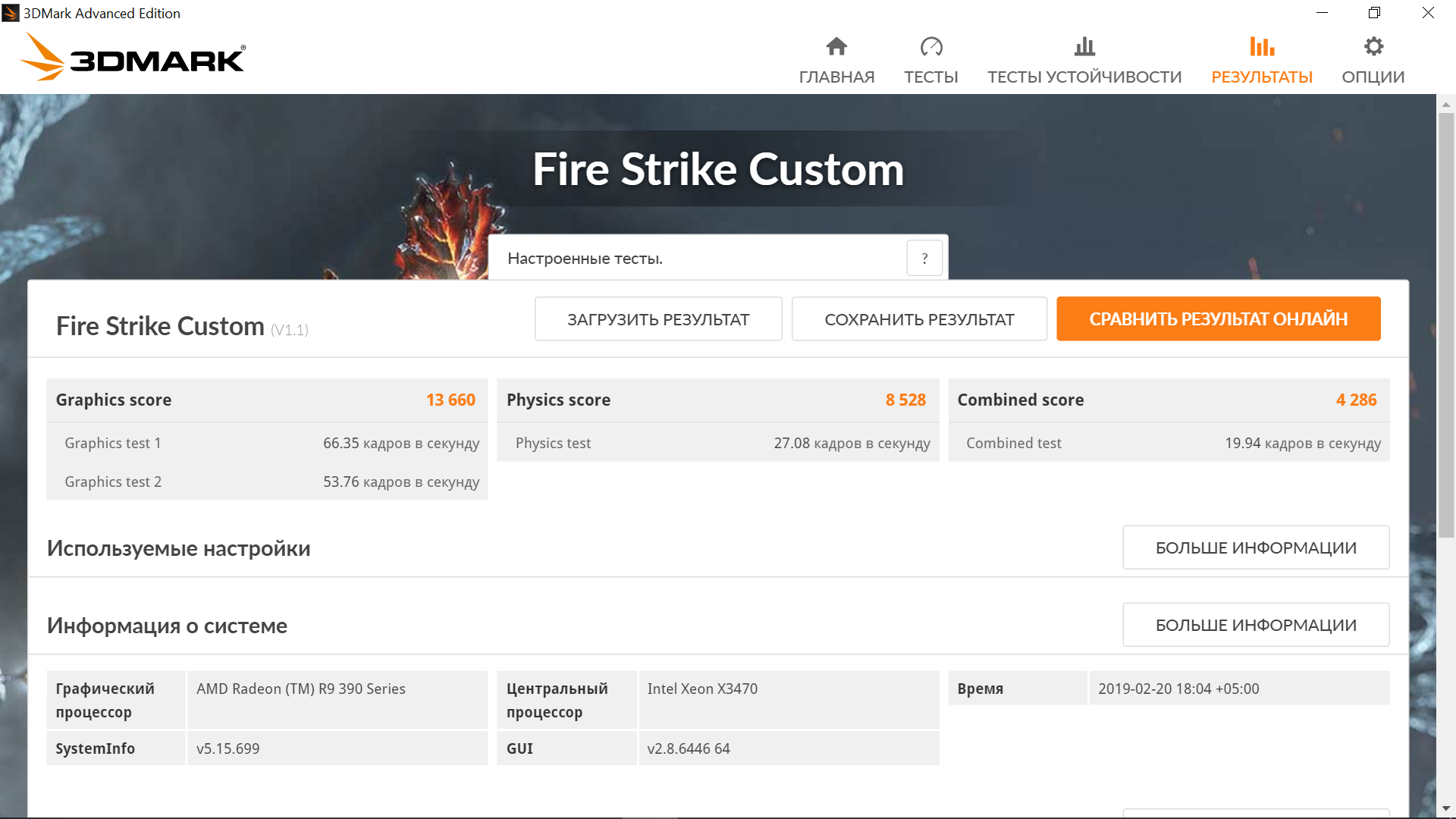

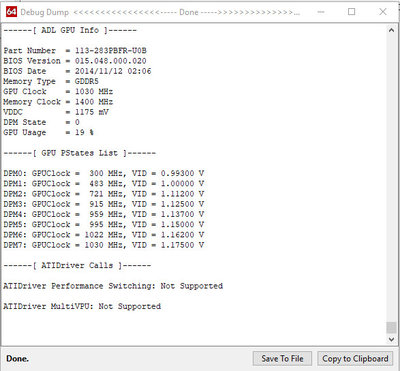

проверил:
у тебя 13 660 на частоте 1040 /1500
у меня 13 494 на частоте 1030 /1400
вполне закономерная разница, т.е. нормально у тебя карта бустит
по температурам: :?: либо у тебя дома холодно, либо (я говорил) у меня термоинтерфейс гамно
пока выводы сделать не могу, поменяю термоинтерфейс - там посмотрим
ну а карта у тебя.......судя по картинкам вроде все :ok:
"пунктик"- перфекционимзм... потому много раз редактирую пост
Откуда: Бухарецк

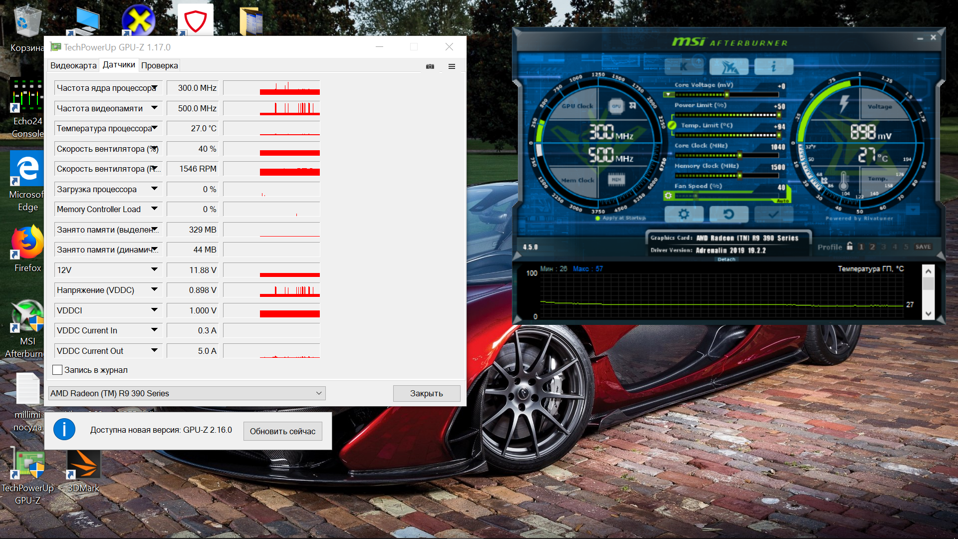

онлайн сравнение вроде тоже адекватно показывает, ладно можно значит успокоится значит всё норм :beer: самое главное что я с 2д режимом разобрался
Добавлено спустя 2 минуты 54 секунды:
у меня дома больше 23 не набегает, ну и падает на 2м этаже до 18ти где и находится комп.
напряжение поднял?

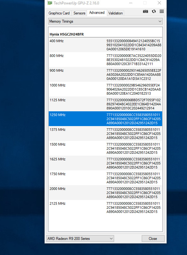

тайминги то меняли у памяти ?
а термопаста на голый кристалл вот эта самая идеальная http://www.thermal-grizzly.com/ru/produ ... ut-russian
а ещё хорошо подошву кулера полирнуть

Олег1972 писал(а):
напряжение поднял?
нет яж писал со 150мгц поднял до 500 нижний порог частот по памяти.

seebox писал(а):
я не трогал
а зря ,поставил бы от ниже частоты ,ну или у меня на MSI 390 память гналась 1625Мгц
от чего я избавился в бум майнинга (31 М\h) и собрал новую систему на райзене подвернулся комплект :D
ясно
как раз недавно читал о подобном , парняга маялся с похожими проблемами, потом поднял ГПУ частоту 2Д с 300 до 450 - проблемы исчезли
взял тут https://www.reddit.com/r/AMDHelp/commen ... ned_as_it/
поправил под себя
