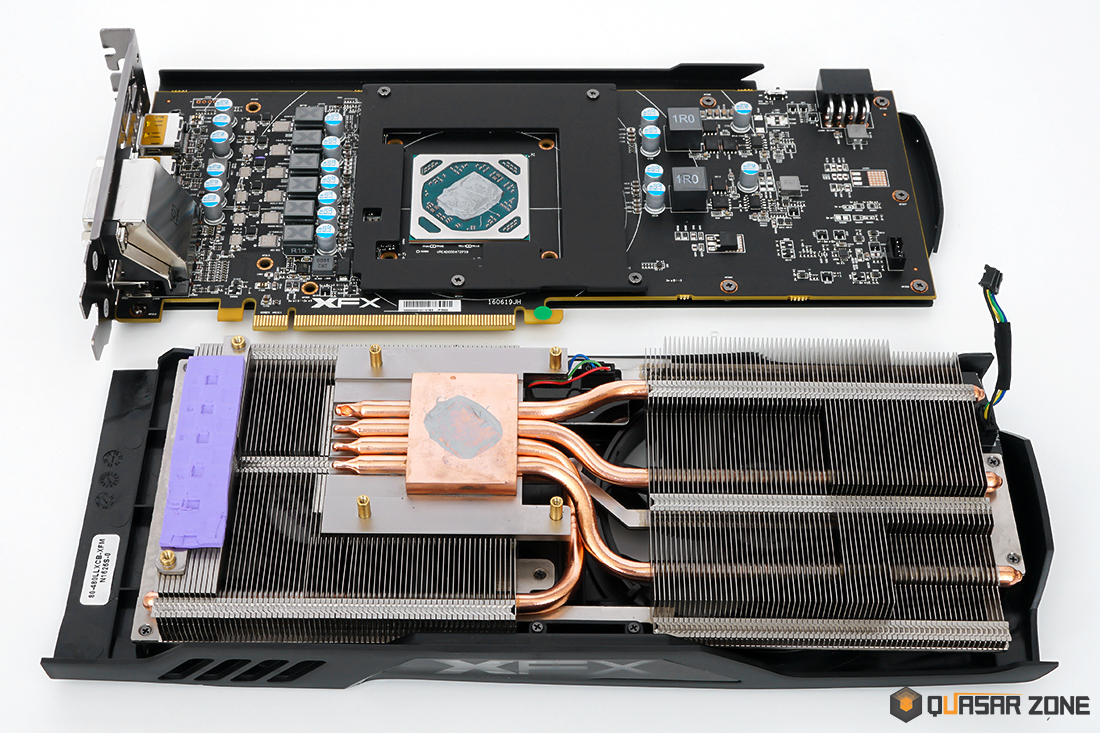

sergtrav писал(а):
задняя секция лежит на подошве, ей трубки не нужны.
но там половина секции не контактирует с подошвой - ТТ короткие
Регистрация: 01.08.2008
Откуда: Харків.Україна
да она вся не контактирует - если там нет пайки то там нет никакого намека на какую то конструкцию которая прижимает оребрения к подошве пусть даже через термоинтерфейс
эта половина охлаждает VRM.

Я в этой конструкции откровенно слабых мест не вижу. Можно было бы продлить одну ТТ в зону VRM, но там еще неизвестно, как это сказалось бы на эффективности. К верхней грани радиатора ТТ идет.
hroft57 писал(а):
что значит лежит на подошве ? она к ней припаяна ? или в воздухе болтается?
Не знаю, припаяна или нет, это же вы у нас знаток. По мне так из-под подошвы вылазит обычный серый термоклей характерной формы и консистенции.
так она и так входит в зону врм только сбоку - но на зоне врм трубка выходящая от GPU не нужна вообще ,вот если бы из зоны врм выходила трубка и шла через радиатор тогда врм охлаждался бы лучше но при данном расположении ребер это не возможно реализовать , имхо вообще зря они цепляют охлаждение чипа на общий радиатор -можно было бы сделать эффективнее ,у MSI Gaming X 5 точек контакта тт с радиатором не маленьким к стати , врм отдельно охлаждается - пластина большая теплораспределительная над врм и памятью (правда не лишним было бы сделать маленькие ребра по всей длинне пластыны это бы увеличило площадь существенно )
я про противоположную сторону говорю.

sergtrav не вариант однозначно было бы хуже для охлаждения чипа да и питальнику это не помогло бы
Мне кажется то просто флюс не вытерли после пайки

Adreno в данном случае речь шла о соединении не медной части теплосъемника и алюминиевых ребер над чипом
Добавлено спустя 5 минут 31 секунду:
а так да - главное чтоб трубки были припаяны к медному теплосъемнику а пайка с не медной частью будет важна только если оребрение приклеено / припаяно к этой самой не медной части хотя там и термоклея хватит
