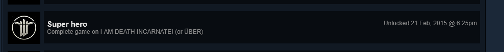

Nocturnal писал(а):
чего ей тротлить при 54° и потреблении 30-50Вт? она не загружена как и проц
Вот поэтому и троттлит, сбрасывая частоты - поэтому и нужно отключить айдл, если не хотите убирать всинк
Nocturnal писал(а):
я ничего не включал, это ограничение нельзя отрубить,оно на уровне самой игры
Не знаю, я вполне себе отключил в игре, не ставя ничего, и все ачивки у меня есть
tno.PNG [ 10.6 КБ | Просмотров: 951 ]
S3Trio 64V+/S3 Trio3D 2x/Radeon VE 32 Mb/S-re R9600/PCr 9800/R X800/M56/Toxic R6950@70->R9 290 ->Vega56 Nitro+LE -> 6900xt @ 2800/2125
