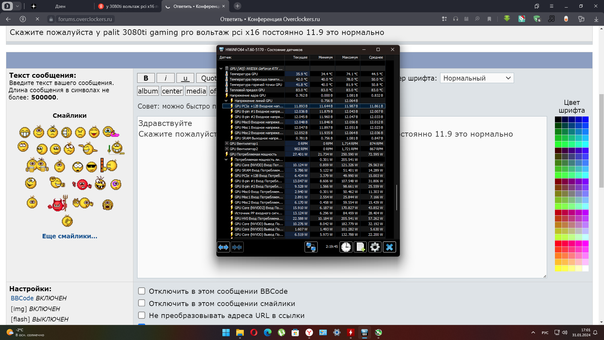

Регистрация: 21.08.2021

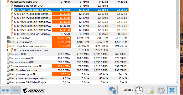

Здравствуйте
Скажите пожалуйста у palit 3080ti gaming pro вольтаж pci x16 постоянно 11.9 это нормально
Снимок экрана (53).png [ 435.32 КБ | Просмотров: 940 ]
Регистрация: 26.08.2012
Откуда: Мурманск
Фото: 619
dreamevil писал(а):
Здравствуйте
…а сколько по вашему там должно быть, если там белым по чёрному написано: “12V”?
★ CPU ☆ Intel 10900KF ★ GPU ☆ ASUS 3080 Strix OC ★ DDR4 ☆ G.Skill Trident Z 3200C14 ★
Регистрация: 02.05.2014
Откуда: Краснодар
Фото: 793
dreamevil писал(а):
11.9
Нормально :beer: . Брехливый этот мониторинг от МП завист. Хотите реальное напряжение , меряйте мультиком :beer:
Иду ,курю.😁
murkok5 писал(а):
dreamevil писал(а):
11.9
а то что в нагрузке проседает якобы до 11.6 это нормально?Блок хороший года еще нет deepcool pq850m должен все тянуть
Снимок экрана (55).png [ 3.36 МБ | Просмотров: 814 ]
Откуда: Краснодар
Фото: 793
На сколько помню 0.4 допустимые просадки , а тут 0.2 получается . :writer: я бы не парился . Буквально в этом месяце сменил новый евга 1200 на биквайт 1200 и нихрена не поменялось . Как были просадки до 11.8 так и остались :lol: по основному питанию 8пин норм у вас все. А по псине сколько карта ест 30 макс
Иду ,курю.😁

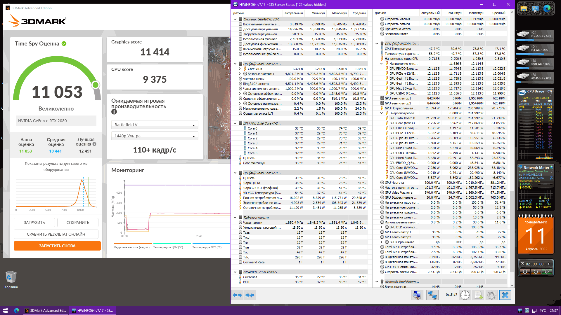

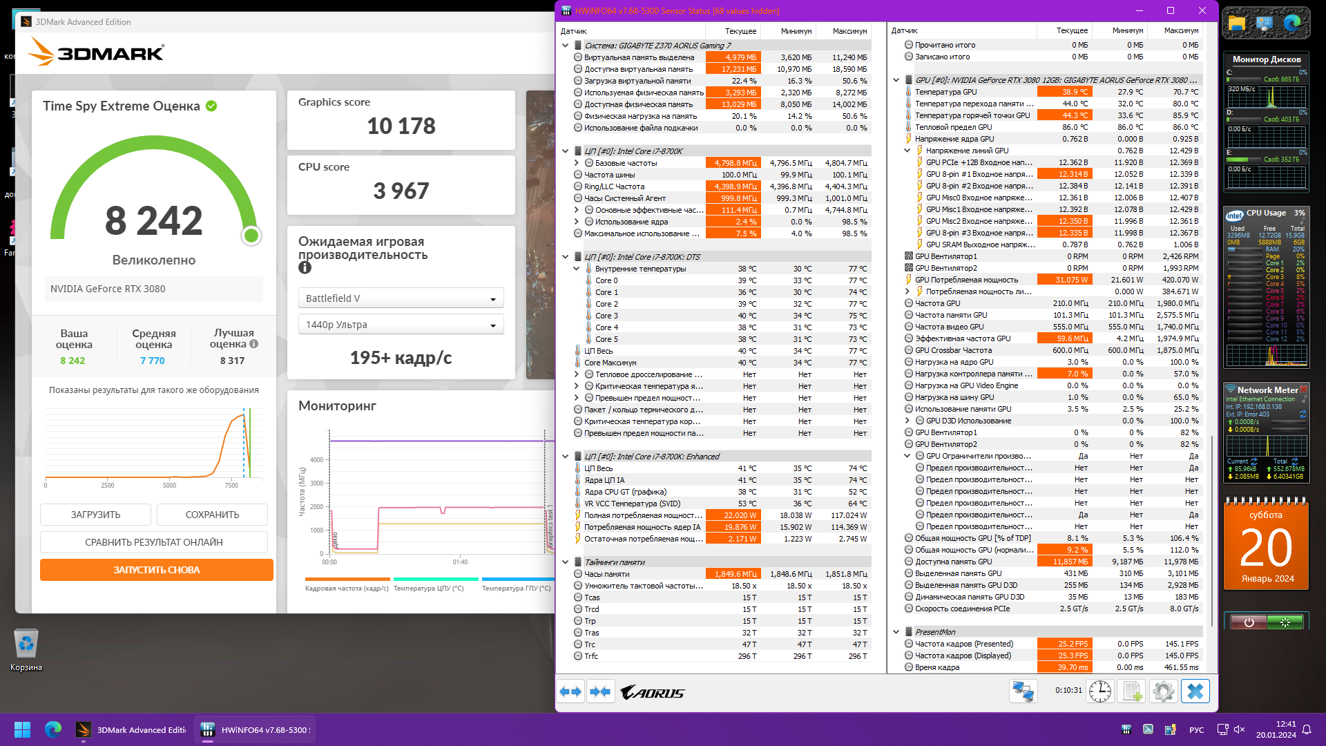

Регистрация: 21.07.2012
Откуда: г. Тула
Фото: 12
От карты, как ни странно. Первый скрин от 2080, второй нынешняя, больше по железу ничего не менялось, разгон весь тот же. Я тоже волновался немного, хоть в 5% и укладывался но тем не менее. Бп хоть и было 10 лет на тот момент, но как то лень заниматься в случае проблем, хотя всё бы решил конечно, ибо сам спец по ним.
murkok5 писал(а):
меряйте мультиком
Естественно мерял, тестер не плохой, оттестированный, 12в с небольшим запасом стояло как скала, не шелохнулась практически, насколько помню, может самую малость, но ниже 12 точно не было.
11.04.2022 26.5 град. последний скрин.gif [ 214.47 КБ | Просмотров: 752 ]
20.01.2024 дрова 546.65 26.1 град..png [ 519.56 КБ | Просмотров: 752 ]

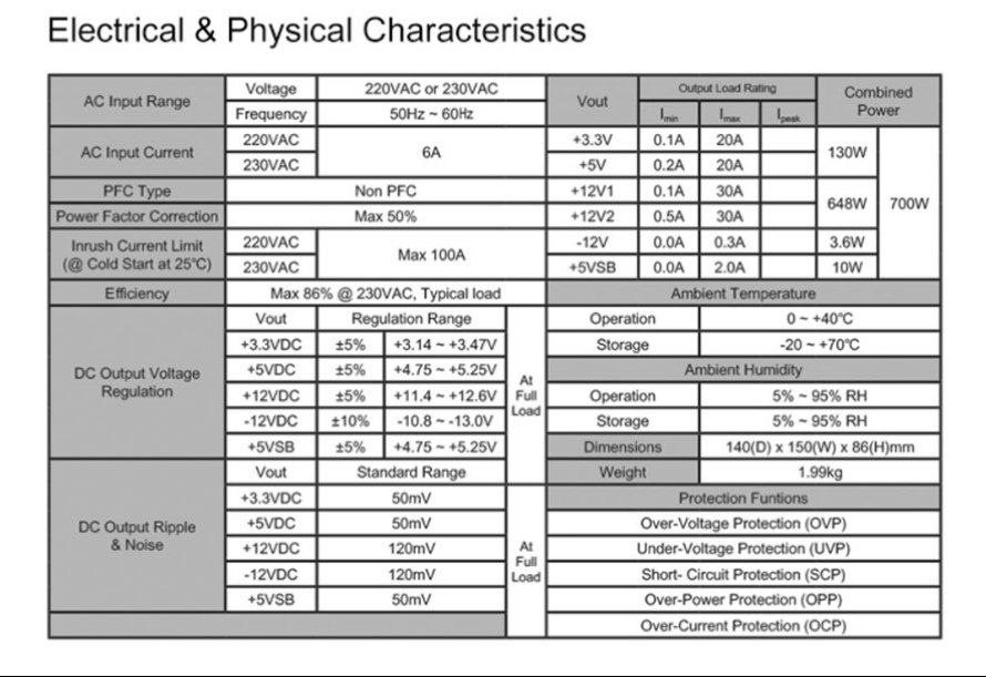

В каком смысле? У меня rtx3080/10 просадки до +11,3v при полной нагрузке 320w. Правда производитель заявляет что норма 11,4 ...12,6v по +12v линии, но и блоку Zalman ZM700-LEII - 7 лет уже, думал сменить при покупке 4090 (горят разъемы), но не тут то было...
Заявленные отклонения производителем
photo_2024-02-01_21-13-17.jpg [ 92.74 КБ | Просмотров: 716 ]
image_2024-02-01_20-49-55.png [ 2.24 МБ | Просмотров: 716 ]

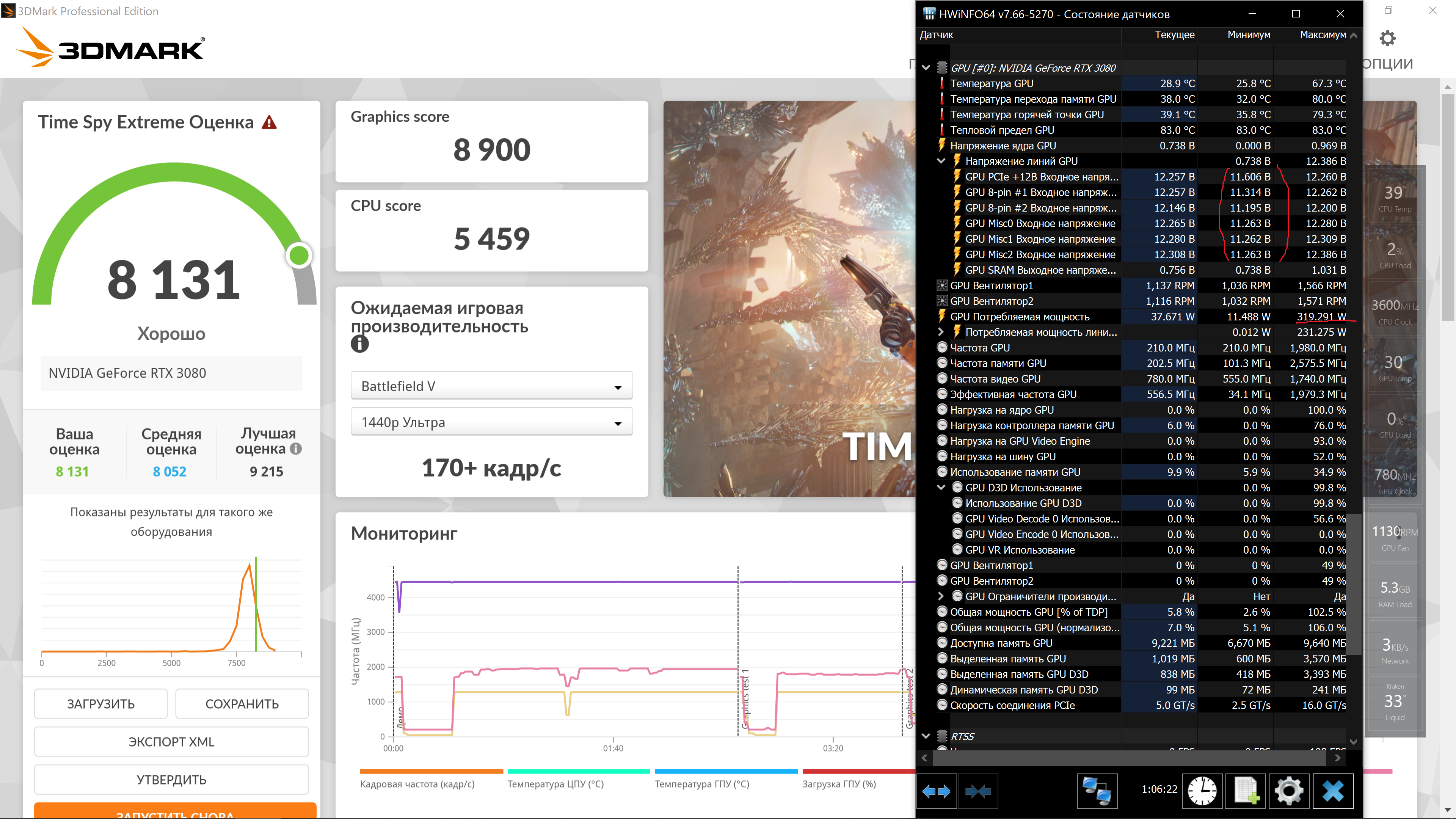

Регистрация: 28.05.2022
у меня так.
Cougar GX 1050
Заголовок
Без имени.png [ 66.61 КБ | Просмотров: 618 ]
