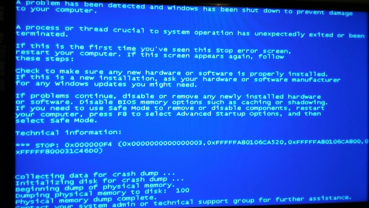

Регистрация: 14.01.2016
Добрый день!
Как и договаривались переползаю в эту тему. Напомню, у меня при установке разных версий виндовса, всё работает до момента установки драйвера видео. Пытался установить разные версии драйверов, но заканчивается всё синим экраном смерти и ошибкой драйвера видео. Ноутбук: Dell Vostro 3550-4969. Видео карта: AMD Radeon HD 6630M

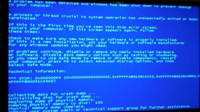

Добавлено спустя 1 час 30 минут 16 секунд:
А вот и фото креша BSOD
Регистрация: 27.09.2015
gygabite r9 290x - Артефачит с переходом в синий экран и дальнейшей перезагрузкой после 10 минут игры в ведьмак 3 , иногда при игре кс го или доту. Температура выше 81 не поднималась , блок питания сегодня поменял на cs 750w -артефакты и все остальное осталось. Драйвера пробовал самые разные : начиная с тех что шли с диском , заканчивая кримсоном = никаких изменений.
При отключении одного из 2х мониторов - артефакты и все остальное начинает происходить без какого-либо алгоритма , не зависит от нагрузки или происходящего на экране.
Вк полгода , появились симптомы через 3 месяца - в сервис относил как весь пк , так и отдельно видеокарту : сказали что у них все норм. Проблема четко не выяляется , т.к. щас я играл в ведьмака допустим 3 часа и норм , а дот этого всего 10 минут и уже пошел синиий экран.
Если это связанно с отвалом чипа (и может ли это быть связанно с чем то другим) - что делать ?т.к. греть вк за 25к не хочу , которой даже года нет. Как заставить забрать карту по гарантии ? мб кто-то сталкивался.
UPD. Только что снова посмотрел как ведет себя без второго монитора - уже в окне выбора пользователя винды начинаются графические артефакты , а при загрузке рабочего стола - синий экран
Процессор : i7-4790 ; ВК : gtx 1060 jetstream ; Бп : Corsair CS750M ; Мать : GA-Z97-D3H

yomka
Ну вот и прояснилось - 6 пункт в "шапке" темы...
Для локализации можно прогреть чип (если отреагирует), а так - GPU обычно под замену.
KorolLis
Номер Bsod укажите, или экран сфотографируйте.
Igor-Igor
FalLBkiJ--U.jpg [ 183.15 КБ | Просмотров: 1272 ]

KorolLis
Код ошибки напрямую не указывает на проблемы с видео... Только такой код выскакивает, или бывают другие?
Igor-Igor Код это цифры после ***STOP ? в прошлый раз вроде в первом числе было 0x000...0050 (если не ошибаюсь)
Где достать эти минидампы?))

KorolLis
Да, после двоеточия и до первой скобки.

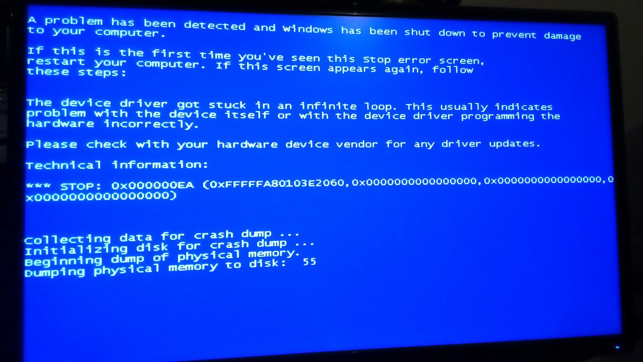

Igor-Igor Если я все правильно понял , то вот :
При попытки добавления минидампа , пишет : расширение dmp запрещенно администратором
QVGX-1jIOAg.jpg [ 150.47 КБ | Просмотров: 1258 ]

KorolLis
А не логично запаковать в архив?

KorolLis
Отвал подтверждается... Отпишите мне в ЛС, подскажу, что делать дальше.
