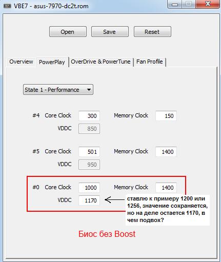

Регистрация: 13.12.2011
Откуда: Украина
Аффторитет писал(а):
Daiman hex редактор
Воспользовался вот этой статьей: http://people.overclockers.ru/test2013/17506/Upravlyaem_napryazheniem_videokart_AMD_HD_7_serii_cherez_redaktirovanie_BIOS/, но она не подошла, для моего видика якобы подходит способ №2: http://people.overclockers.ru/test2013/17509/Upravlyaem_napryazheniem_videokart_AMD_HD_7_serii_cherez_redaktirovanie_BIOS_2, но у товарища который описывает всю процедуру контроллер VRM отличающийся от моего, у меня он CHiL CHL 8228G, а я на него так и не смог найти таблицу VRM V(id) CODES.
Может вы сможете мне помочь в этом вопросе? Или если есть здесь люди, которые уже проделывали процедуру по второму способу, подскажите как можно решить вопрос по БИОСу, который я прилагаю ниже:

Daiman что именно надо изменить?
Откуда: Украина
Только одно напряжение для GPU, с 1175mV на 1200mV, ниже прилагаю наглядный скрин с тем, что именно я имею ввиду:
100710_pplay.JPG [ 31.6 КБ | Просмотров: 1664 ]
ASUS VW246H(2ms)_i7-2600k (4800MHz)_MSI GTX 780 Lighting(1250/7000MHz)_AsRock Z77 Extreme4_G.Skill 16Gb DDR3-2133MHz_Logitech g400s 1000Hz(1ms)

Регистрация: 12.08.2008
Откуда: Простоквашино
Daiman я тебе ответил в теме про биосы
