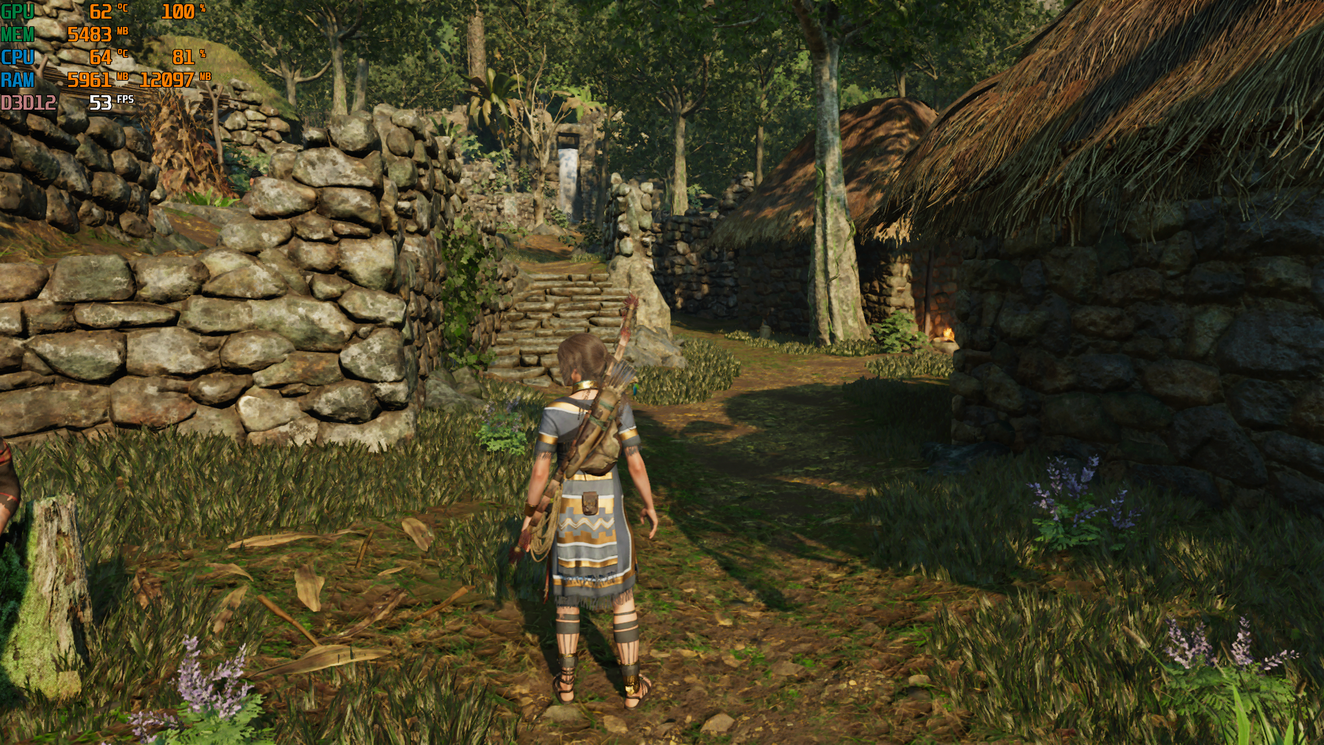

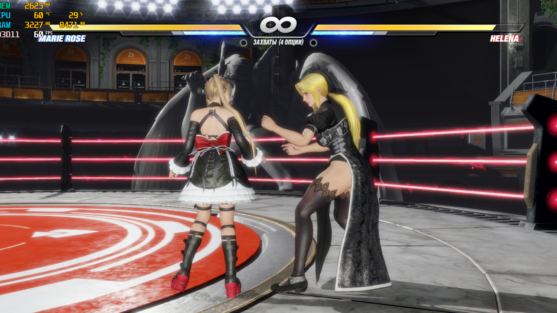

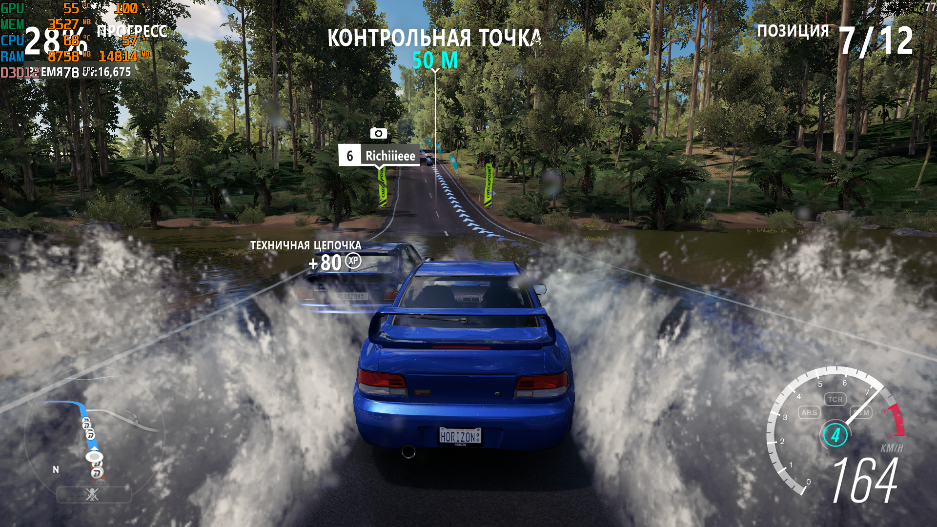

ну яб не сказал что тихий, не шумный, но с оборотами.Если у тебя вентиляторы крутятся нормально, то либо прижим плохой либо термопаста - больше фиг знает может ещё какая более серьёзная проблема - может корпус у тебя без оттока и прихода вентиляторов?
Вот так она греется у меня ещё и после майнинга, настройки максимальные, корпус правда у меня продувается хорошо. версия msi gaming
и щас ещё лето жара в комнате 28-30, а зимой ещё - 5 градусов от показателей

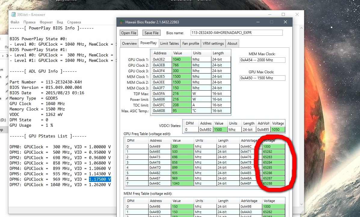

чем отредактировать биос на r9 390 ?хочу Даунвольтинг сделать и зашить обратно...зашить знаю чем,а вот нормальный редактор найти не могу...карта Sapphire NITRO Radeon R9 390 8GB GDDR5 [11244-01-20G] ...температуры в закрытом ящике до 82 доходят...купил полтора мес. назад после майнинга...поменял термопасту на залман mx2,было всё норм,зашил биос стоковый тк боялся,что там отредактирован под майнинг....потом опять полез в карту и намазал gd900,в начале было норм - 78 градусов,а через мес температуры поползли вверх...видимо не так хороша gd900,как её хвалят...вертушки крутятся на 81%...

kastalom85 hawaii bios editor

Регистрация: 10.12.2014
Откуда: Минск
bukkie1030
я юзал эту тулзу,но меня смущает,что вольтаж указан в наборе цифр...зашил значение 652287 из пункта 6 в пункт 7...там вольтаж 1.17500 V,но карте оказалось мало,небольшие артефакты в ведьмаке 3,но температура упала до 70 в нагрузке...хочу зашить вольтаж 1.2 в пункт 7,но боюсь писать цифрами 1200...можно править цифрами и зашивать в карту? кто подскажет?
ссылка - в которой все разжевано https://www.overclock.net/forum/67-amd/ ... -390x.html
таблица расчета напряжений /частот https://www.reddit.com/r/AMDHelp/commen ... ned_as_it/
