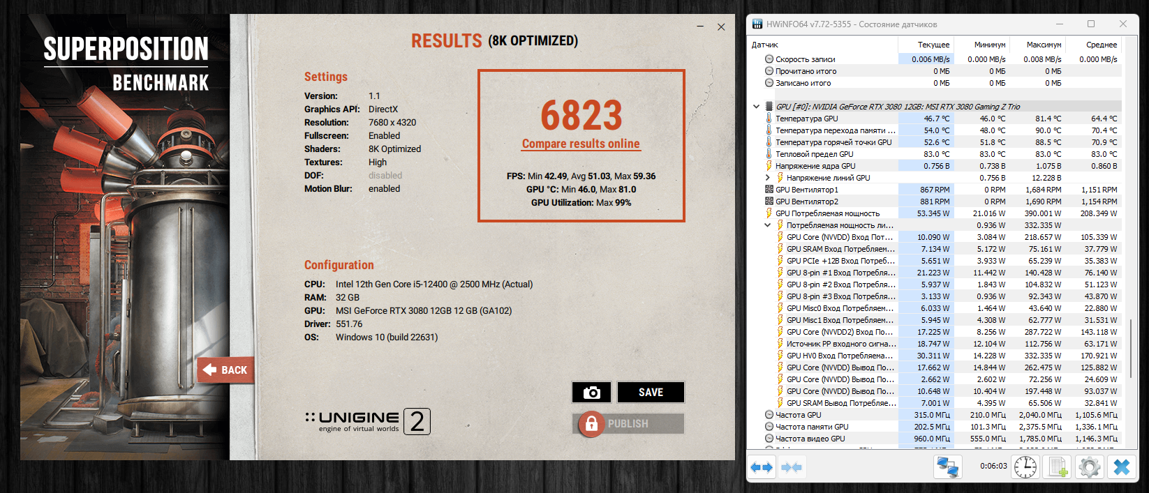

Всем привет! Решил тут протестить свою карту MSI RTX 3080 GAMING Z TRIO 12Gb, погонял в Superposition, в среднем температуры без андервольта такие: гпу 83, хотспот 90, память 92; с андервольторм 1800/800 гпу 77, хотспот 85, память 90. Скажите такие температуры нормальны? Карта на гарантии.

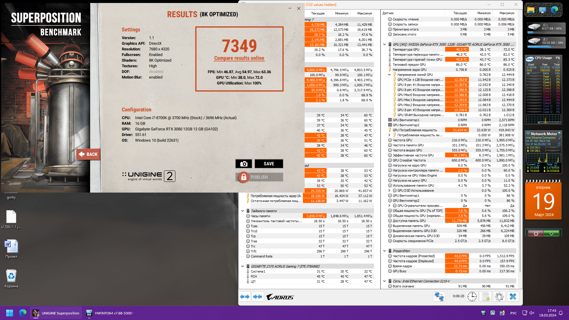

19.03.2024 26.7 град..png [ 1.42 МБ | Просмотров: 673 ]
I7-8700K\GIGABYTE Z370 AORUS GAMING 7\F4-3200C14D-16GTZ\Gigabyte Aorus RTX 3080 MASTER 12Гб \Thermaltake TPX-1275M \SKC3000S1024G

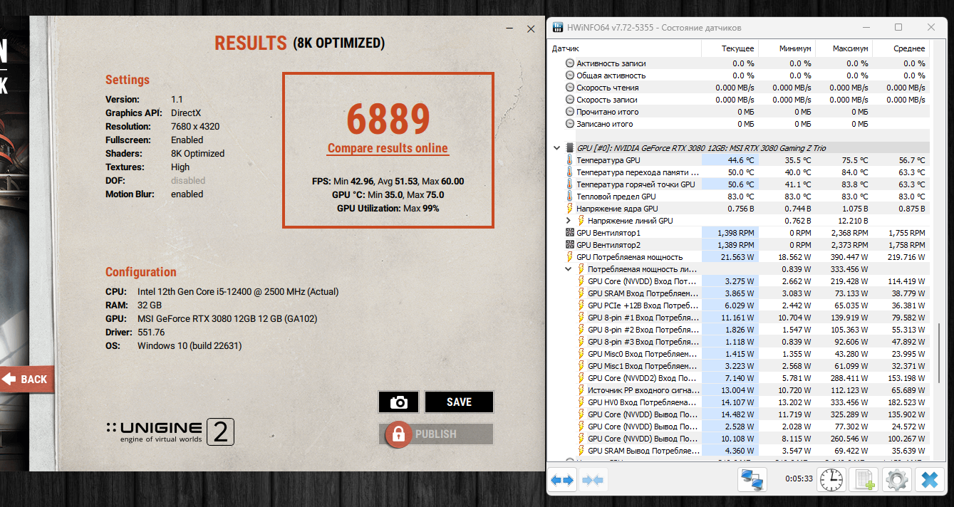

Вертушки крутятся, сделал аналогичный скрин, тестил без андервольта, что можете сказать? Почему-то попугаев меньше чем у вас, хотя железки похожи?

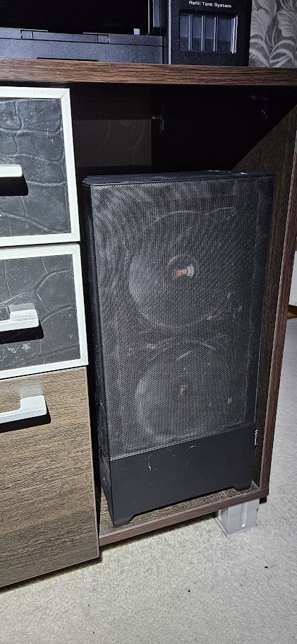

фото корпуса в студию где стоит ВК
intel 285K, ROG Ryujin 360 III extreme, Dominator 128GB, ROG Z890 Hero, RTX 4080 Super FE, SB ZxR, ROG 1200W, ROG XG27AQDMG
Регистрация: 15.10.2021
Стоит в тумбе рядом со столом, продувается насквозь, сзади тумба открыта, стекло закрыто, корпус Fractal Design Pop Air, 2х140 на вдув, 1х120 сзади, 1х120 сверху.
20240319_231526.jpg [ 143.53 КБ | Просмотров: 577 ]

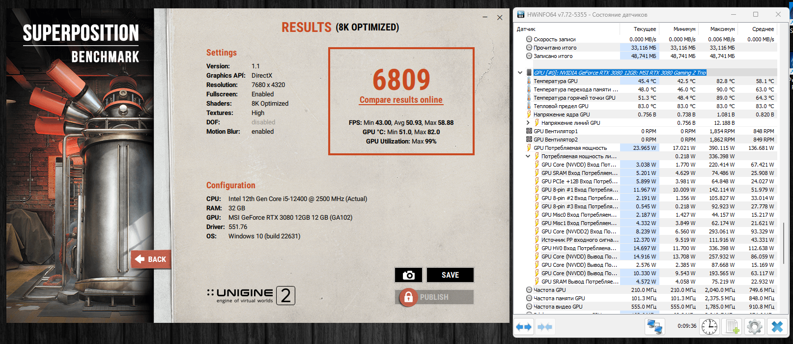

Сразу после покупки вроде было ниже, но тогда я его так не прогонял. Пыли там никакой нет, регулярно чищу, проц 12400 холодный, башня не огромная. Вытащил из тумбы, прогнал с открытой крышкой, результаты практически такие же.
Снимок экрана 2024-03-20 102801.png [ 1.3 МБ | Просмотров: 444 ]

LorDex писал(а):
Если нет, в целях эксперимента, попробуйте выставить руками 100% вертушки и прогнать тест.
Попробовал с вертушками на 100%, все температуры стали меньше, гпу 75, хот спот 84, память 84. Писал в техподдержку msi сказали что 83 это нормальная рабочая температура, 85 и выше уже требует обслуживания, по памяти написал что +10 градусов от гпу должно быть. Ну по их логике при гпу в 85 и памяти 95 нужно обслуживать.
111.png [ 1.01 МБ | Просмотров: 406 ]
Такая же картина:
+140 ваттный проц + под сорок градусов жары в комнате и такая картина на 3080ти в игрушках:
