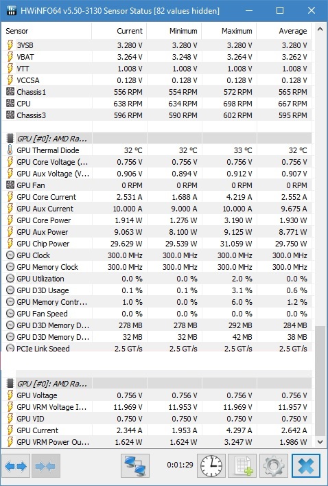

Скачай прогу https://www.hwinfo.com/download/
Запусти её в режиме датчиков-сенсоров, погоняй какой нибудь тест, или игру (если не вырубится комп) потом сделай скриншот датчиков температуры и напряжения видео карты, а так же напряжения питания материнки 12 в, 5 в, 3 вольта и скинь сюда.
Примерно так:
h1-min.png [ 5.93 КБ | Просмотров: 711 ]
HWiNFO64.jpg.ea5378e1583336c63e1c489b6581a745.jpg [ 82.04 КБ | Просмотров: 711 ]
Untitled.jpg [ 152.7 КБ | Просмотров: 711 ]

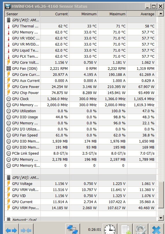

Регистрация: 16.02.2009
Фото: 12
Dustel GTX 770 подключалась 2 проводами 6+8? а 580 одним х8. надо проверить не греются ли разъемы питания и не потемнели ли провода рядом с контактами, плохой контакт может быть в любом месте, соединение с БП или с видяхой. так же желательно проверить какм проводом подключил 580, бывает что в БП провод соединяется по х6 пин, а другой кабель х8

LuisAlberto писал(а):
Примерно так:
Ну вот такое ( сорри, не знаю пока как спойлер делать)-

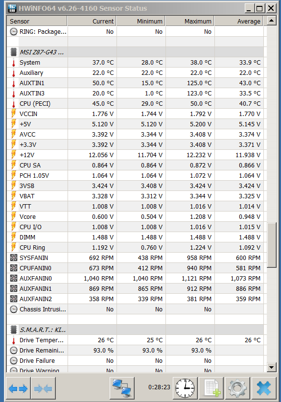

С проводами вроде бы всё нормально. Хотя , есть один момент - к видухе идёт переходник 6+6=8 . Думал сначала его использовать , чтобы провода не вытаскивать , так вот комп начал включаться-выключаться , туда-сюда , пока я его не вырубил через сеть. Подключил без переходника , нормально всё включилось.

Регистрация: 04.06.2018
Dustel писал(а):
Ну вот такое
Выглядит как проблема с бп, просадки до 11,7 на такой мощности - это мрак.
А 1,2 на видеокарте может быть результатом того что контроллер питания на карте пытается компенсировать просадки на бп. Но даунвольт может и поможет.

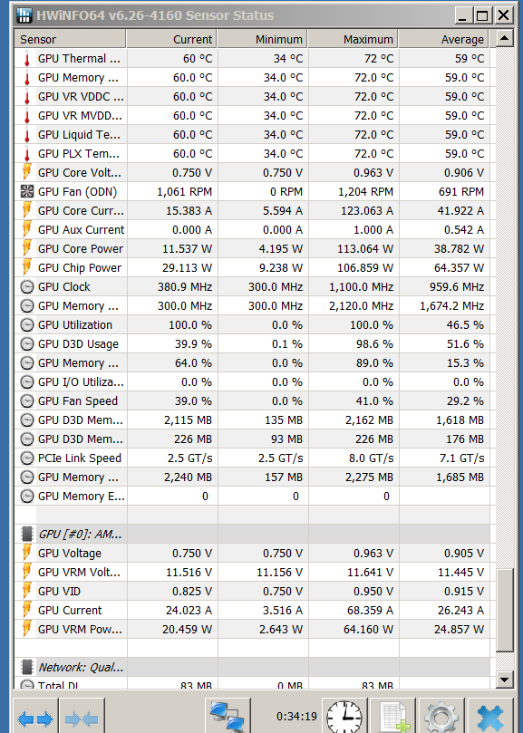

Регистрация: 01.03.2020
LuisAlberto KDebtor
Я вот попробовал БИОС на вкарте переключить. Честно говоря , не знаю , какой там майнинговый режим , но с магаза пришла переключатель в положении 2 , это от задней стенки компа , в которой вытяжной вентиль стоит. Сейчас поставил в положение 1 (ближе к стенке) вот такой результат -

Регистрация: 23.06.2019
Dustel Да, чувак, у тебя 10.7 V в минимуме при допустимом отклонении в 5% - т.е. 11.4 V. Это очень плохо.
R9 7900X + Thermalright FS140 / ASUS Rog Strix X670E-A / G.Skill Trident Z5 6200 CL30 / RX 7900 XTX Sapphire Nitro+ / Thermaltake Toughpower 1050W / Fractal Meshify 2
Да, это должен быть майнинговый режим, при котором напряжение на чип и частота чипа меньше, но даже тут у тебя просадки до 11.156 V. :-(
Добавлено спустя 1 минуту 8 секунд:
Тебе надо вручную делать Даунвольт на Стандартном биосе.
Вряд ли поможет, всё равно будут сбои. Смотри, у него на майнинг-БИОСе напряжение 0.963 В и все равно просадки ниже допустимого. То, что он там поставит 1.050 В - это мертвому припарка.
По идее надо бы ещё замерить напряжение на самом коннекторе питания видухи под нагрузкой (мультиметром).
Ну эт да, но не у всех есть эта приблуда. По программному мониторингу выглядит все печально. Не, у меня тоже 12.000 В не выдает на карту.
Но это напряжение у меня держится стабильно, хоть 200 Вт туда запули, оно падает максимум до 11.570 В. А моему БП скоро будет 7 лет. ;)
Добавлено спустя 2 минуты 56 секунд:
Dustel писал(а):
Подскажите заодно , как спойлер ставить.
Так
Dustel писал(а):
А видуха и мать , судя по этим данным , нормальные? Как считаете?
Лично я не увидел ничего криминального, все напряжения по питанию на материнке в норме. Коллеги? :-)
