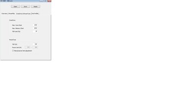

Помогите пожалуйста, имеется Gigabyte GV-R928XOC-3GD (rev. 2.0) прошивка F71 Hyunix. Артефакты в играх в виде полос, дерганье и т.п. Возможно стоит поправить биос ВК?
Вот скрин моего биоса
280xf71.jpg [ 169.82 КБ | Просмотров: 3080 ]
Регистрация: 12.08.2008
Откуда: Простоквашино
q3Doomer tdp поставь 270-300

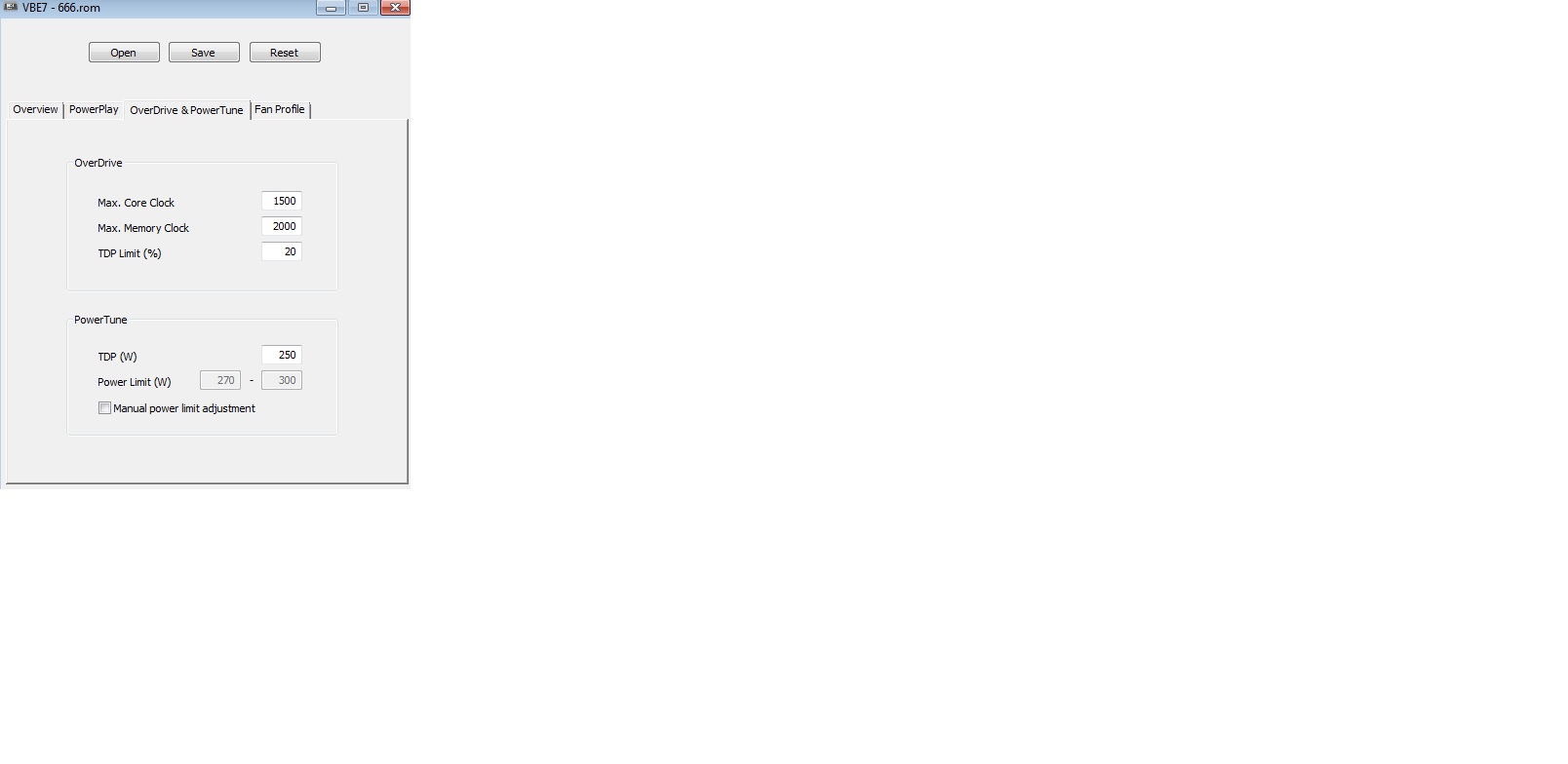

Регистрация: 29.01.2015
Так? :?:
Безымянный.jpg [ 52.19 КБ | Просмотров: 3027 ]
q3Doomer да только 270 ххотя бы
Спасибо! помогло :beer:

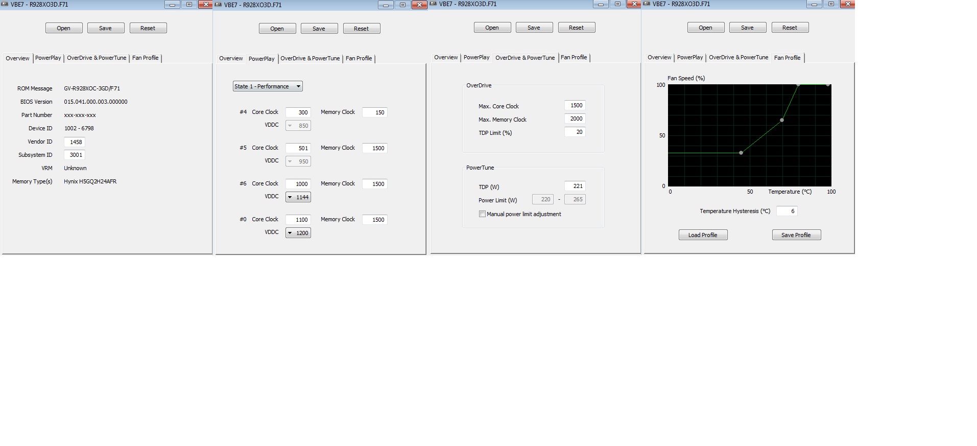

Регистрация: 23.08.2009
Почему у меня на аналогичной карте нет такой проблемы с TDP 221? И нужно ли мне увеличивать TDP? Сброс частот в играх пока вроде не замечал, но в FurMark сбрасывает
хз, может она у тебя есть, но просто не проявляется так "эффектно" ... 220 мало даже для 280 не Х на частоте 1100МГц
Регистрация: 29.12.2012
Откуда: Воронеж
Для своей GIGABYTE R9 280X (REV 2.0) http://goo.gl/zTnefG я перенастраивал следующие параметры:
для всех версий f** можно использовать или лучше свой скачать и в нем поправить данные параметры?
