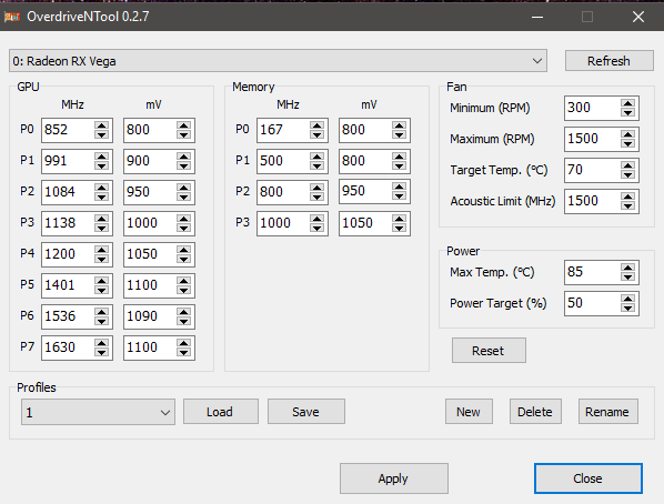

Здравствуйте. Я хотел спросить, на каких напряжениях работает ваша Вега с такими тактовыми частотами? Хочу свою разогнать. У меня сейчас все, как на скрине, то есть легкий даунвольт применен.

Ryzen 3 1200 4,05 Ghz * Strix B350-F Gaming * 8x2 3400 Mhz 14-20-20-42 G.SKILL F4-3600C19S
Nitro+ RX Vega 64 * Supernova G3 550W * Deepcool Dukase

Vault13 ух ты
не у меня чип требует больших напряжений (и жрёт ватты есессно, как не в себя)
ниже 1200mv 1600 не берёт (волосатый куб вылетает)
а при 1250mv спокойно 1750
https://overclockers.ru/blog/A224/
Регистрация: 08.03.2014
A224 писал(а):
Vault13 ух ты
У меня Vega 64, а у кого я спрашиваю 56. Может в этом дело? Или у вас тоже 64?
На таких настройках идеальная стабильность в играх и бублике. Никаких артефактов и вылетов. На последнем глючном драйвере 18.12.3 ZeroFanRPM работает, то есть вентилятор останавливается без нагрузки. Можно наверно разгонять больше, но я профита не вижу, а энергопотребление и ТДП вырастут колоссально. Кажется, есть смысл только HBM2 разгонять. На моем экземпляре, по датчикам HBM всегда горячее ядра на 12-15 градусов, большая разница.

Vault13 да 64 водяная
Добавлено спустя 11 минут 21 секунду:
поэтому к андервольту я как-то скептически отношусь. не тащит у меня андервольт даже 1150mv
A224
Раз у вас вода, у вас наверное смешная разница в температурах ядра и ХБМ. Не замеряли? С водой наверно вообще смысла в андервольте нет. Логично разгонять вусмерть.

Регистрация: 11.11.2005
Откуда: VoID
примерно ~1600 при 1.05В, около 1550 при 1В. Это, естественно в файрстрайке, более тяжелую нагрузку не проверял (думаю, будет -20-30 мгц)
