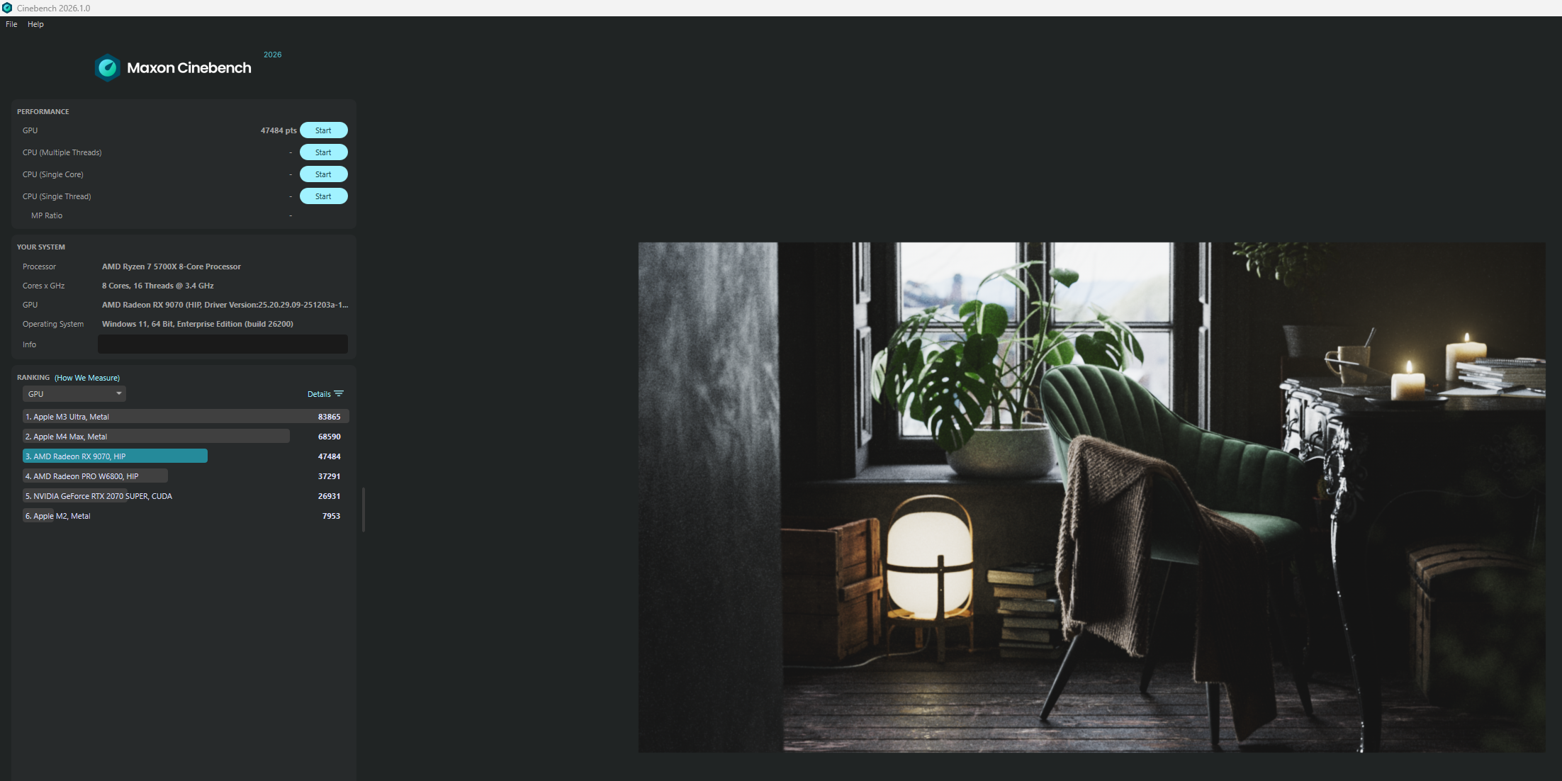

Странно, прекрасно работает Cinebench (его надо распаковать в корень диска типо e:\Cinebench2026_win_x86_64\)
результат=47484

системные требования Cinebench
System Requirements
Operating Systems
Windows 10 Version 20H2 or higher or Windows 11 for x86/64 hardware
Windows 11 for arm64 hardware
Minimum Requirements (Windows)
16 GB of RAM
64-bit Intel or AMD cpu with AVX2 support or Windows 11 on Snapdragon compute platform or ARM v8.1 64-bit CPU
NVIDIA GPU with CUDA compute capability 5.0 or higher and 8 GB VRAM, or
AMD "Navi" or "Vega" GPU or later with HIP capability and 8 GB VRAM or more (see GPU list below)
Последний раз редактировалось Ktaganov 30.12.2025 21:33, всего редактировалось 2 раз(а).
