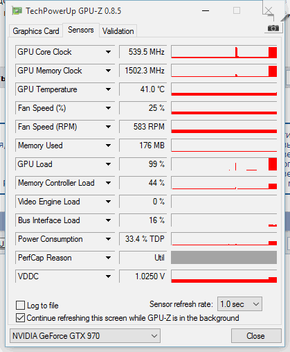

я на 1,137 играю (играл) на 1430 по чипу+7800 память.

всем привет, принимайте в ряды владельцев 980й печки :dance: сменил своего старичка GTX 280 на inno3d 980 OC с нереференсным кулером (Herculez X3). Хотелось во-первых тихую в нагрузке карту, во вторых она ещё самой дешевой из 980х оказалась. Замахнутся на ti не дала жаба :fingal: уж больно ценник невменяемый... да и монитор-телевизор у меня больше чем 1080p не показывают, понадеялся что должно хватить на все.
По порядку, кулер - 3х вентиляторный, похож на accelero, действительно не шумный, кроме писка дросселей ничего не мешает.
Производительность - а вот тут уже не так круто, как хотелось бы... или я что то делаю не так. Играю пока только в GTA5, до этого на 280й на дх10 стояли средне-высокие настройки. И игра просто-таки летала, тоесть играть было очень комфортно, хоть и со средними текстурами.
Щас выставил дх11 рендер, выкрутил все ползунки что мог на максимум значений - 4гб видеопамяти оказывается таки впритык, даже при 1920*1080 и картинка не сказать что прям преобразилась до неузнаваемости... зато появились какие-то странные лаги. Тоесть едем-едем на машинке, все плавно - потом бац и череда дёрганий как будто пропуск кадров, и дальше снова все плавно. Весьма не приятно
Драйверы последние с сайта нвидии, система - I5 6600k 16gb оперативки. Может в драйвере что потыкать ? Из старого остался разве что блок питания, но 980я вроде как даже меньшей 280й кушает и его хватало всегда. Разгона пока никакого нет
Гоним 6600K до 4500Мгц и смотрим на результат.
Регистрация: 09.04.2015
Похоже очень на нехватку видеопамяти , настройки ниже попробуйте , желательно мониторя в мси автер бюрнере потребление видео памяти

Для гта 5 проц не являеться проблемой , тем более человек написал , кратковременные фризы , явно нехватка памяти
Обратил сейчас внимание на блок питания FSP BlueStorm 500W , может конечно дело и не в нем , но 360 ватт по 12 вольтовой линии вызывают большие сомнения , помониторь линию 12 v во время игры , мне кажеться для такой системы 360 ватт крайне мало

не спасет, ибо производительность последних цпу избыточна... для одиночных 970/980 однозначно.
что в этот момент висит в трее, жрущее ресурсы памяти и цпу? во-вторых, для гта5 настроечки нужно подбирать аккуратно и тщательно... некоторые из них сажают фпс и добавляют фризов казалось бы на ровном месте. сама по себе игра не блещет хорошей оптимизацией... и видеокарты тут не при чем, ровно как и остальное мощное железо.
выставил на вскидку 4500 при 1,3 вольта, фпс сразу вырос до стабильных 55-60 (до этого до 30 опускалось), и вроде как ничего не дёргалось. Повод заняться разгоном))

нет, ставил на 4х, на 8 уже выше 4гб уходит видеопамять
да, надо будет включить мониторинг загрузки ресурсов, чтоб нагляднее было
по +12 у него 440ватт и 17,5 ампер заявлено. ПЕЧ 280 он кормил не напрягаясь, хотя может от старости уже начал проседать, тож помониторю
в трее ничего кроме msi afterburner нету, настройками видимо все таки надо поиграться - тк для 280й можно было очень гибко выставить всякие эффекты, и уложится в 1гб видеопамяти
