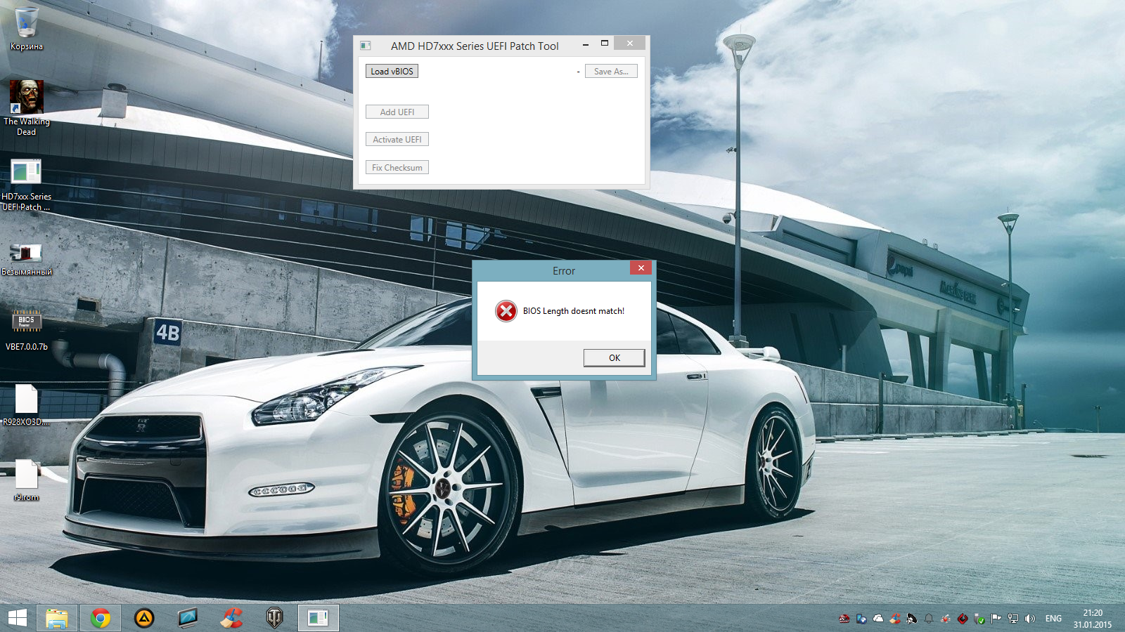

Включить UEFI можно программой HD7xxx Series UEFI Patch Tool BETA.
Всем привет)
Что-то у меня не выходит его включить? Какой нужно биос выбрать? Оригинал или который отредактировал и залил? Оба выбирал, ошибка выходит "BIOS Length doesnt match!"
ktyk.png [ 2.17 МБ | Просмотров: 2349 ]
О, разобрался))
Checksum Invalid фиксить?
обязательно ;)

Регистрация: 31.01.2015
Всем привет!)
В личку мне задали вопрос о том как я решил вот такой нюанс: "BIOS Length doesnt match!" в программе HD7xxx Series UEFI Patch Tool BETA.
Ответить не могу, так как совсем недавно зарегистрировался и нужно как минимум пару сообщений в конференции накатать=)
Так вот, это сообщение "BIOS Length doesnt match!" говорит о том, что длина названия BIOS не совпадает с тем, который уже вшит, нужно просто его переименовать правильно. А правильное название укажет программа GIGABYTE VGA@BIOS (Ну, так как у меня видеокарта от GIGABYTE)
Наверника многие об этом знают :-)
