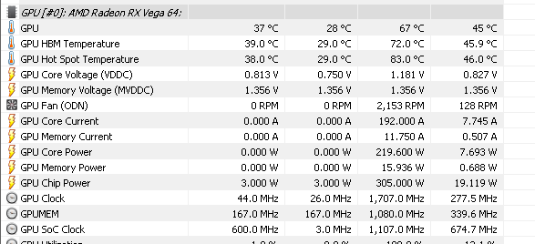

tsaMolotoff писал(а):
примерно ~1600 при 1.05В, около 1550 при 1В. Это, естественно в файрстрайке, более тяжелую нагрузку не проверял (думаю, будет -20-30 мгц)
А по памяти? Какое напряжение на ней? Ну да, в бублике частоты всегда ниже, хотя в играх будет наверно как в файрстрайке примерно.

zagspb писал(а):
Разница в один градус, короче, одинаково.
А где замеряете? Через HWInfo? У меня там разница в 12-15 градусов, при чем обратил внимание, частоты и напряжение, хоть понижай, хоть повышай, температура всегда высокая.

Vault13 писал(а):
смешная разница в температурах ядра и ХБМ.
разница несущественная 1-2 градуса
лучше больше fps
чем меньше fps
Я уже устал всех поправлять - "напряжение пямяти" это не память, а нижняя граница коридора напряжений на гпу. На памяти всегда 1.25В (если 56 вега с хюниксом) или 1.35В (если 64 или перепрошитая 56тая с самсунгом). Память всегда 1080, смысла ставить что-то другое нет (да можно было оставить 800/945, особо от этого ничего бы не поменялось). При андервольте ставьте низкие значения - 950мВ или 1В.
Хоть в GPU-Z, хоть в HWInfo - разницы нет.
Прощу прощения, я не знал этого. Спасибо за помощь.
zagspb
Спасибо за ответ. Интересно, почему у меня такая разница в температурах. Может у меня как в тех новостях писалось не плотно HBM радиатору прилегает?
Такая разница +/- у многих. У меня тоже около 10 градусов разница.
Да это не к вам, кураторам ветки было бы неплохо добавить строчку большими красными буквами, что Memory Voltage в ваттмане не является таковым (тут хотя бы карту нельзя убить, а вот если на 290 той задрать его, то отход в мир иной наступал очень быстро) :D
В низкой нагрузке всегда так, вот выкрутите частоты, выровняется все. У меня лично не больше 5 градусов разница (в майнинге, когда запускал для тестов, было ощутимо больше, т.к. эфир только память и насиловал)
vega-stats.PNG [ 19.05 КБ | Просмотров: 1411 ]
