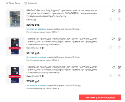

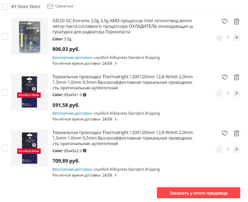

Регистрация: 02.06.2016
KDebtor писал(а):
Не раз встречал мнение, что термопрокладки артик - фуфло.
Мне так кажется тоже - я когда менял ТП на своей карте, то из тонких для VRM были в продаже только от Arctic Cooling. Выглядели они при установке на охлад карты какими-то сухими, да и хуже заводских оказались - спустя какие-то несколько месяцев разница между температурой видеоядра и VRM выросла с 4 градусов до 9-11 градусов. Если буду ещё раз менять - возьму с Алика что-то Термалрайтовское, наверное (благо в корзине до сих пор лежат).
Ali.png [ 117.24 КБ | Просмотров: 772 ]
5800X3D @4650 @1.237 В
6900 XT Nitro+ SE @2800\2136 @1.3 В
Micron E-Die 32 Гб @3762 CL14 @1.55 В
Весь комп - https://sysprofile.ru/p/1/nuBHou_necuK
Регистрация: 04.06.2018
UberDodge писал(а):
наверное
Laird одни из лучших, вроде, я бы брал их. Там же не только теплопроводность решает, но и жесткость, лаирд проверенный вариант, на ютубе многие ставят.
