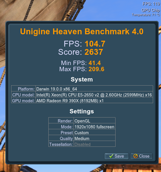

Ну, ты вообще глупость написал дичайшую. Эти видеокарты совершенно официально используются. Разницы всего три:
- они EFI, а не с поддержкой UEFI;
- драйверы для них не нужно скачивать на сайте AMD. Они есть лишь те, что написали программисты Apple из исходников, что предоставили AMD и содержатся в ОС;
- ценой.
И если ты отвлечёшься от цифры с попугаями, ведь не известно по какой формуле их они считают, а обратишь внимание на действительно важные строки FPS, min/max FPS, то и сам увидишь, что твой четырёх гигагерцовый процессор не сильно-то помог RX 580 оторваться.
Ну, а теперь включи воображение, каким мог быть результат, если бы ты тратил свои силы не на эту дохлятину, а, например, R9 Nano или R9 Fury :)

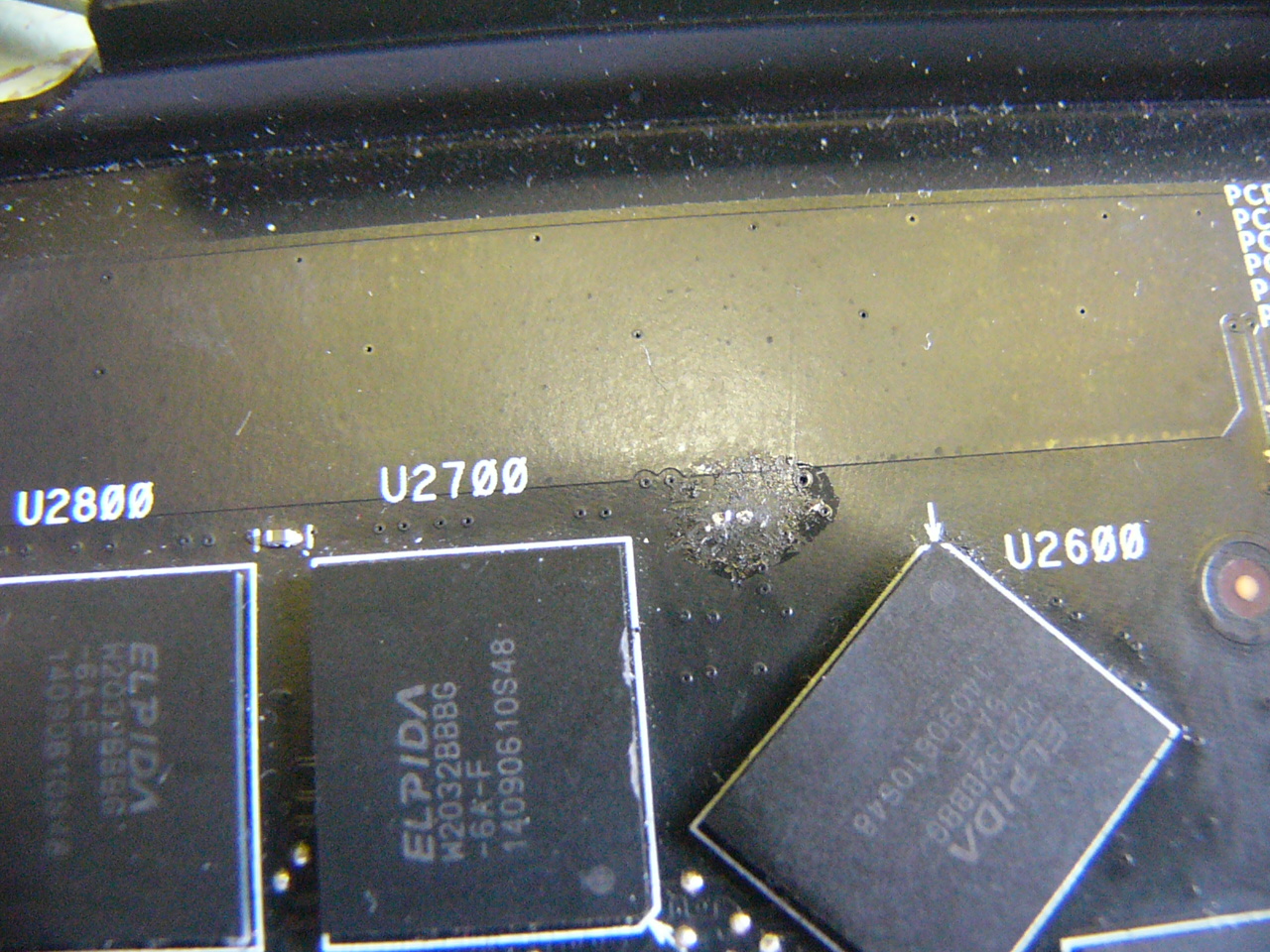

Здравствуйте друзья. Прошу помощи. На руках Powercolor R9 390. Видеокарта не выводит изображение. По показаниям post карты загрузка останавливается на инициализации видеокарты. Винда, если загрузится с встроенной видеокарты видюху видит, даже драйвера на нее устанавливаются, но после перезагрузки система зависает. Если загрузится в безопасном режиме и драйвера снести, то винда опять нормально грузится со встроенной графики. Программа для прошивки биоса видеокарту без проблем прошивает. Пробовал разные версии биоса, но без результатно. Без системы охлаждения чип греется градусов до 60. Визуальный осмотр не выявил сбитых smd компонентов на плате и следов короткого замыкания. Может подскажите как проверить линии напряжений мультиметром, где что мерить и какие должны быть цифры. Сервисов в моем городе нет, так что пытаюсь сам провести диагностику. За помощь готов отблагодарить материально.

Возможное пробитие смд элемента в районе чипов памяти, у меня была такая гнилобайт 290я, но починить не удалось, Без охлаждения - слабо греется - возможен и отвал, и просто кз, т.к горячий чип долго держать нельзя. Обычно если относительно исправную карту запускаешь без радиатора, она секунд за 10 напоминает утюг.

Спасибо за ответ. А как можно продиагностировать эти элементы? И сейчас попробовал прошить на нее bios от powercolor R9 390X и при включении материнка теперь несколько раз пищит короткими сигналами и начинает грузится, вижу это по лампочке на клавиатуре и активности жесткого диска, но картинка все равно не появляется.

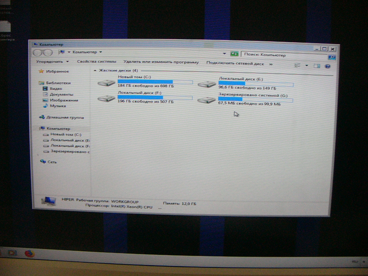

Видно на глаз достаточно присмотреться, полностью работала без драйвера, единственное две синии полоски были на экране, как драйвер воткнешь всё нет нечего. :-(
P1050037.JPG [ 524.36 КБ | Просмотров: 1132 ]
P1050032.JPG [ 543.04 КБ | Просмотров: 1132 ]
esi maya22 + jvc ax511 + 100гдш16

Все осматривал, ничего подозрительного, кроме одного. Под одним чипом памяти, внизу у pci-ex слота который, что-то налито. Толи флюс, толи сопли от термопрокладки, все остальное на удивление в порядке. Блин, денег за нее отдал 7000, а она на следующий день сдохла. Сначала включалась, я даже тестами ее немного погонял, баллы посмотрел сколько наберет, выключил комп, а на следующий день начала включатся не с первого раза. Я увидел переключатель bios, переключил его, попробовал стартануть и ничего, черный экран. Переключил его обратно и тоже ничего, черный экран. Иногда при включении вентиляторы начинают крутиться на полной мощности, гул очень сильный стоит, иногда начинают крутиться и через пару секунд останавливаются совсем. Вот я и решил, может с биосом что и начал пробовать шить разные версии.
