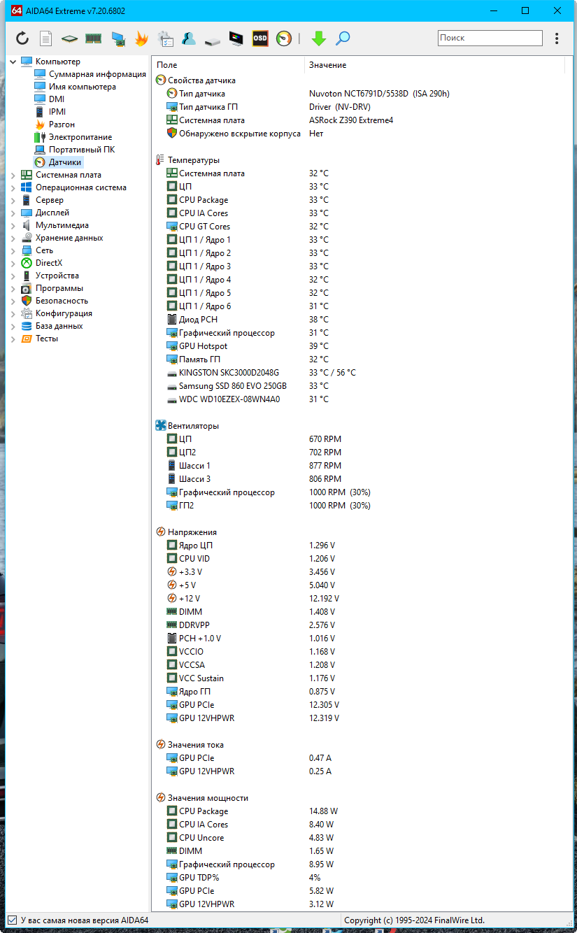

Регистрация: 19.12.2019
Фото: 3
CTyDeHT
Вкл. вертушки.
2024-03-20_211338.png [ 125.15 КБ | Просмотров: 1623 ]
Регистрация: 31.03.2003
Nikolayovich писал(а):
Вкл. вертушки.
с вертушками у меня тоже градусов 35
в отзывах нашел по своей карте, что память в простое без вертушек ~ 46 градусов
видать особенность карты или партия

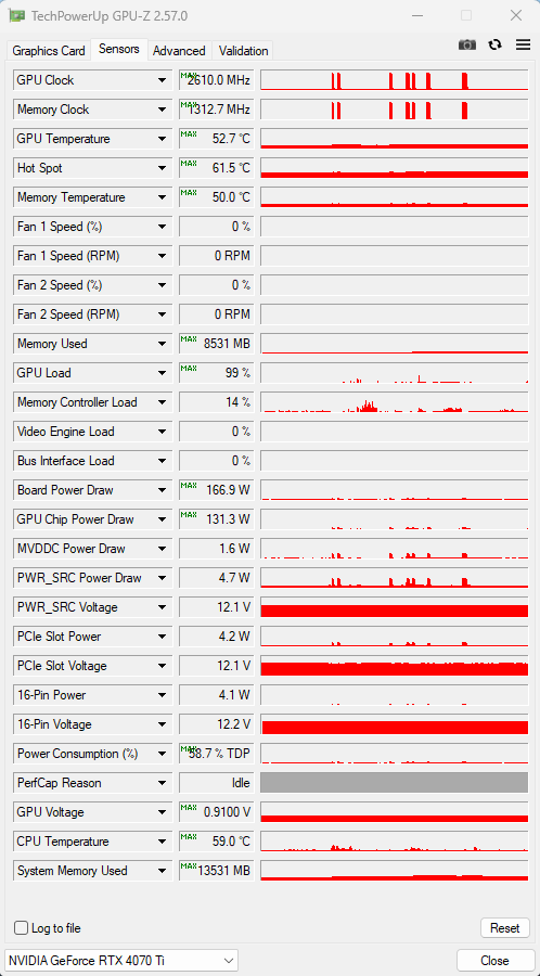

Регистрация: 18.05.2007
Установил лок на 120 фпс в RivaTuner, частоту GPU 4070Ti на 2610МГц 0.91V (сток.частота 4070Ti в бусте). Этого более, чем достаточно.
Погонял вчера Cyberpunk 2077 полчасика, температуры такие, 52.7/61.5/50, разрешение 2K, все настройки ультра, лучи вкл., DLSS выкл., стабильные 85 фпс, потребление карты 167W.
В танках стабильные 120 фпс с потреблением 80W. Спрашивается, зачем гнать карту до посинения, когда и так всё прекрасно? Разгон ради разгона? Карта гонится до 3000МГц, что составляет +15%, но потребление уже под 280W, то есть +65%. На примере с киберпанком было бы не 85 фпс, а 98. СтоИт такой рост потребления дополнительных 13 фпс? Какой смысл от такой прибавки? Сомневаюсь, что восприятие игры при такой разнице будет отличаться. Такой режим работы карты для себя и оставлю.

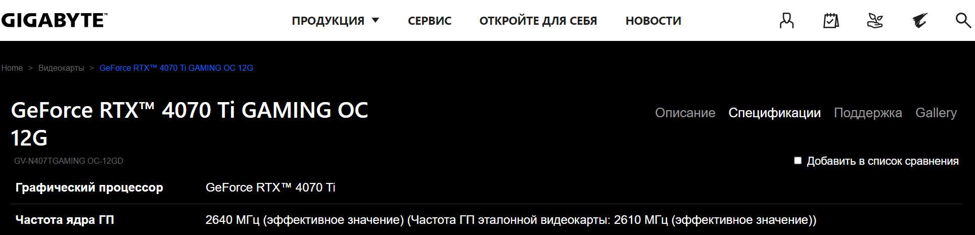

pred-ok писал(а):
даунвольтят до 2800@1В
Для моей карты эффективное значение 2640МГц 0.94V. Буст да, это + к эффективной частоте, я же фиксирую частоту в MSI AB. Да и при +250МГц прирост производительности будет просто смешной, порядка 7-9 фпс. Лучше уж на 0.91V c холодной картой.
