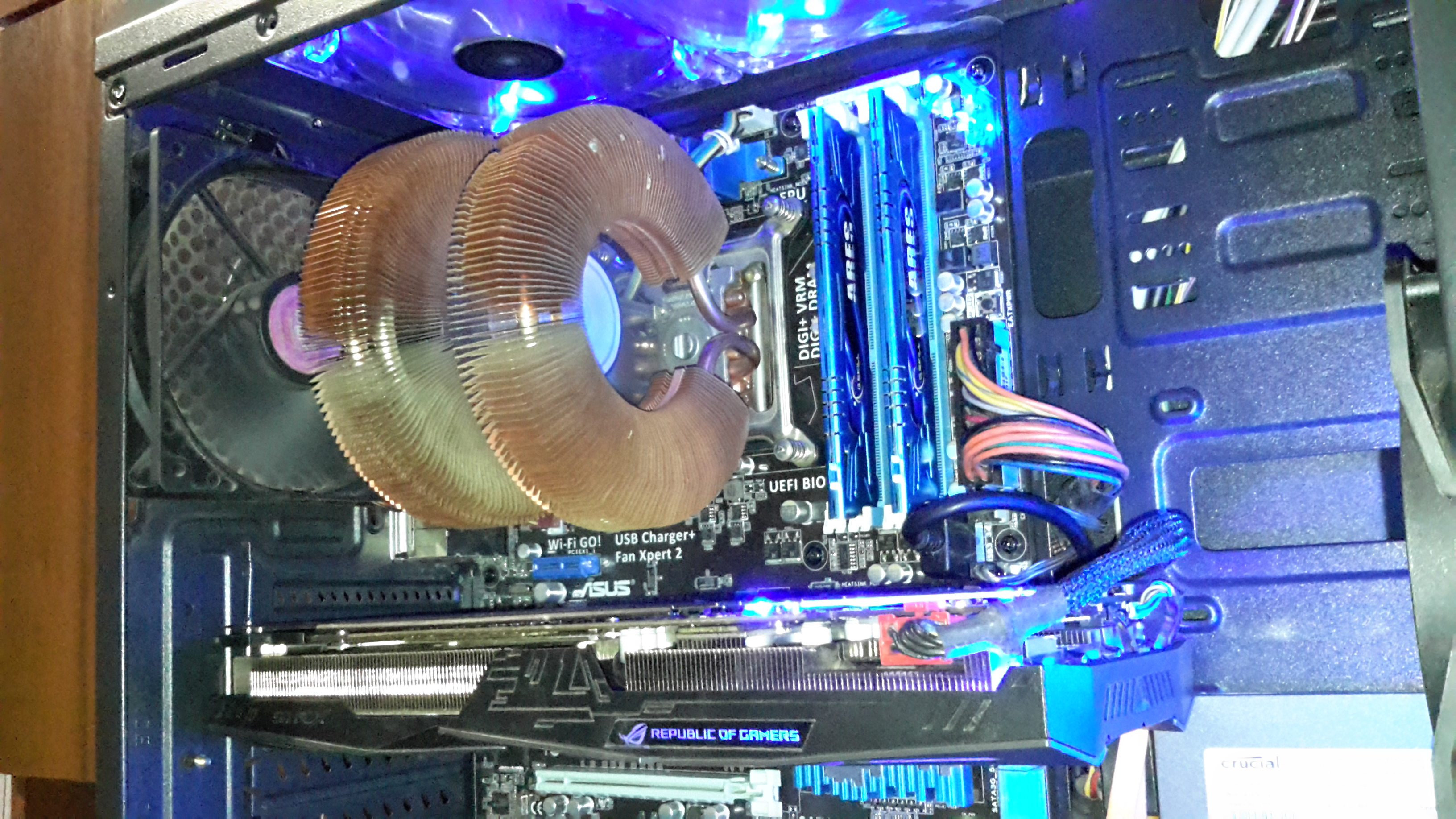

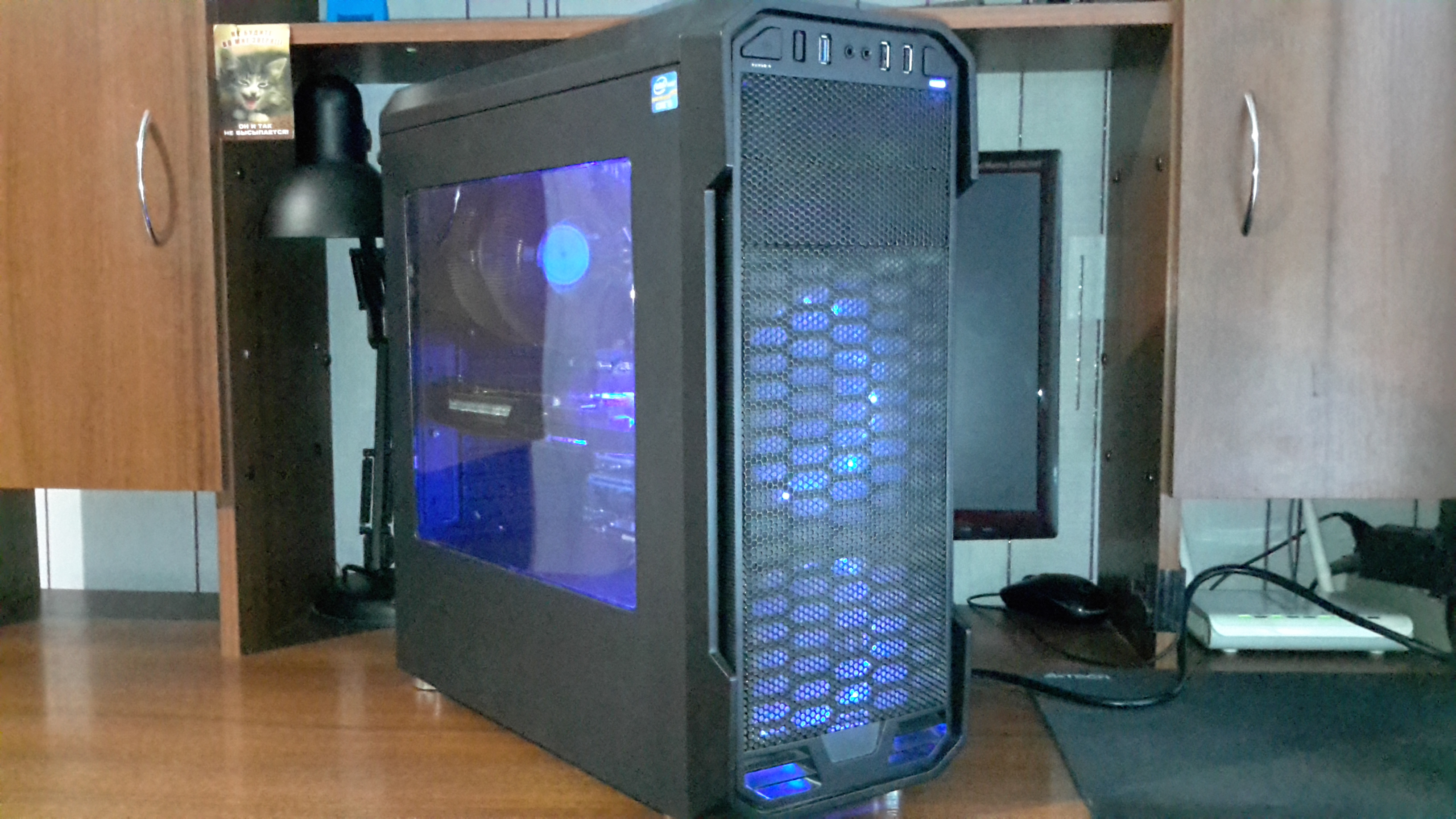

Fierce_55 писал(а):
Ну да в таком корпусе как у тебя обязательно две вертушки сверху на выдув, по другому ни как
20190624_190752.jpg [ 1.75 МБ | Просмотров: 670 ]
20190624_191119.jpg [ 2.26 МБ | Просмотров: 670 ]
Здесь как раз та 1070 Стрикс, о которой я говорил выше. В этом корпусе и этом компьютере она была продана. Без верхних вертушек жарко и видяхе на примерно 3-5 градусов, и VRM около процессора горячее.
pruand писал(а):
это ни на что не влияет - ни на температуру проца, ни тем более видюзи
Ага, верю... :D
