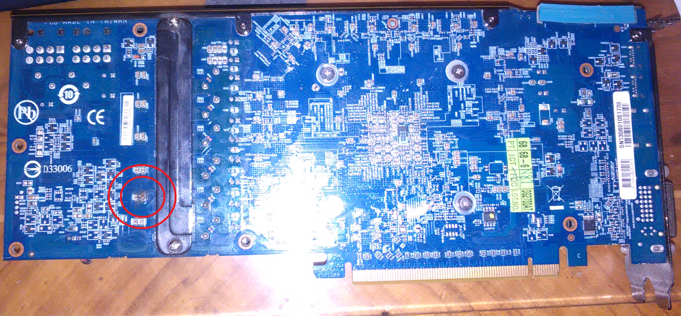

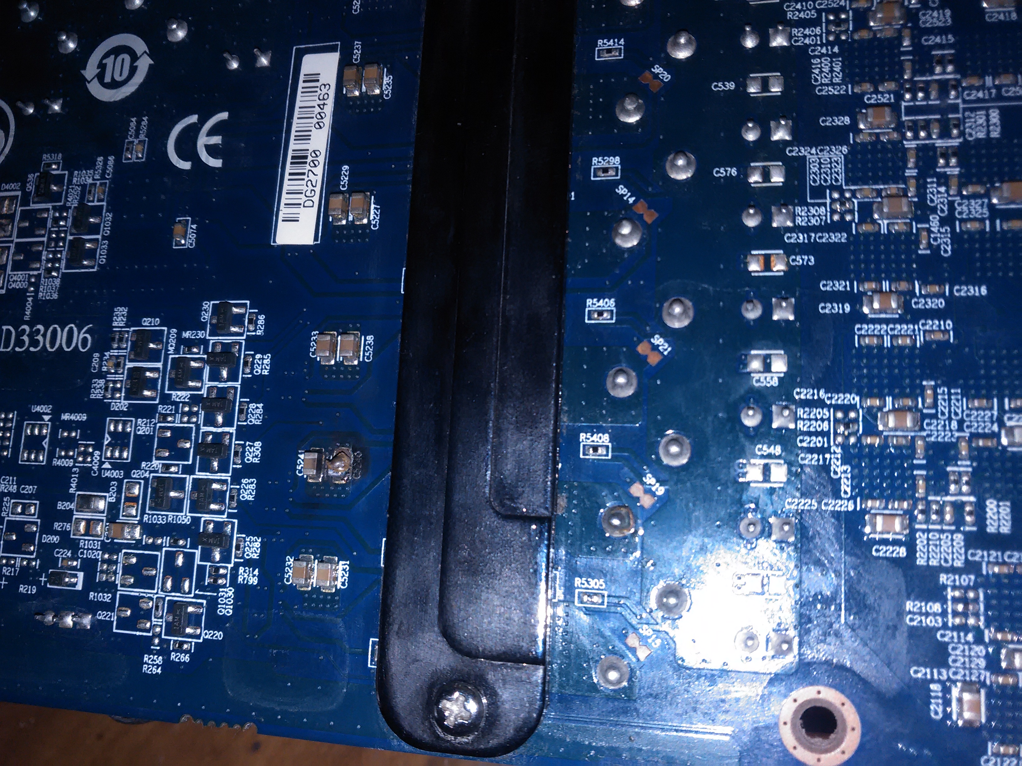

Здравствуйте.
попала мне в руки видеокарта Gigabyte GV-R7970OC-3GD и у нее проблема (на фото)
В работе проблема проявляется так: почти никогда не выходит из спящего режима при этом нажав на кнопку питания комп в 30% не включая монитор выключается и после включения нормально работает, а в 70% выключается только зажатием кнопки питания, недавно карта стала зависать при работе в браузере, очень редко но все же. БП точно хватает, разгона ПК пока нет, видяха всегда была в стоке. Танки и др. игры играют без вылетов.
Вопрос: На что влияет конкретно этот элемент, что это за элемент, какие сложности могут быть при его перепайке, из-за чего он мог пыхнуть, на что лучше его заменить? Что и где можно проверить, померить (продиагностировать). Мультиметр, паяльник и прямые руки имеются. Помогайте спецы!

vaska25 Это блокировочный конденсатор по питанию. Лучше его совсем удалить. Или отпаять соседний, измерить ёмкость, найти аналогичный и поставить на место. Не думаю что он критичен, их много запараллелено.

Спасибо. Попробую отпаять и посмотрю, что будет.
А что значит блокировочный, какая все таки роль у него, и может нестабильность из-за него быть? С другой видяхой все отлично, никаких зависонов.

vaska25, удаляйте без всяких ненужных вопросов ("фильтр" одним словом), как Вам и советуют.. рядом стоящий бы тоже поднять и удалить весь нагар с этого места, заодно измерив емкость, поставить на место сгоревшего таким же номиналом. Если проблема останется осликом смотреть что по фазам с питанием происходит..

BRAWA , удалил сгоревший кондер, нагар тоже удалил вместе с остатками площадки к которой он паялся (там качественно подгорело), соседний пока не трогал, проблемы появились через 15 мин работы, потрогал планку металлическую рядом с дохлым кондером, на ощуп ~70` , через каталист убавил напряжение и частоты ~5%, сверху положил вентилятор. Пока не зависала. Завтра вечером верну заводской разгон и оставлю охлаждение, посмотрю как будет. Что такое ослик, готов экспериментировать?
Она у меня в таком виде два года проработала без нареканий, кроме невыхода из спящего режима.
Регистрация: 12.12.2013
vaska25, похоже на перегрев.., ослик это осциллограф. Сим прибором хорошо видно как работает (в каком режиме) "система питания" (это в целом). Сделаете что написал выше, не поможет, проверяйте емкостя после дросселей, со временем емкость они теряют, да и ESR растет.
