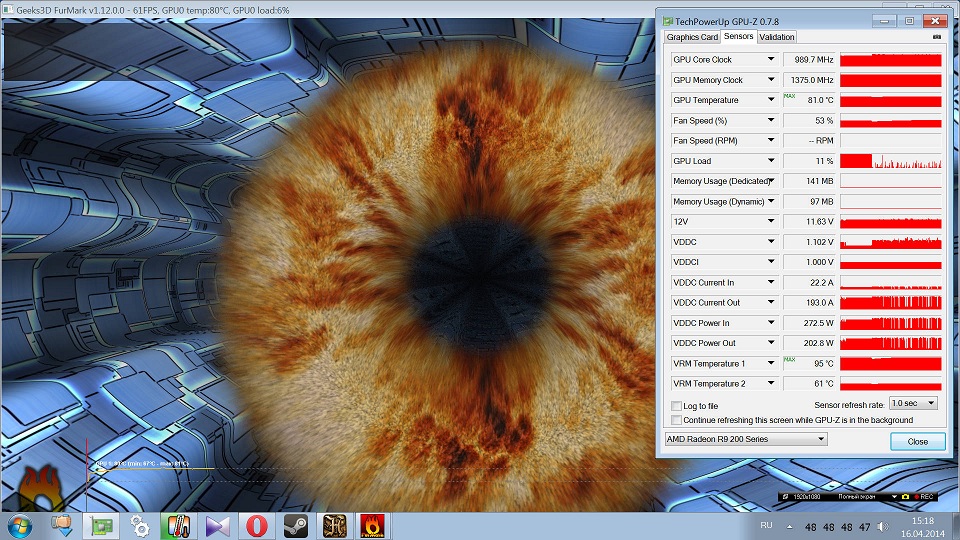

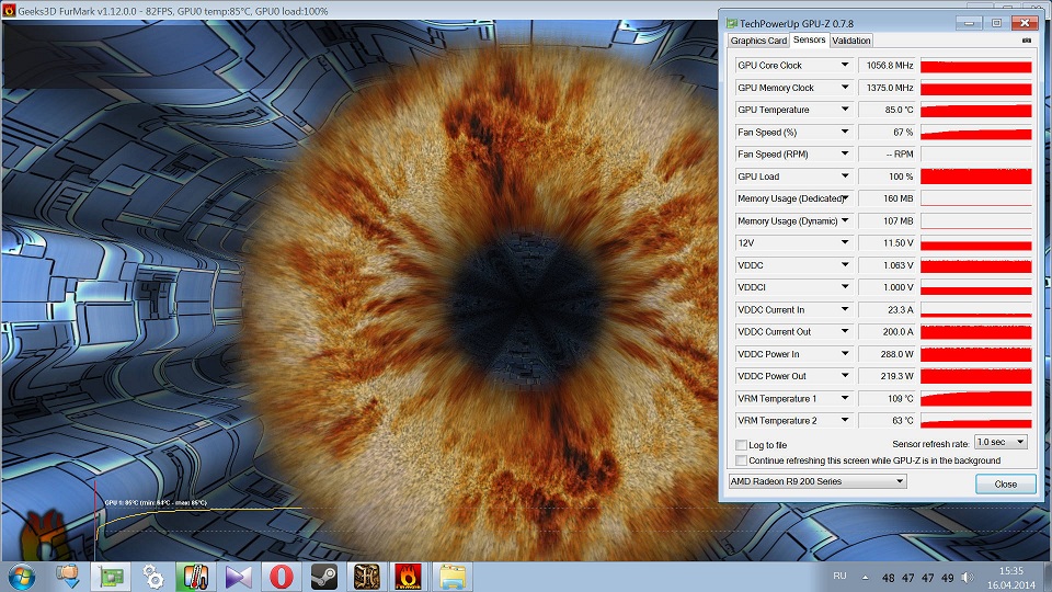

Добавлено спустя 18 минут 35 секунд:
протестил в бублике версии 1.12.0.0
для чистоты экспиримента отключил утилиту сапфире, а в настройках овердрайве каталиста
разогнал карту до 1100\5500 - это частоты до которых сапфиры не гонит только ленивый.
Ну что сказать. Да вы правы, без сглаживания температура питальника растет.
конечно не так много как вы указывали , однако около 100 держится стабильно.
однако ГПУ в районе 989. что не хорошо для чистоты экспиремента

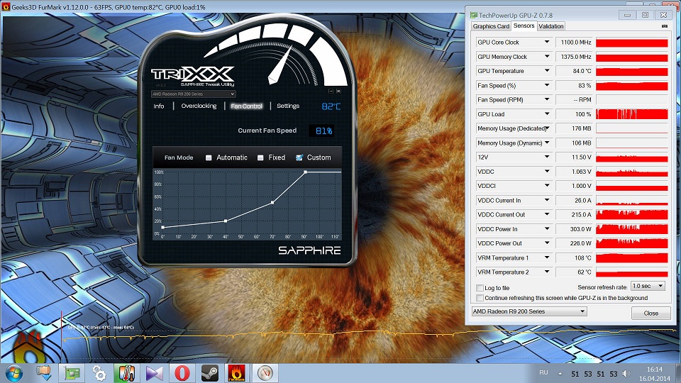

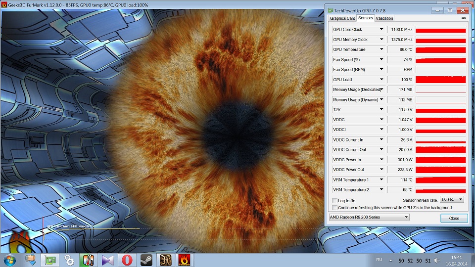

интересно то - что в бенчах типа Heaven Benchmark 4.0 и в играх сброса частоты нет
тоесть если выставил 1100 то и работает на 1100 при 100% загрузке гпу.
А в бублике после прогрева начинается троллинг ( сброс частоты)
однако это лечится таким образом.
начал добавлять лимит электропотребления.
сначало 10% потом 20% а потом поставил сразу +50% И вот тогда карта стала стабильно в буьлике держать установленную частоту 1100.
Однако как и следовало ожидать - увеличения лимита электропотребления напрямую повлияло на нагрев
Бесконечного повышения температуры питальника не было - однако всеравно температура поднялась до опасного уровня.
скриншоты прилагаю

Этот тест больше интересен для геймеров ( кто играет в наушниках)
путем подобной настройки ФАН утилиты сапфире
мы даже на розогнанной до 1100\5500 карте с лимитом +50
выигрываем на температуре питальника около 8-10 градусов ( и это в бублике)
в играх температура вобще отличная и вентиля не так воют. однако наушники желательны.
так же благодаря +50 лимиту карта даже в бублике держит чстоту в районе 1100
в играх будет держать тем более ( у меня даже на нулевом лимите в играх более менее стабильно около 1100)

проверил,нет таких температур и в помине , врм даже выше 100С не греется !
правда частоты 940мгц (при фул HD зглажка 0) повер лимит +50 разгон 1100мгц
I7-5820k 4.3\ASUS X99A\4GB Crucial 2400\R9 290 SAPPHIRE 1100\1300Ghz\Fractal R3 600W\OCZ Vertex 4\Dell U2713H 2560*1440\СВО
вы хоть немного смотрите скины и читайте тему
прежде чем отвечать
ЗЫ при 940мгц у меня наверное и 95 не нагреется. а если не разгонять то вобще 70-75 градусов.
интересно почему у вас при лимите +50 и разгоне 1100 карта работает на частоте 940
Она что никак не реагирует на поднятие лимита????
У меня поднятие лимита очень влияет на порог установленной частоты.
и лимит +50 четко держит карту на предустановленном пороге.
