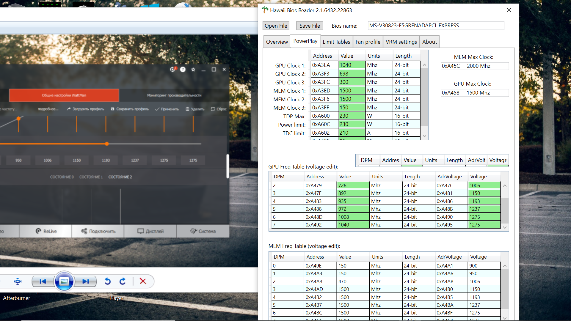

Всемпривет! Купил карту HIS r9 390
ПРи нагрузке бубликом, карта выдает частоту 800-900 мгц. Если поднять поверлимит в афтербернере, тогда только стабилизируется на отметке 1020.
Хочу поправить биос, что бы этого не было. Или может, просто залить биос от другой карты? Подскажите, от какой?
В гавай-ридер, открыл, но не пойму, какие поля править, что поднять поврелимит. Или какие поля править, что бы опнизить/повысить напряжение ядра.
Вкладки PowerPlay и Limit Tables
не советую другой, редактируй свой, у меня при заливке другого биоса карта вообще не стартовала, так что редактируй свой
Добавлено спустя 6 минут 52 секунды:

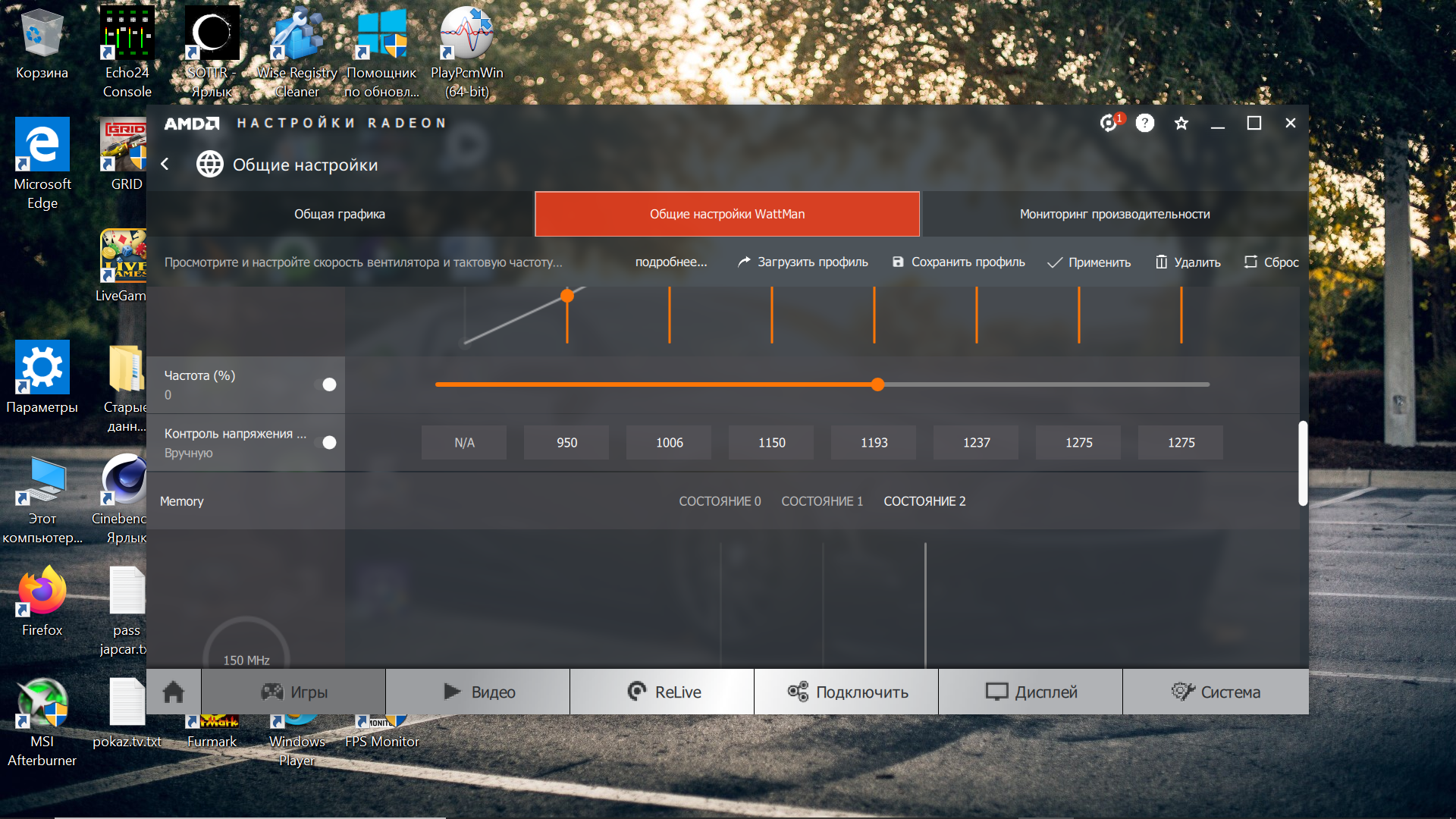

для начала открой ватман и запиши с какими напряжениями у тебя работает карта в удовлетворяющем тебя режиме с частотой 1020, ну и затем правь максимальную частоту в биосе, допустим 900 замени на 1020, если с простым поднятием частоты с новым биосом работает не стабильно, то придётся залить напряжения в биос - зафиксированный по ватману, в колонке биоса они начинаются с 900 вроде бы, а остальные идут непонятные значения, первое значение 900 оставляешь, а далее в каждую строку биоса вводишь то что идёт в ватмане - зашиваешь пробуешь
где указатель с мышкой стоит у меня на фото туда нужно вводить значения взятые у ватмана, при каждой частоте соответствует своя напруга - эксперементируй. Предварительно сохранив свой биос без изменений!

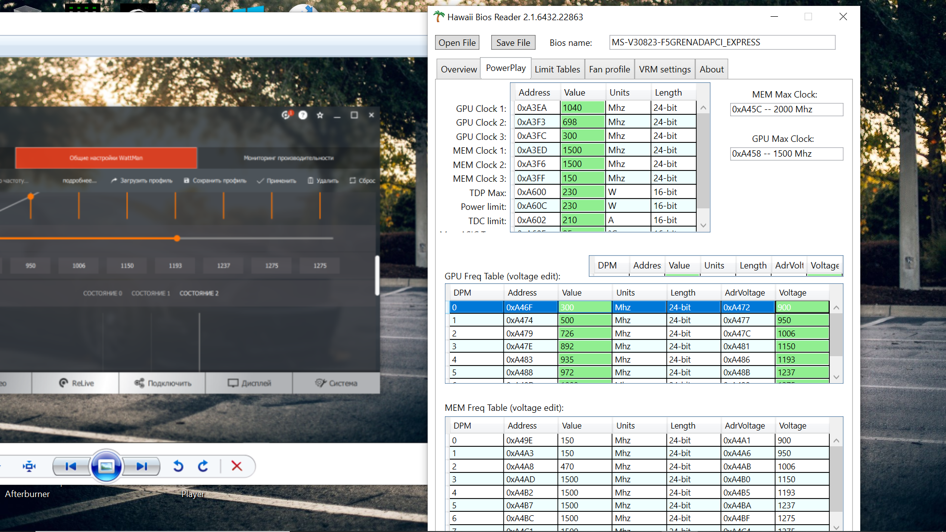

pashtetx писал(а):
Так в биосе и стоит частота 1020. Только при нагрузке плавает, как бу-то уперлась в лимит по потреблению....
Есть ли где нибудь описание гавай-эдитора, что бы по пунктам пояснение было, что да где...
Возможно тут в глубене топика выкладывали, но я не подскажу, вернее тебе нужно редактировать вольтаж последние значения - нужно смотреть в ватмане вольтажи - какие они в режиме повер лимита и вводишь.
Добавлено спустя 2 минуты 19 секунд:
и ещё может проц слабый или блок питания - такие выкидоны имеют место быть - бп в районе 750-800вт не каких сисоников тут с 550вт не надо не прокатит.

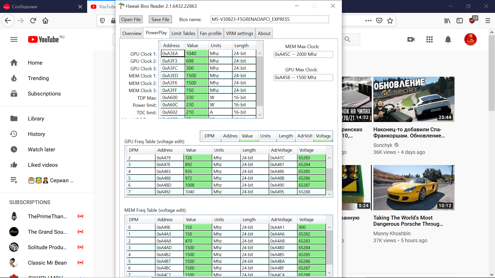

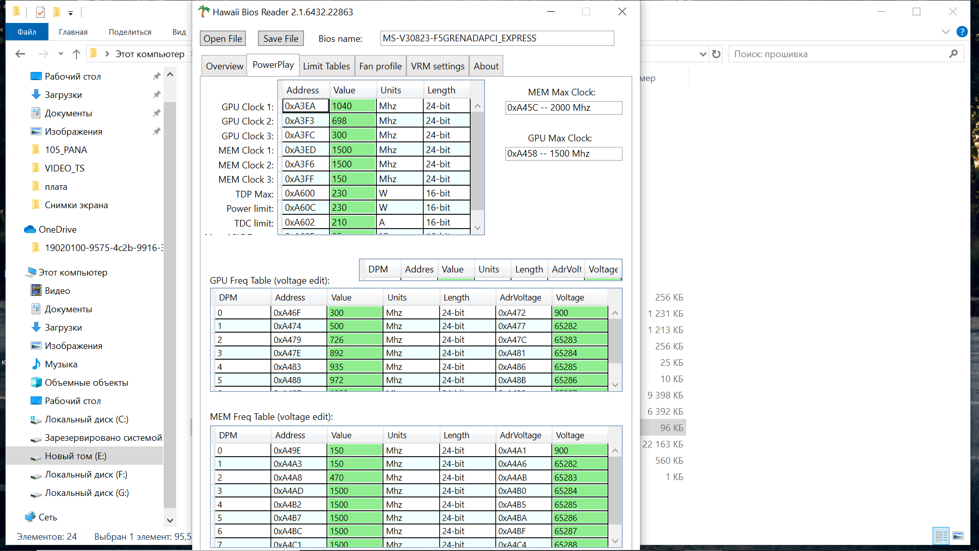

Регистрация: 17.11.2014
Спасибо. Я вот только одного не пойму. На скриншотах, первые два. У них напряжение в миливольтах указано
. А в последнем скрине в условных цифрах. У меня так же. Типа 65288..
Так вот, как эти значения сопоставляются с реальными напряжениями?
По поводу БП. Я бы подумал, что блока не хватает...
Но блин, если в афтербернере повышаешь поверлимит, то карта стабильно частоту держит....
Пробовал в биосе поднять повер лимит со 208 до 235. Зашил биос, эффекта ноль...
стираешь большие цифры и вводишь все по порядку что написано в ватмане у тебя в режиме мануал
