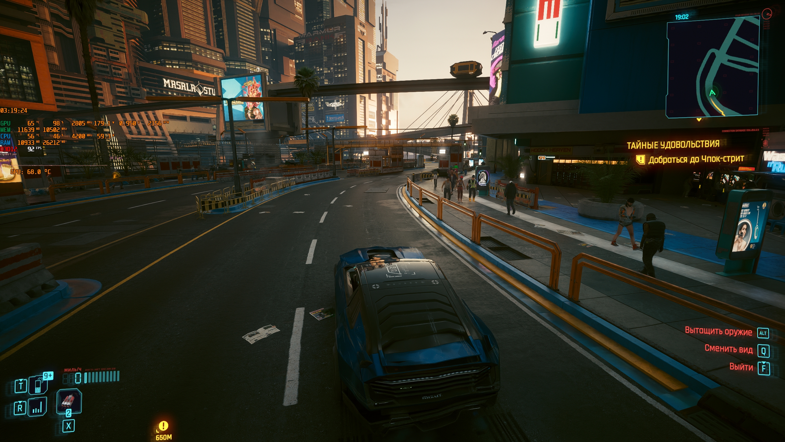

3 часа играл в киберпанк всё на максимум выкрутил, палит дуал 4070супер 2805@950
Cyberpunk2077_2024_03_26_03_19_25_258.jpg [ 2.42 МБ | Просмотров: 2132 ]
