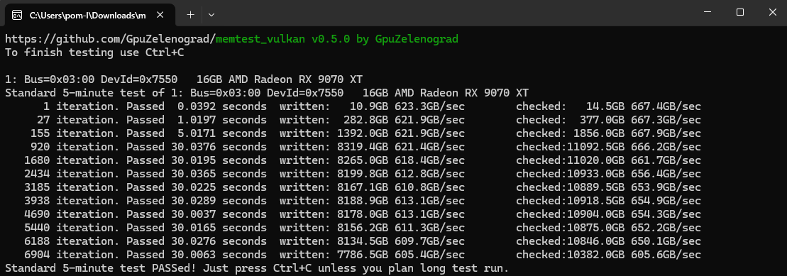

Гнал до момента, пока есть прибавка fps в бенчмарках и стабильность. Например, прирост fps на 2896 есть, на 2950 - в минус идет. На 3050 зависает.
Коррекцию ошибок тестировал, первый раз с ней столкнулся как раз на своей бывшей 3080. Тестировал через memtest vulkan.
Скриншот теста оттуда ниже.
Снимок экрана 2026-01-05 134614.png [ 78.72 КБ | Просмотров: 685 ]
Кажется все хорошо?
9800x3d; Sapphire 9070 xt Nitro+
Регистрация: 02.10.2005
Откуда: SPb
Фото: 10

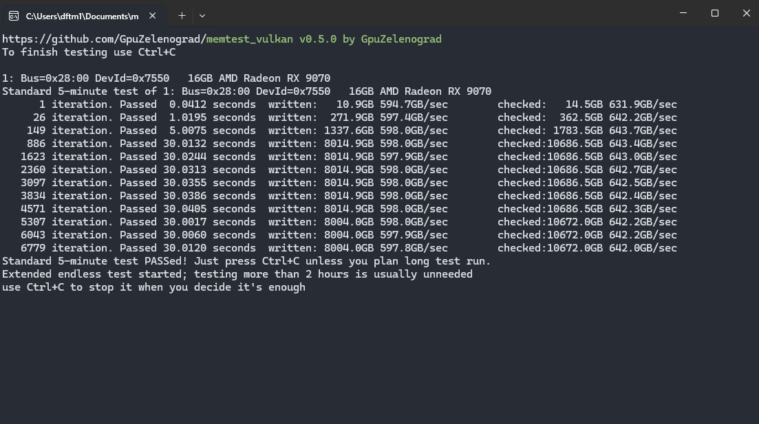

Tsutey писал(а):
Кажется все хорошо?
Так коррекция же. начало 667гб/с, в конце 605. Хорошо это когда псп не падает во время всего теста.
7700X / Arctic LF3 360 / ASUS Strix X670E-F / 32Gb XPG@8000CL34 / AORUS 9070XT / SilverStone DA1000R
Регистрация: 19.06.2017
Откуда: Чусовой
Tsutey выглядит буд-то с каждым шагом ошибок больше и больше. видимо память прогревается и понеслась.
вот мои типа стабильные (на самом деле нет) 2800FT
Снимок экрана 2026-01-05 161814.png [ 90.11 КБ | Просмотров: 669 ]
такого жесткого падения как у тебя нет.
тебе надо просто попробовать скинуть 25-50-75 мгц и найти где будет стабильный результат.

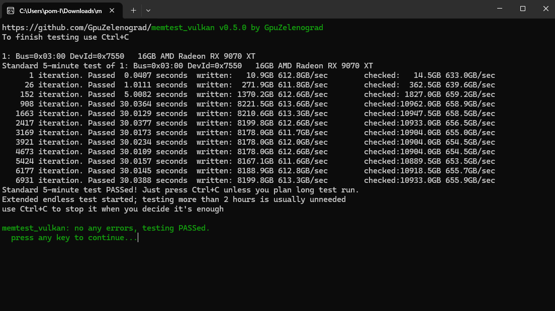

Регистрация: 16.02.2016
Откуда: Санкт-Петербург
Принциц понял, спасибо большое!
На 2850 минимальный разброс.
2850.png [ 91.25 КБ | Просмотров: 646 ]

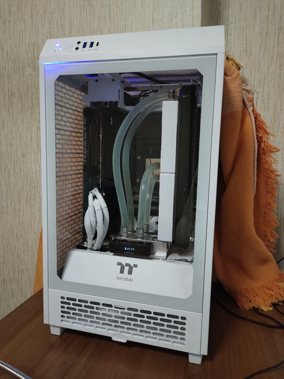

Регистрация: 07.04.2006
Буду ставить водоблок. Вертикально штатная система охлаждения не работает.
Для теста положил корпус на бок)
image_2026-01-05_232349221.png [ 679.74 КБ | Просмотров: 582 ]
photo_2026-01-05_23-40-10.jpg [ 173.93 КБ | Просмотров: 571 ]
R7 9800X3D | MAG B650M Mortar Wifi | RX9070XT | M-die 48gb 6000cl30 | RM850x

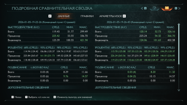

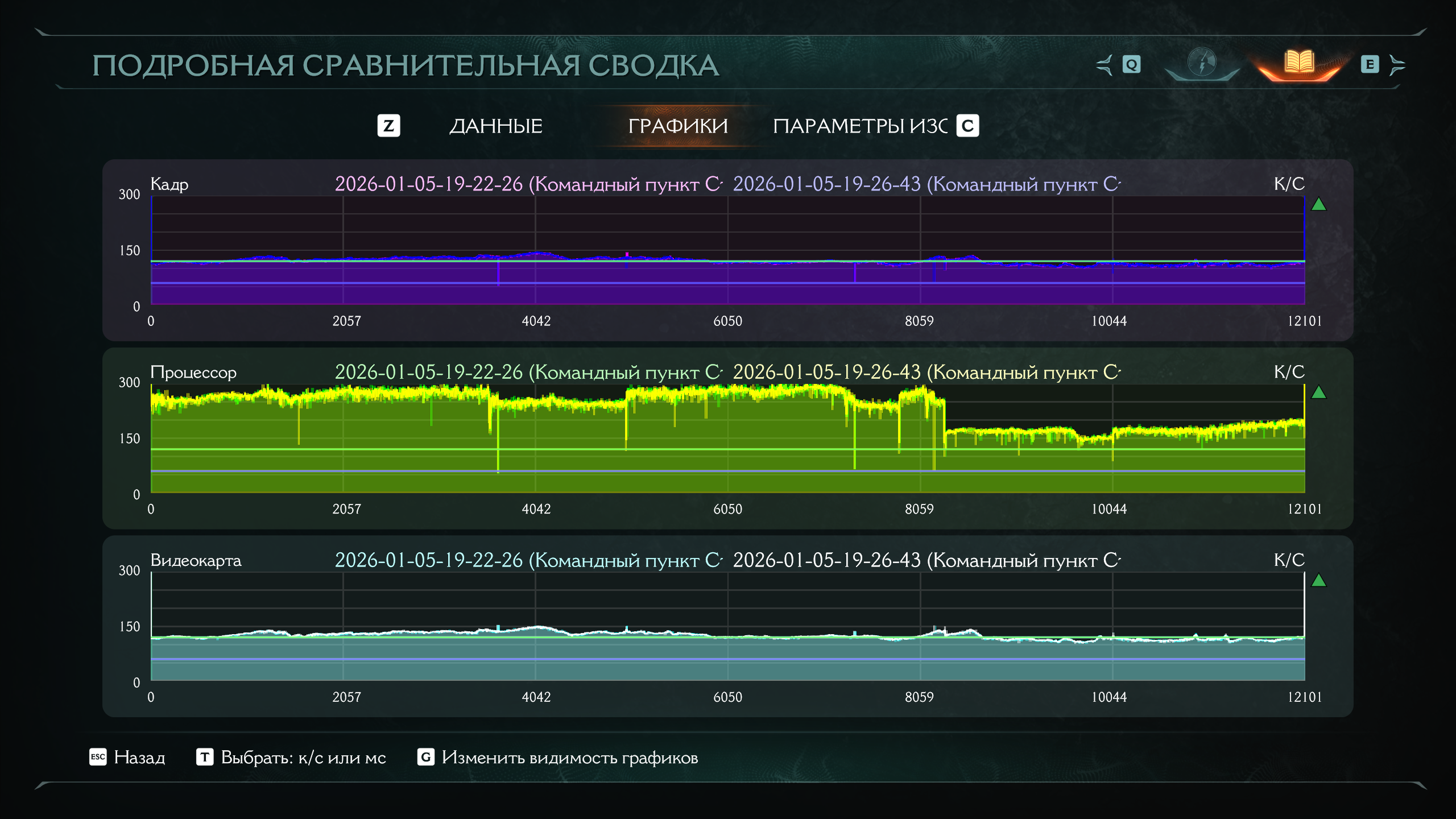

Откуда: Чусовой

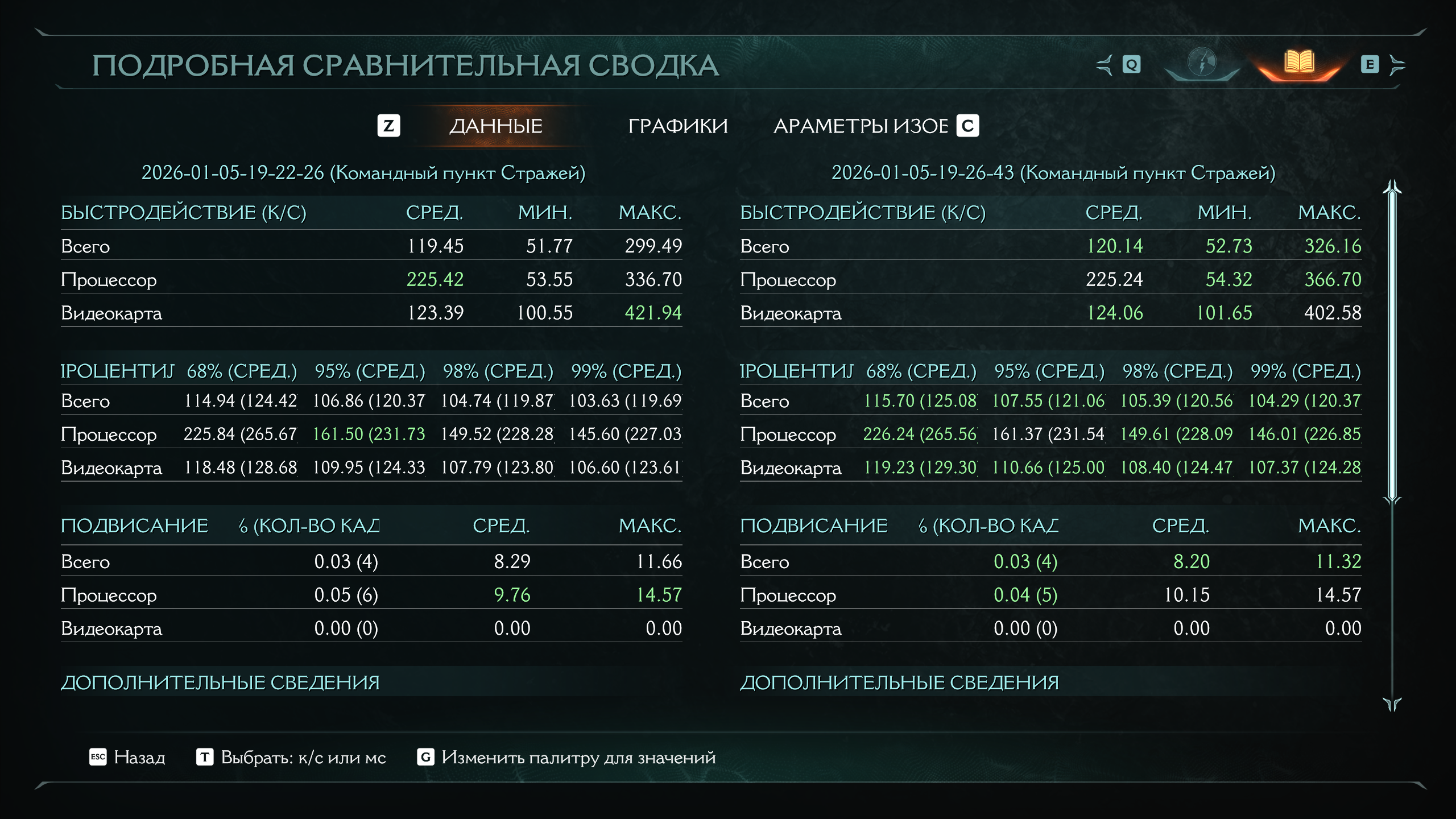

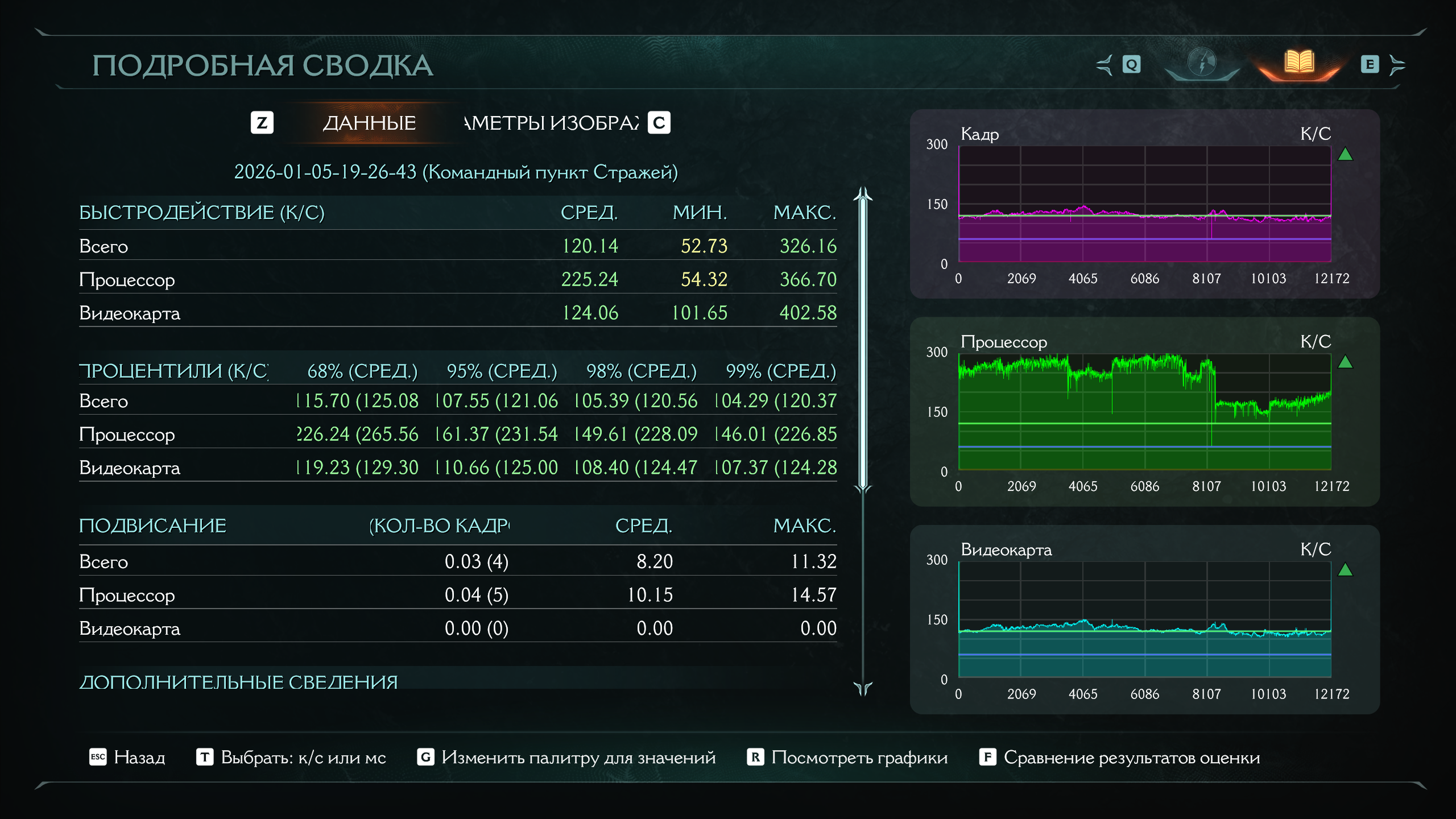

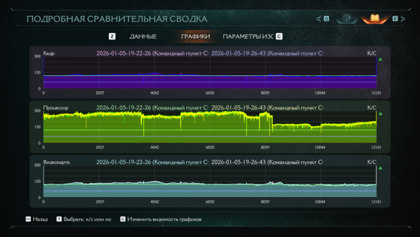

andrew_rico
разница на уровне погрешности если например взять новый дум для теста (хороший тест там, много карт для прогона и вывод результатов все которые возможны). может в другой игре будет иначе.
память сток
DOOM The Dark Ages_2026.01.05-19.25_1.png [ 2.07 МБ | Просмотров: 574 ]
2700FT
DOOM The Dark Ages_2026.01.05-19.28.png [ 2.05 МБ | Просмотров: 574 ]
доп инфо
DOOM The Dark Ages_2026.01.05-19.31.png [ 2.43 МБ | Просмотров: 574 ]
DOOM The Dark Ages_2026.01.05-19.32.png [ 1.68 МБ | Просмотров: 574 ]

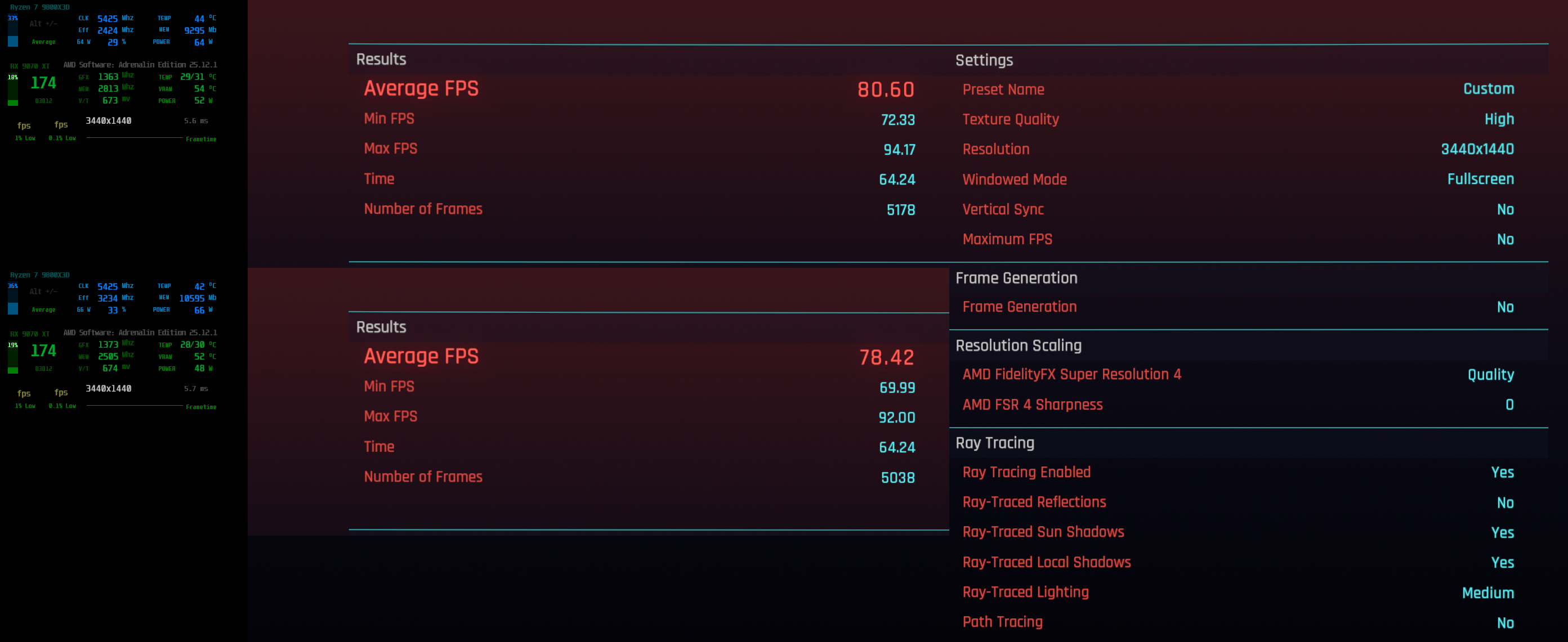

andrew_rico писал(а):
а разве разгон памяти дает ощутимый прирост?
А ощутимый, это сколько fps? 5? 100?
Для примера, CP2077: RT Medium, FSR4Q, UWQHD +2.7%
cp2077 PL110 2828 vs stock.png [ 2.87 МБ | Просмотров: 432 ]
PJVol @OCN, Anandtech
