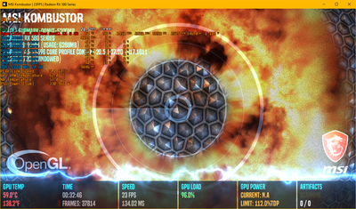

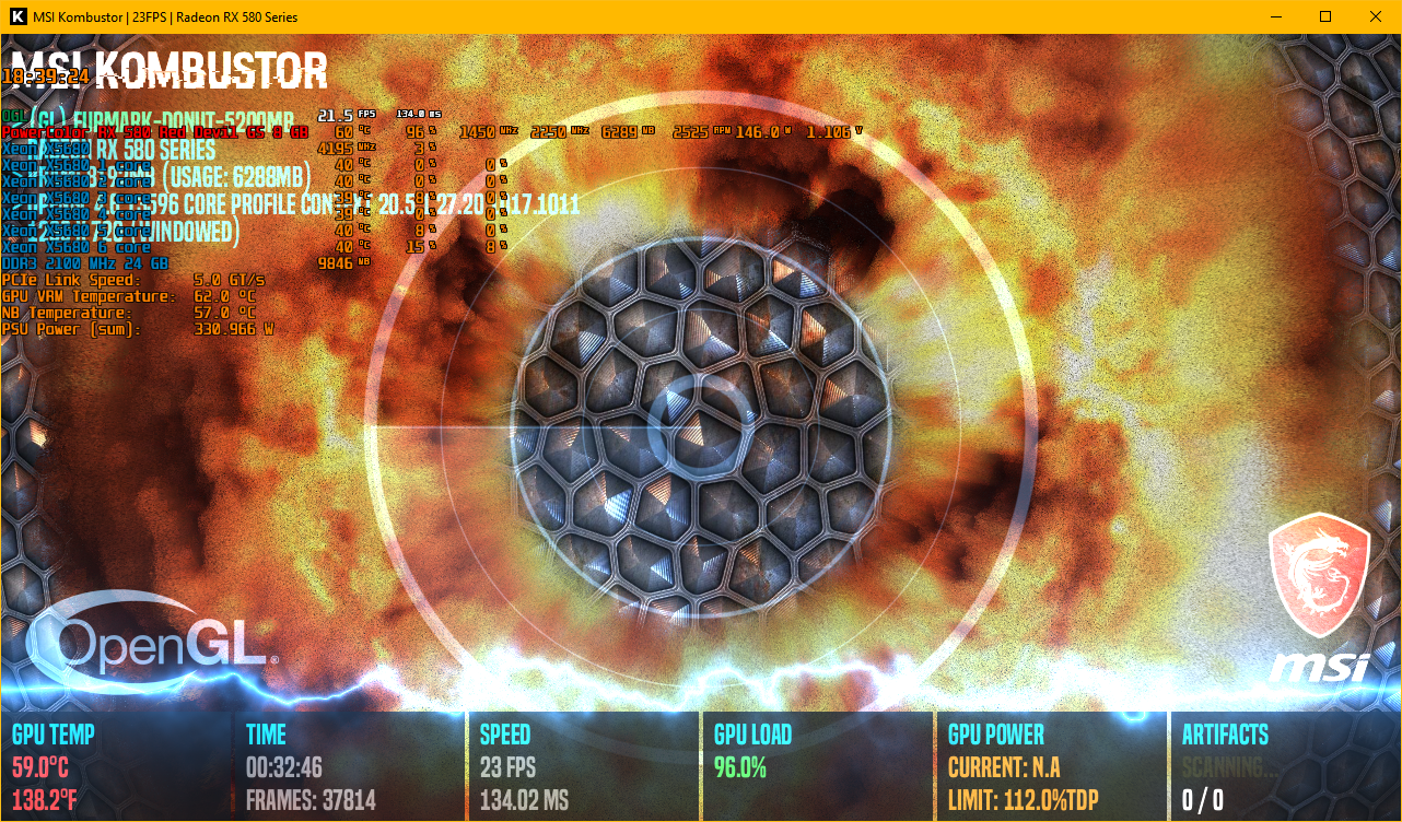

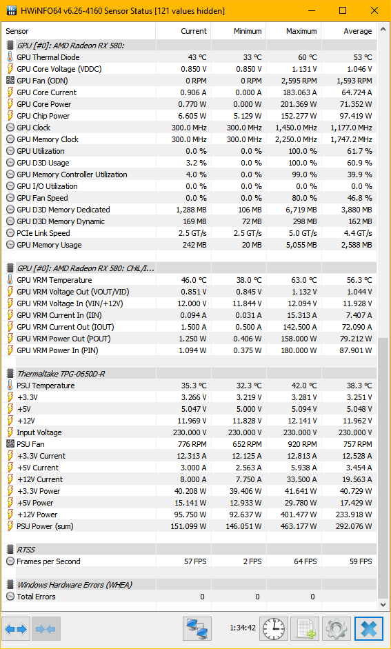

Ну, температуры явно улучшились на несколько градусов. Поиграл полчасика - вроде норм. Но т.к. я в последнее время мало играю, то досконально проверить стабильность смогу не совсем скоро.
kombustor.png [ 2.38 МБ | Просмотров: 380 ]
Да и вроде HWInfo перестал показывать пики в 1.395 вольт.
hwinfo.png [ 70.04 КБ | Просмотров: 377 ]
У меня обычно VDDC не выше VID, т.е. 1131. Редко бывают небольшие пики до 1143, но это норма, т.к. VID это все же не ограничитель напряжения. Но таких больших скачков как у тебя отродясь не было.
