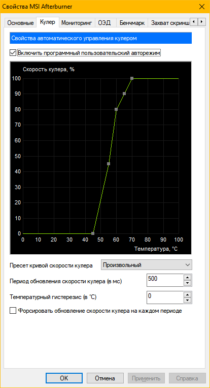

UberDodge писал(а):
У меня в MSI AB как раз на 55 гр. вентили включаются.
Воть:
fancurve.png [ 19 КБ | Просмотров: 473 ]

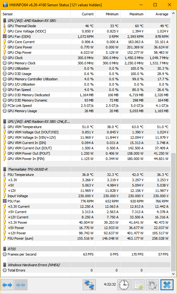

Phenomenum
Та не, пойдёт и так.
Кстати, пики остались такие же один фиг. Без редактирования биоса HEX-редактором, скорее всего, этого не исправить.
hwi.png [ 70.38 КБ | Просмотров: 455 ]

UberDodge Дичь какая-то...
