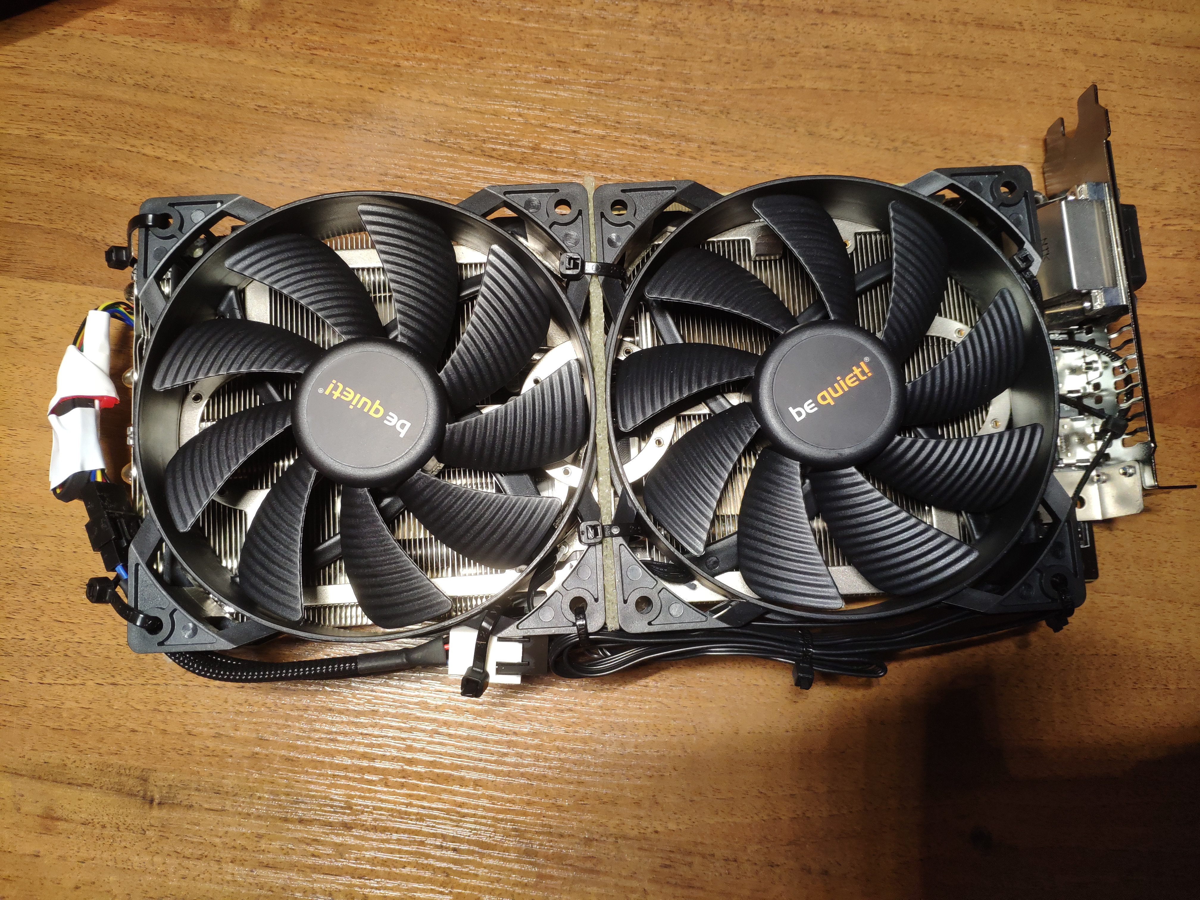

Поставил на ВК два биквайт bl081 pwm 2000 об подключив вместо одного из трёх штатных через стандартный разветвитель с подключенным датчиком оборотов только от одного вентилятора.Родная схема подключения была все общее, кроме тахометров.Обороты регулируются, но макс. вместо 2000 об только1860 об.По датчику нормально,но мне кажется что работают какими-то волнами (быстрее медленнее) на максимальных.Обороты набирает как то медленно.Полностью не останавливаются,хоть ставишь ноль мин 560 об. но меня это устраивает.Бывает проскакивает в показаниях 2600об, чего быть не может.Подключил так а связи с отсутствием переходников,. Пришлось резать и паять.Вот думаю,не перепутал я ШИМ и тахометр,но тогда обороты бы не регулировались.

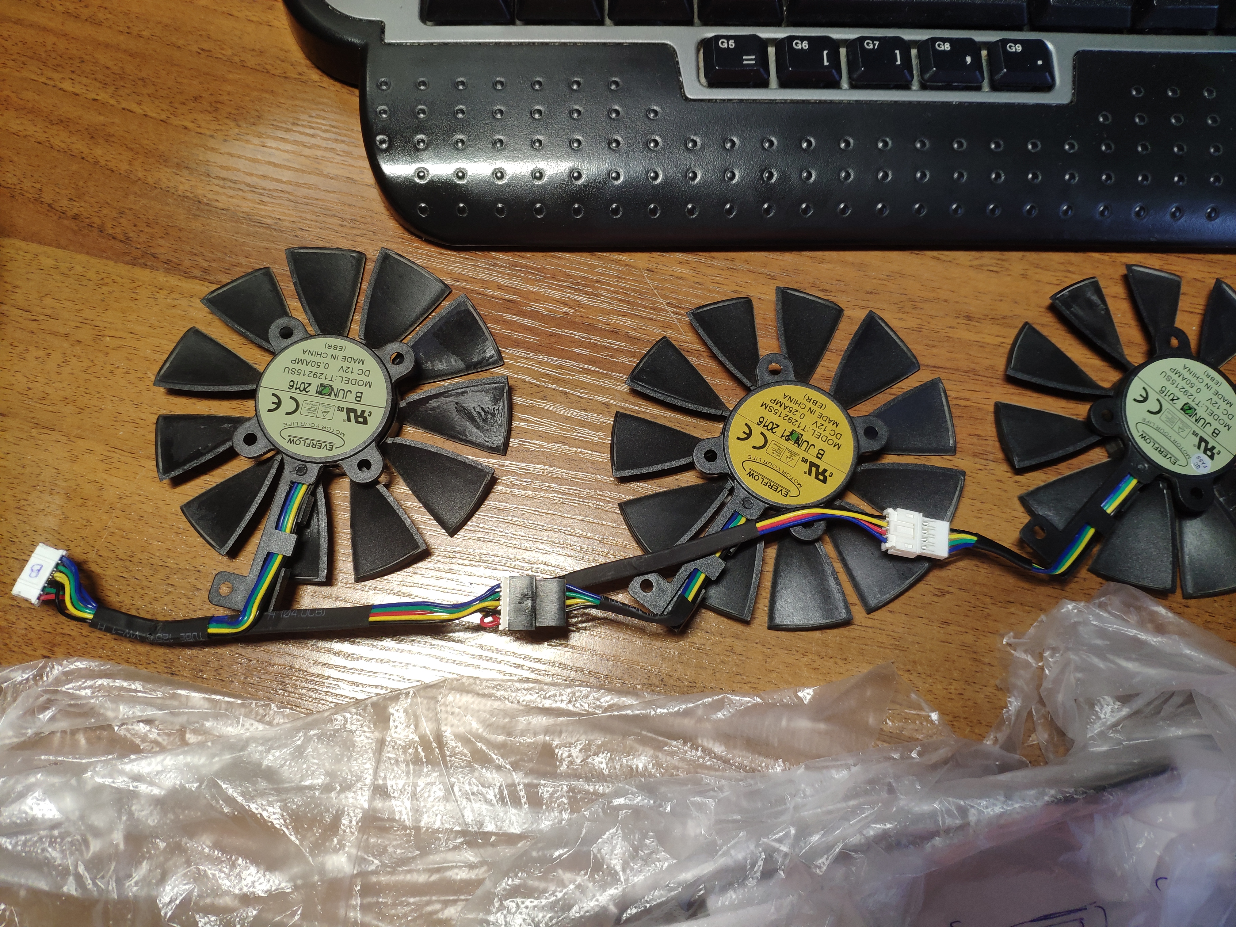

Откуда: Спб
Стало холоднее и тише. Выше 1400 не крутят (можно и меньше 1000-1200 обойтись) ,а это тише штатных на 1800-2000 об. и на много эффективней. Обошелся без спец переходников.Был от кулера фума на два 4 пиновых разветвитель и штекер 4 пиновый с обрезками проводов от чего то валялся.Срезал вертушку,что была без разъема ,остальные отсоединил.Припаял штекер вместо срезанного штатного и подсоединил разветвитель. К нему два вентилятора.Регулирует нормально ,настроил график в афтебернере. Изначально понадеялся на два штекера для подключения внешних доп вентиляторов (на стриксе такие есть).Но пришлось переделать ,т.к. они регулируются только через глючную асусовскую прогу для вк. и профиль каждый раз нужно активировать вручную при загрузке (курил форумы зарубежные никто не победил), кроме того она мешает афтебернеру. Фото для владельцев стриксов,на них переходники с али подойдут или нет не знаю,но один нужно тупо срезать -без разъема .Все три на одном 6 пиновом посажены.При том второй разъем 5 пиновый.
