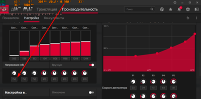

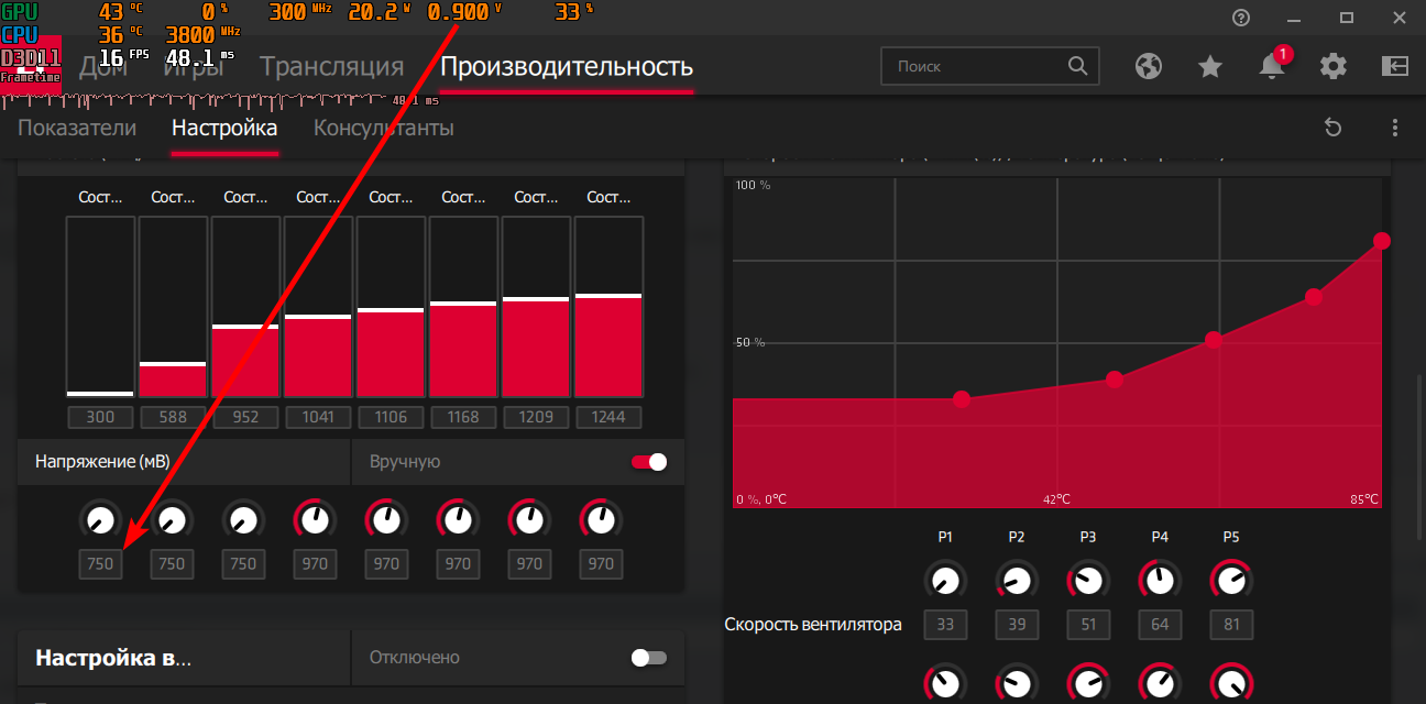

Добавлено спустя 16 минут 32 секунды:
Эмммм, это так и должно быть?
Дрова самые последние, почему-то прописано одно напряжение на самых маленьких частотах, а по факту - другое. В GPU-Z тоже 0.9в показывает.

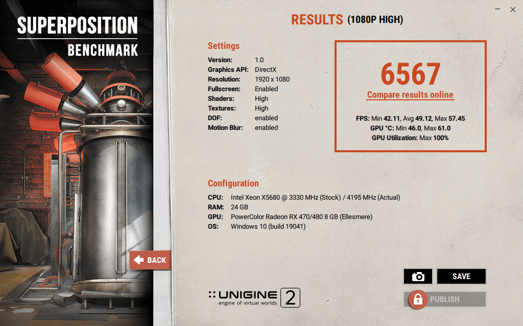

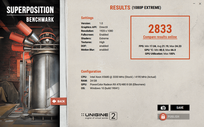

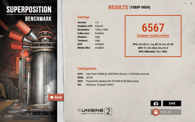

Phenomenum писал(а):
Сколько у тебя Суперпозишн на 1450/2250, на свежих дровах?
FreeSync = off, Enhanced Sync = off, Radeon Image Sharpening = off, Radeon Anti-Lag = off, Anisotropic Filtering Level = forced x16, Texture Filtering Quality = High
1080p High
superposition1.png [ 681.4 КБ | Просмотров: 1466 ]
Ниже всё то же самое, но Anisotropic Filtering = disabled, Texture Filtering Quality = Perfomance
superposition2.png [ 681.17 КБ | Просмотров: 1466 ]
1080p Extreme
superposition3.png [ 682.18 КБ | Просмотров: 1466 ]
Всё на частотах 1450\2250.
