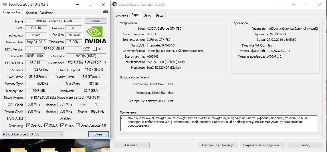

Скрин из GPU-Z для обсуждения.
Вот скрины GPU-Z и Directx

Gpu z пишет инфу из биоса
Не верим ему
Это 9600gt сильно изуродованная

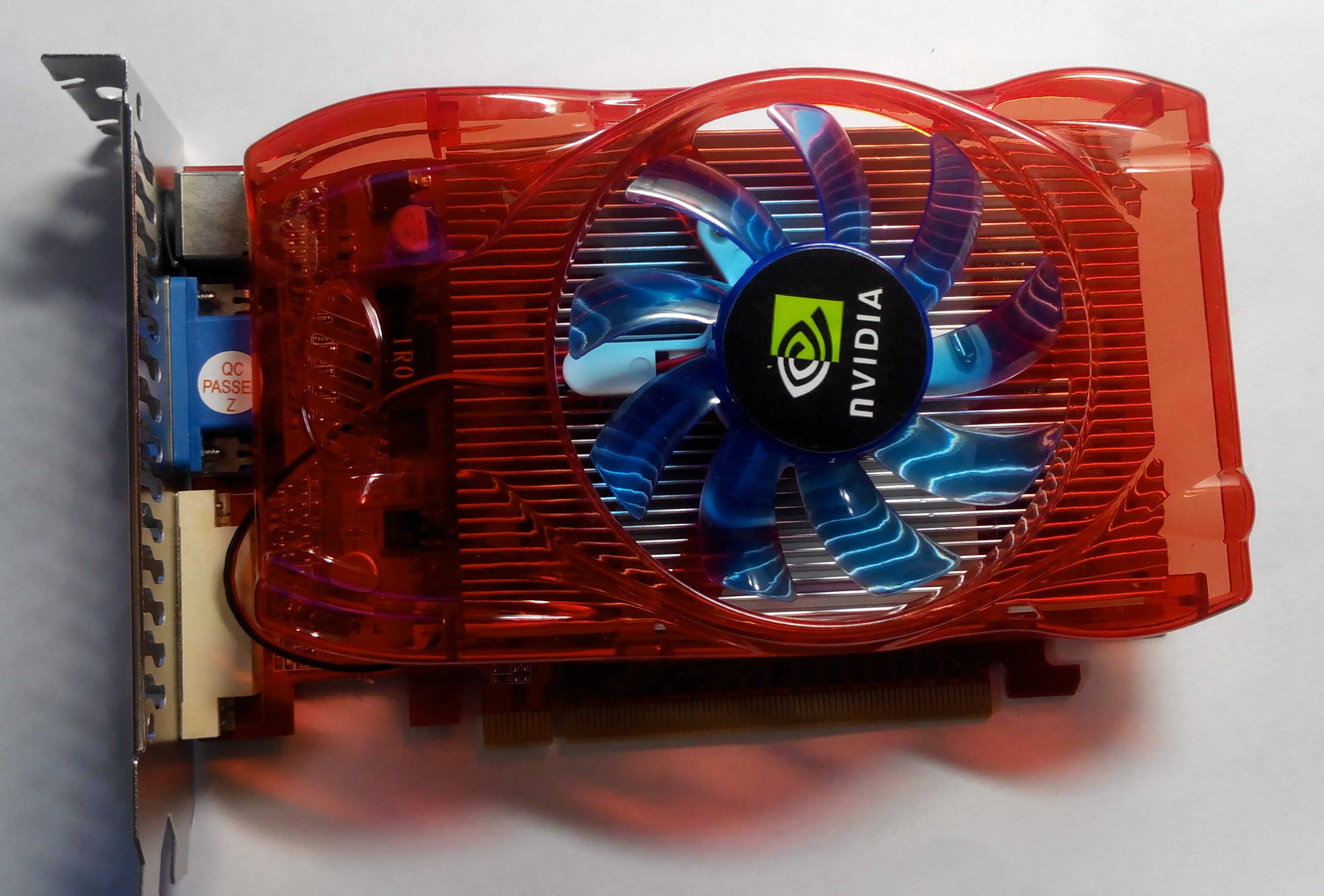

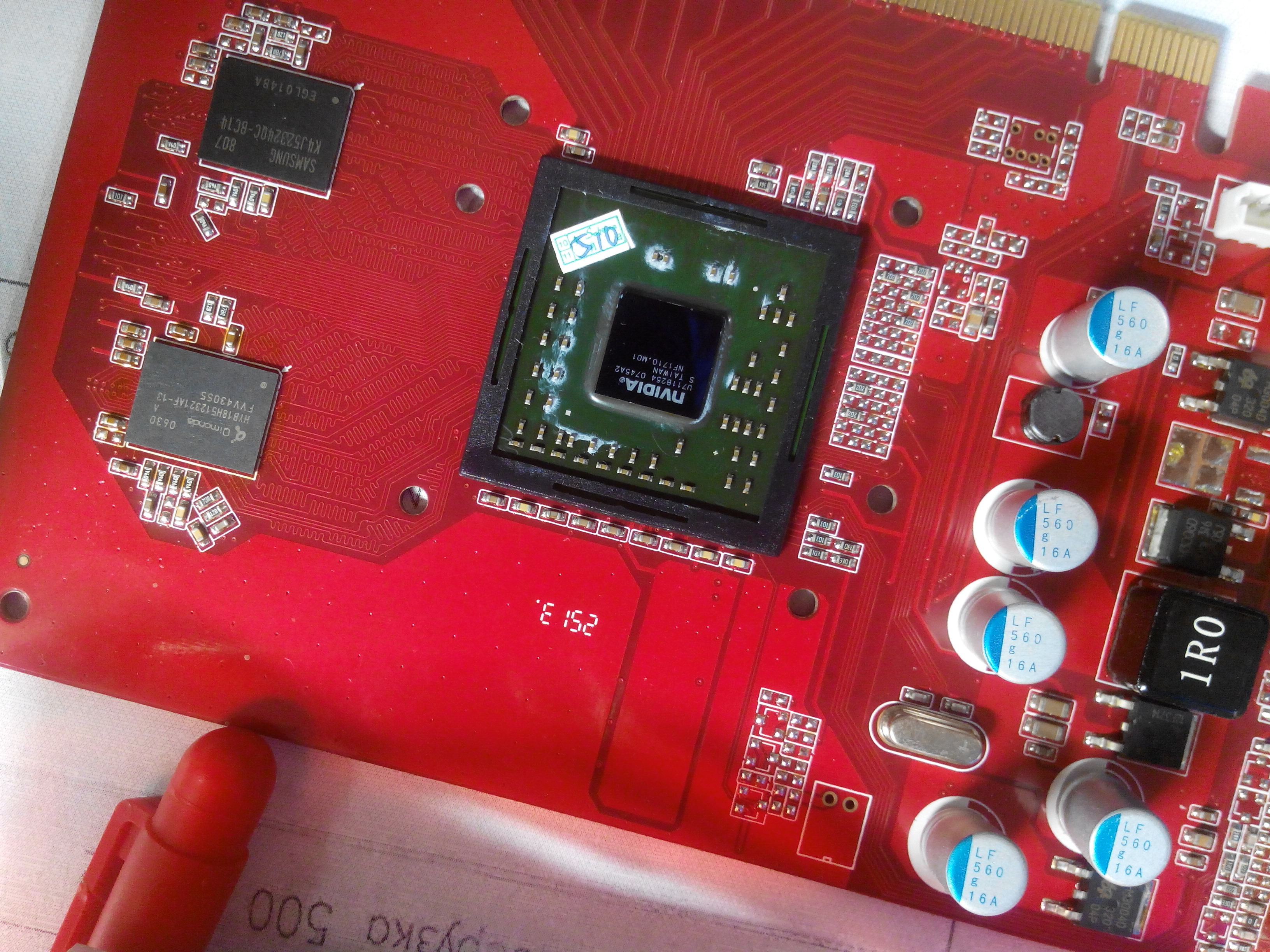

Якобы 9800gt, с якобы шиной 128bit, с якобы памятью 1024mb.
Ни одни драйвера не подошли для win7-32bit, только стандартный видеоадаптер. Да и хрен бы сним, но не могу сделать разрешение нативное 1900х600, только квадратные( при "видеоадаптер по умолчанию"). Это для офеснаго компа.
что это за животное?, какие дрова использовать?.
IMG_20160427_004337.jpg [ 1.34 МБ | Просмотров: 5638 ]
IMG_20160425_225923.jpg [ 2.05 МБ | Просмотров: 5638 ]

jezz c gpu-z бы выложили скрин

мне бы драйвера найти рабочие на ЭТО. вин7 32bit
хотя на чипе на фотках выше нет гравировки g73 или типа того.
GPU-z вообще не может понять что это, GPU Clock = 0mhz
Если гуглить официальные характеристики гефорсов, то получается по данным GPU-z: количество транзисторов от 7600GT/GS, шина памяти от 7300GS/LE, Объем видеопамяти от 7200 аж.
9800GT_12bit_1024mb.gif [ 26.62 КБ | Просмотров: 5094 ]

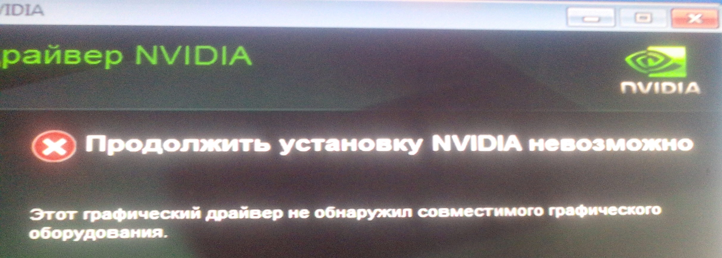

не могу поставить ни один драйвер. В GPU-z светится 331 вроде как, но "стандартным видеоадаптером". Не дает поставить никакие из старых доступных для вин7 32b, самый старый смог скачать 270.хх.
IMG_20160428_163026.jpg [ 1.27 МБ | Просмотров: 5555 ]

Все дрова начиная с 185.хх перепробовал - ответственно заявляю - не ставятся никакие драйвера под вин7 32bit на это поделие.
Удалял все нвидиа драйвера из системы, никак: "драйвер не нашел совместимого оборудования"
вот как видит еверест:
gpu-china.jpg [ 240.11 КБ | Просмотров: 5486 ]
