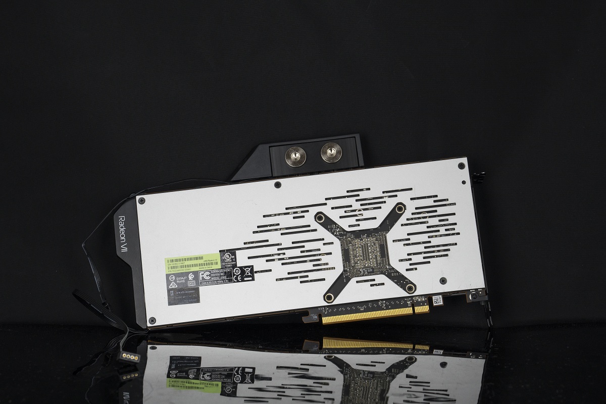

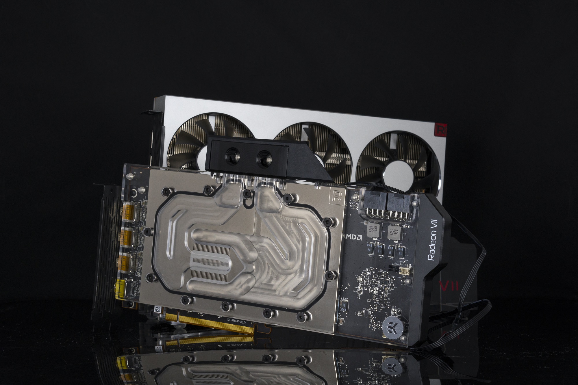

Первый пошел
DSC01403.jpg [ 599.87 КБ | Просмотров: 2090 ]
Регистрация: 31.12.2011
Откуда: Земля
От ЕК водоблок?
Регистрация: 08.05.2015
Фото: 6
garik2013, да.

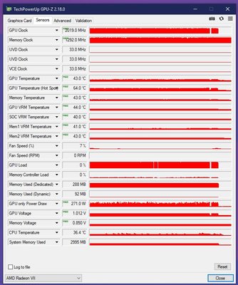

lDevilDriverl, этот tjunc не победить :cry:
Безымянный.png [ 383.86 КБ | Просмотров: 1974 ]
пересобирать не хочу.
Напомните, где reg для расширения лимитов найти?
Регистрация: 25.02.2016
Olegdjus, хм а на скрине его нет что ли? :roll:
Фото: 6
stormpand, hot spot
мало лимитов)

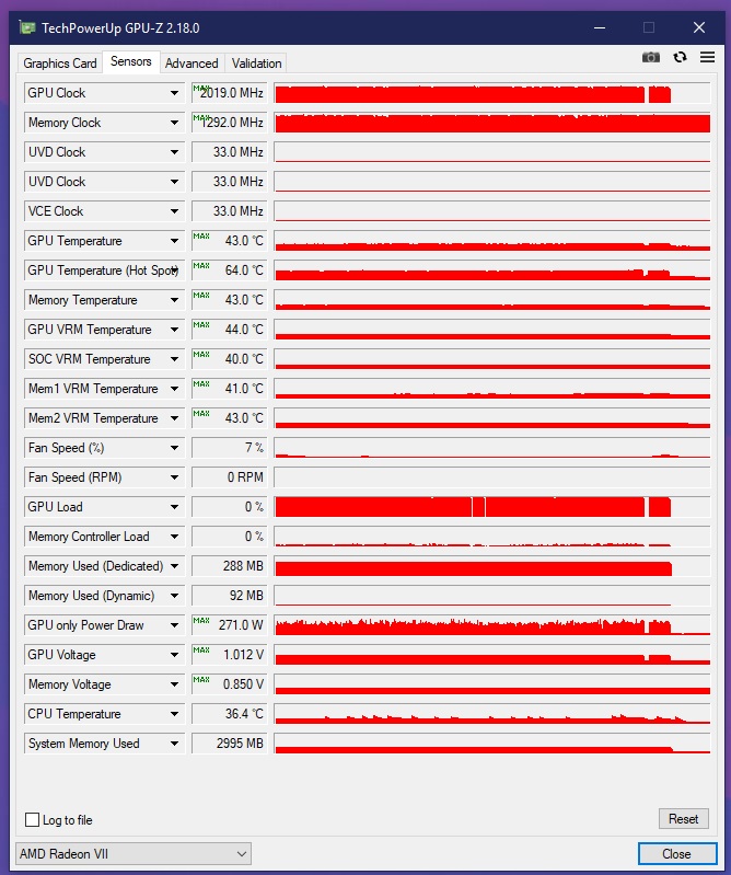

сдалась она тебе. Да и судя по тому, что при неизменном fps в статичной сцене частота прыгает в диапазоне ~100 МГц - эти показатели вообще роли не играют.

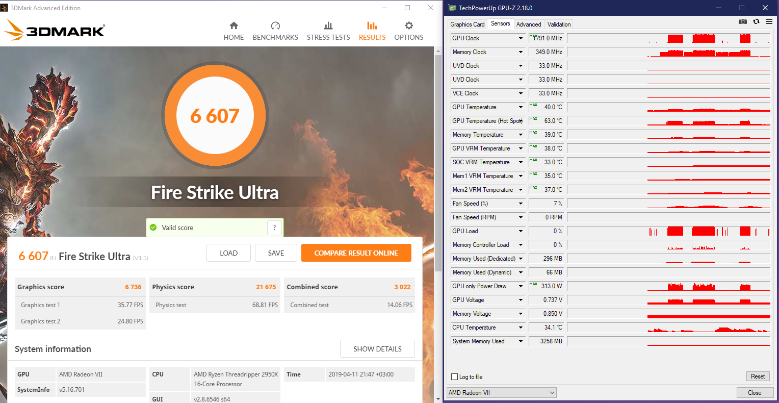

Поиграл тут в дивижн немного. После рефохлада - манна небесная просто :dance:
Безымянный.jpg [ 185.93 КБ | Просмотров: 1910 ]

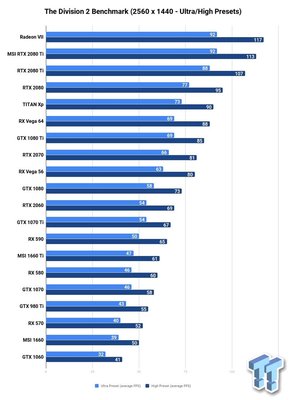

В воскресенье тоже буду гнать на воде с товарищем.
А память зачем 1300? :-) Не пробовал 2100/1000 Мгц, 1.15 - 1.2 В? И какой fps был в игре?

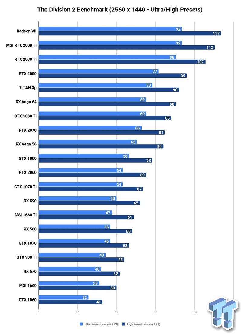

Интересно сравнить вот с этим:
div2.jpg [ 87.43 КБ | Просмотров: 1902 ]
Фото: 6
Я уже писал, что результат фейковый, если это бенчмарк. 77 у разогнанного радеона на воздухе, 103-у молнии бывшей, скрины неоднократно выкладывал в темах.
Там 1200, эт пик какой-то странный.

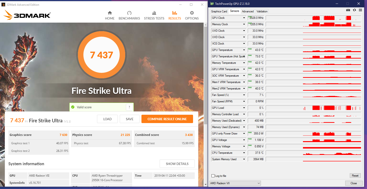

Для такой частоты надо лимит увеличивать. В обзоре (уже в процессе) я только чип дёргаю, без памяти.
Сейчас лимит потребления-основная тема.
https://www.3dmark.com/fs/19028196
Вот и дивижн
#77#77
2950х=>2700х, хотя на результат не повлияло никак в DX12
patologoanatom говорил, что у тестера на приведенном сайте чиллер.
да и что? У меня с СВО температура GPU не выше 43 после долгой игры.
Или ты думаешь, что вода увеличит разгон (я же не стоковую radeon vii тестировал) на 30%? :-)

Olegdjus писал(а):
и как, результат рос?
Работать-то оно работает, а толку?
Успел FSU пройти, скрин выкладывал в ветке по Вегам, 7400 выбил на 2030 Мгц, на 1950 Мгц 7200 баллов. Разумеется частота плавала, когда Hot Spot прогрелся.
Фото: 6
С разгоном памяти у меня на примерно такой частоте 7600 баллов.
Я вот всё думаю, как уменьшить Hot Spot :-(
Olegdjus, а 70 градусов хотспота это типа много? У меня при 300 вт за сотку переваливает при ядре <60, вот это печаль :crazy:
