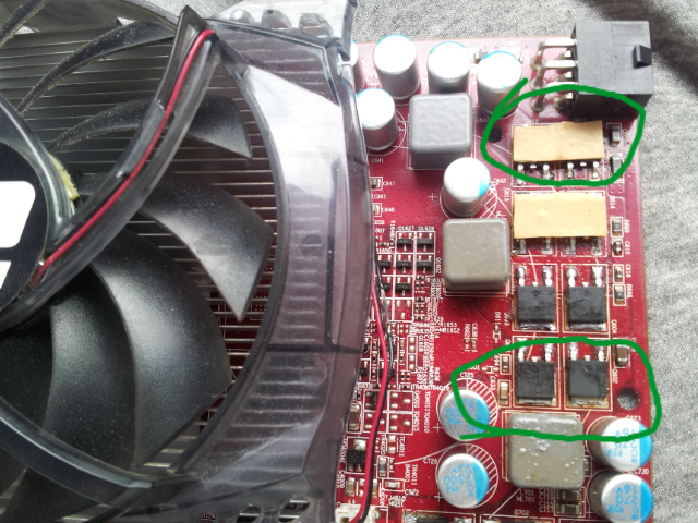

Может кто сказать название выделенных, на картинке, транзисторов на PowerColor ax4730 512md5-ph?
Спиртом протри, там есть маркировка, если плохо видно покрути под разными углами плату, стопудово там написано.
Могут быть все одинаковые, могут в верхнем плече одни стоять, в нижнем другие, а так - полевики там n-канальные.
Если хочешь менять - ставь с любой материнки с питания проца, ампер на 50 и выше. Только все меняй на одинаковые. Но для начала лучше напиши что на твоих написано.
Регистрация: 06.02.2012
На четырех транзисторах, что посредине, маркировка есть - 60n03. А не двух верхних и двух нижних, вообще ничего не написано, сколь бы я их не оттирал:(
То-есть все 8 транзисторов должны быть одинаковые? Или верхние и нижние? Объясни пожалуйста поподробнее.

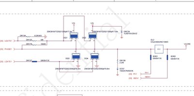

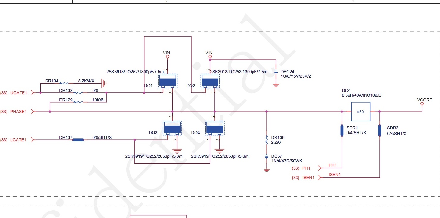

Чтоб долго не обьяснять вот кусок тебе схемы, показана одна из фаз питания проца, здесь полевики стоят параллельно по 2 шт в каждом плече, у тебя может в верхнем стоять один, а в нижнем 2 транзистора к примеру. DQ1 DQ2 это верхнее плечо, VIN это +12 Вольт, DQ3 и DQ4 нижнее плечо. Средняя точка в которой они соединяются - это выход преобразователя, идет через катушку (дроссель), на данном примере это DL2, тоесть это и будет питание ядра проца.
Так вот когда нашел пробитый полевик, неважно в верхнем или нижнем плече, и если фаз несколько ( к примеру у тебя 2 или 3 фазы на ядро GPU), при замене нужно менять во всех фазах такой же полевик или пару если в параллели стоят. Потому что кроме мощности, сопротивления перехода, есть еще и временные характеристики, это с какой скоростью ключ будет открываться/закрываться. Чтоб не получилось что в одной фазе ключ уже закрыт, а в другой еще нет. Питальник может пойти в разнос и что выгорит можно только гадать.
Смотри на плату, прозванивай что куда идет, ну и потом принимай решение что менять. Про 8 штук я писал чтоб не мучаться долго, сразу все заменил на подобные или мощней. Вот к примеру первый попавшийся под руку труп - MSI на АМ2 сокете, 3 фазы, по одному ключу в каждом плече, ключики - P60N03L верхний и P70N02LS нижний, тоесть покатит любой. Бывает везде одинаковые стоят...
Надеюсь смысл понял.
PS чуть не забыл предупредить, смотри очень часто когда вышибает верхний ключ, дохнет и сам шим. Впаиваешь новый полевичек, первое включение и усё, опять пробитый. Лучше конечно сразу и шим менять. Прозвонить не всегда удается, если конечно на ШИМе ноги Gate напрямую не звонятся куда нибудь, например на питание самого шима или на среднюю точку (по разному бывает вобщем).

Ага, сделал я все в точности как ты написал. В итоге треск и куча дыма, сгорела и 4730, и материнка, и БП :-(
Притом восстановить это все так и не вышло, так как повыгорало очень много элементов.
А написал то все красиво.
Спасибо за ответ... :-x
Вот так и верь людям на форумах... :facepalm:
