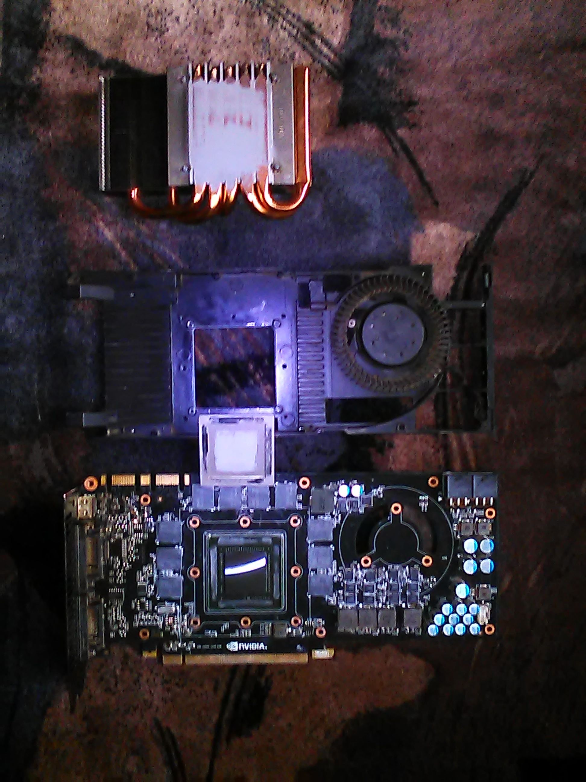

То что было под крышкой сразу после снятия.
Кстати, почему большинство людей пытается открывать крышечку с правой нижней стороны? Начитавшись сколько проблем у людей было с распыленными кондерами при вскрытии...
Я поддевал скальпелем с левого нижнего угла, исходя из того что там нет SMD компонентов, (погуглил расположение SMD на чипе заранее) и если вдруг что-то и сорвётся то не в SMDшки. Будто специально NV делали такое пустое место, для возможности без риска снять крышечку... :?:

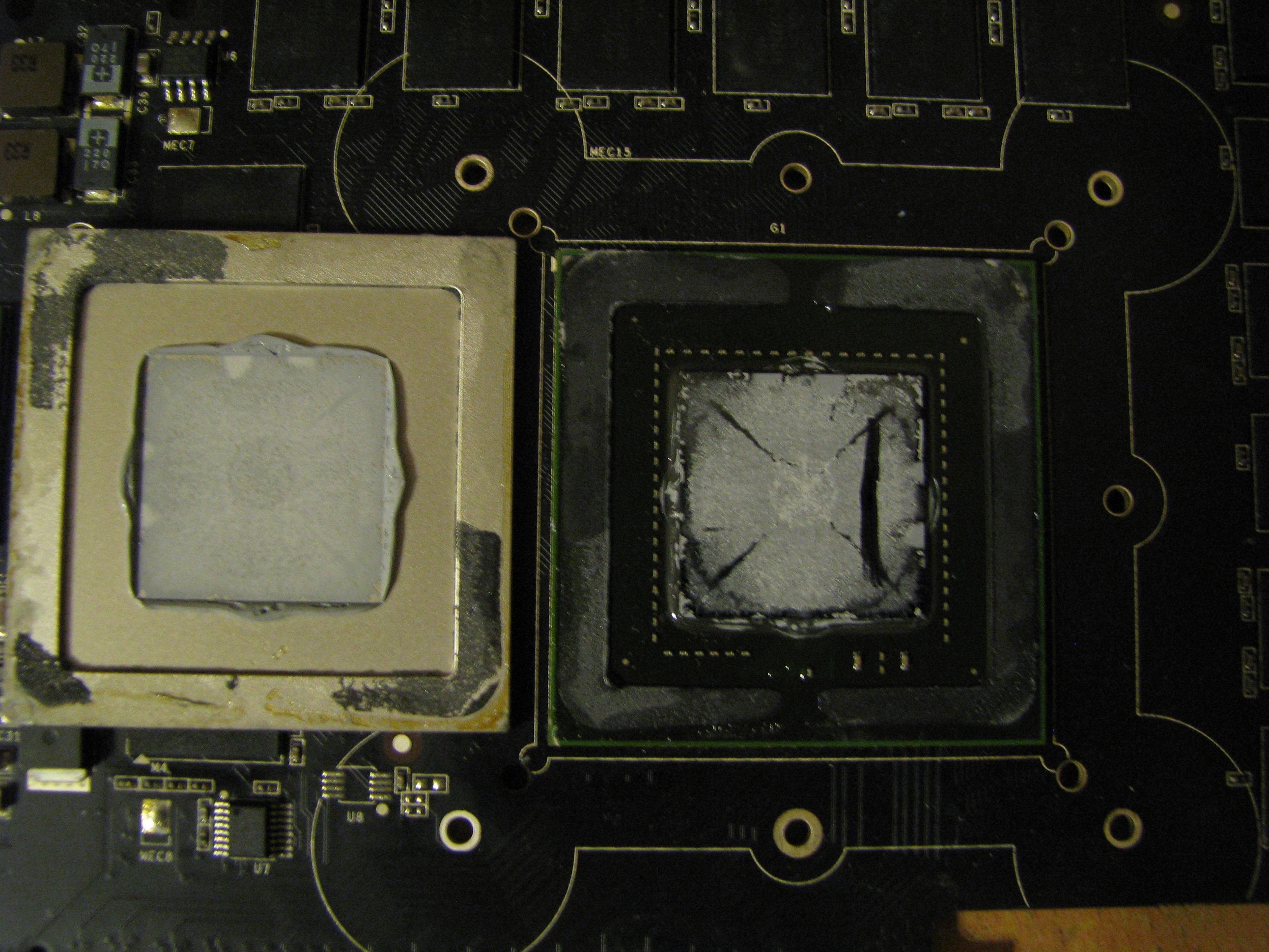

по поводу 285 - фурмарк ДО за 30 сек достигал 100+ градусов, пищал и ругался. счяс максимум достиг 98. да. не айс. но лучше чем было уж точно. да и вроде термопасте надо дать сутки на притирку(а я пишу сразу как потестил, а потестил сразу как собрал, а собрал сразу как скальпировал).
пс - скоро буду жарить много видях, а то хлама с отвалами скопилось много.
ппс - могу присдать фотки колхозной системы от старой видяхи(280 печ). оч интересное решение с 2 120мм

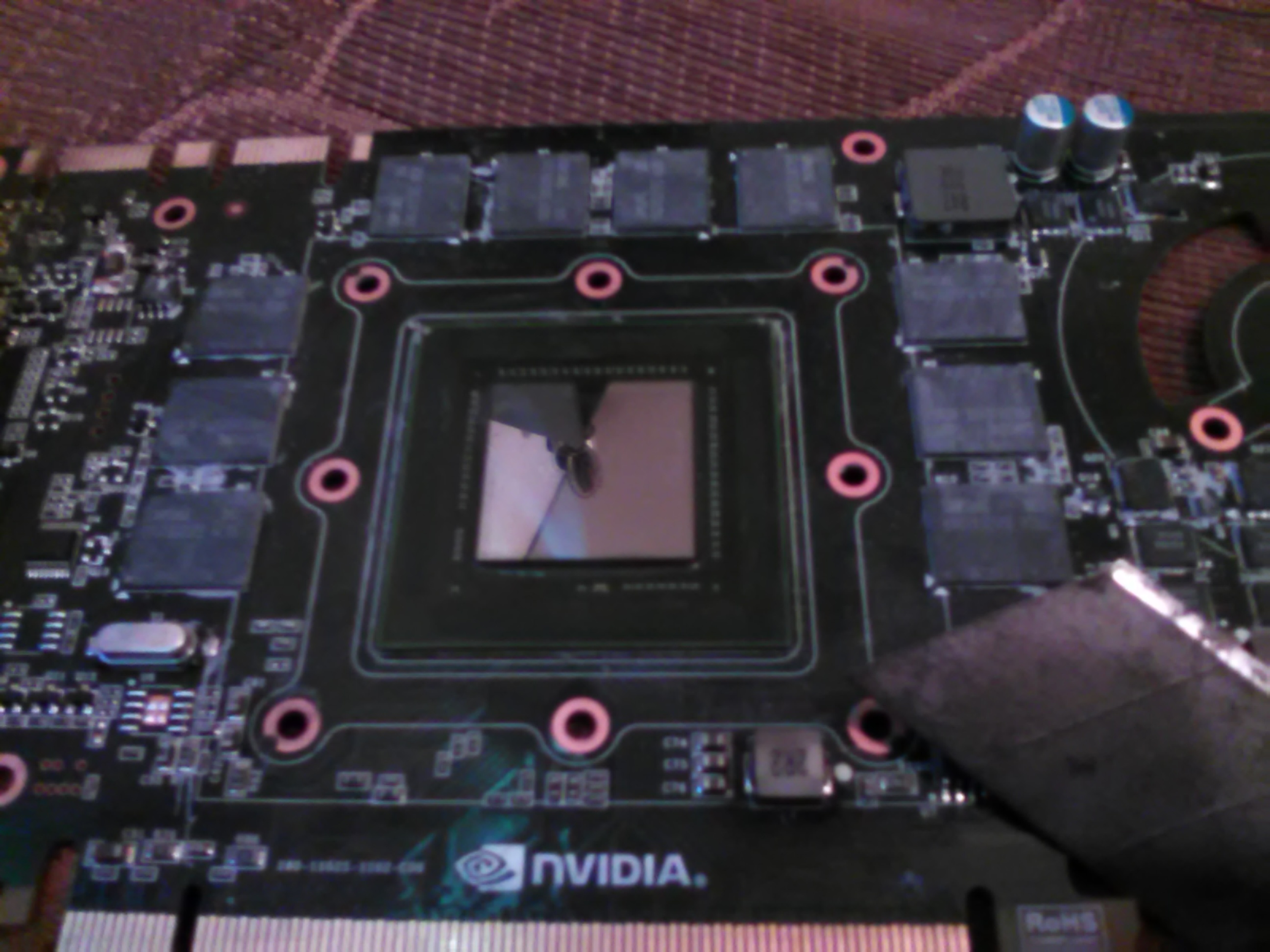

Пробую дать GTX 470 от Inno3d второй шанс :oops:
в простое 60 гр. - 50% об, в нагрузке 95+ - 80%, 100% ситуацию не меняют.
IMG_20160516_182132.jpg [ 1.26 МБ | Просмотров: 2897 ]
заказал термопрокладок http://overhard.ru/teromoprokladki.html, 3 вида с разной толщиной - как приедут буду тестить.
крышку поставлю на место - не охота трахаться с напильником и пластиной :crazy:
посоветуйте что сделать с вентилятором? чтоб так не орал? может разобрать и смазать как-то можно?
Добавлено спустя 1 час 15 минут 48 секунд:
соскоблил компаунд
IMG_20160516_194539.jpg [ 937.47 КБ | Просмотров: 2889 ]
