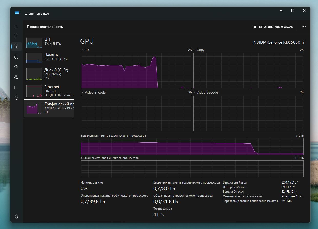

В сталкере 1.6.1 загрузка видеопамяти на высоких около 5Гб.
2025-10-25_193938.png [ 211.98 КБ | Просмотров: 1709 ]

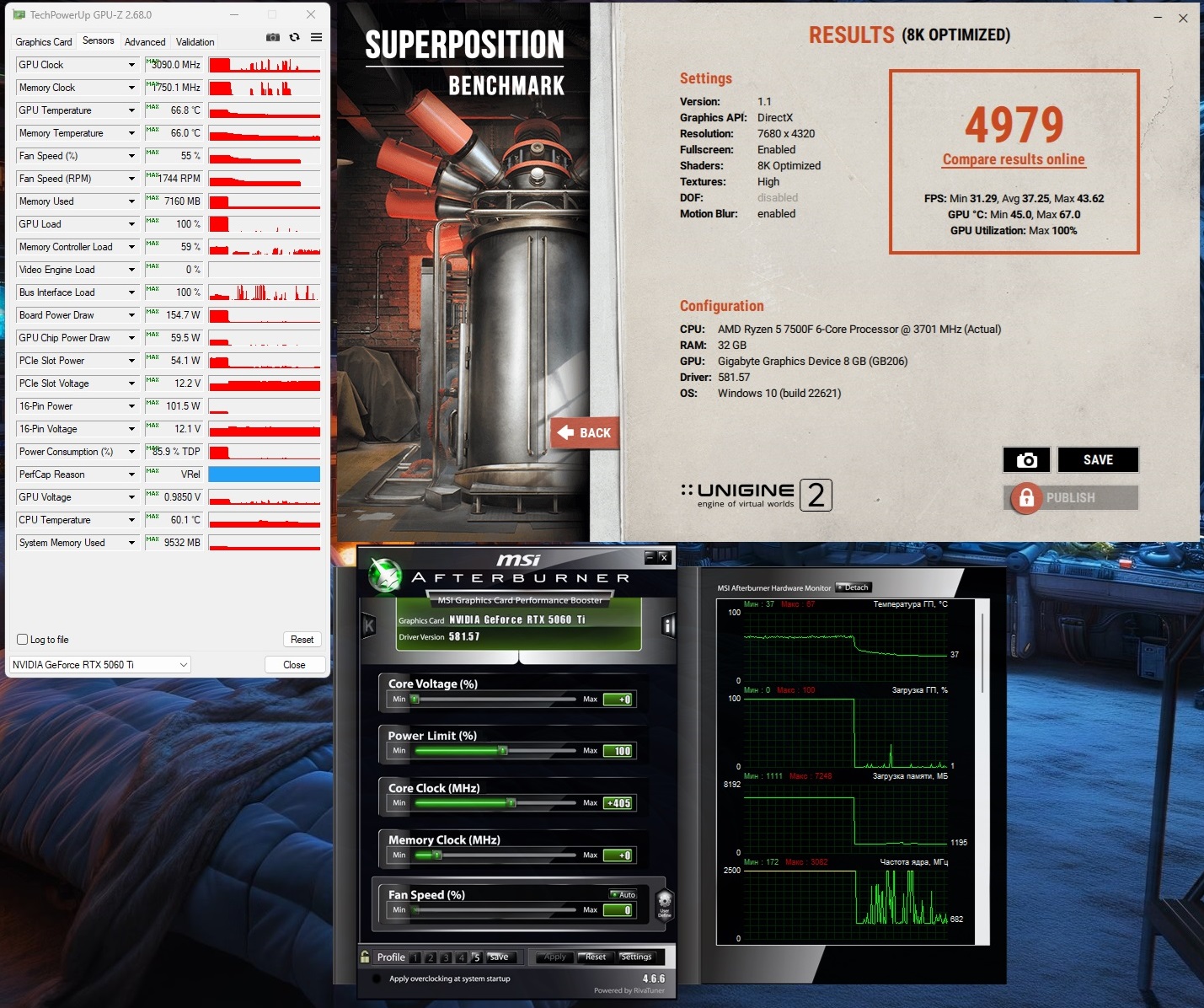

Всем привет!
Давно не появлялся на своем любимом форуме)))).
Так как большие корпусаПК надоели, сижу на mini itx корпусе. Самая производительная карта, которая помещается в мой корпус gigabyte 5060Ti windforce.
Бегло пролистал данную тему и понял, что мне попалась карта с ограничением по напруге с памятью hynix.
Superposition-1.jpg [ 564.09 КБ | Просмотров: 1431 ]
Интересное что заметил, так это то, что температура памяти даже ниже самого чипа)
Для этого достаточно в мониторинг посмотреть. Какая цель вашего поста вообще? Ну снижено напряжение и что, андервольт из коробки так сказать.
