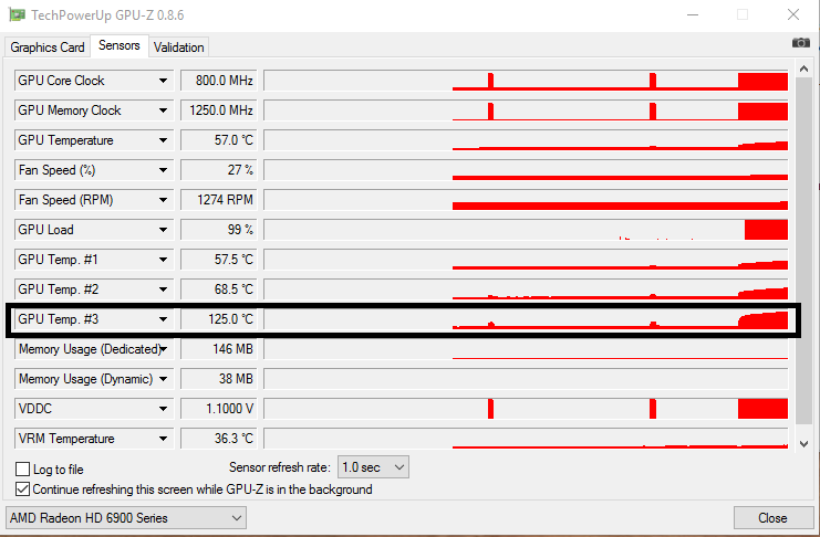

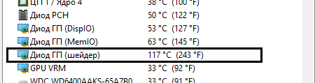

Хочу поблагодарить куратора темы и отчитаться по своей проблеме изложенной несколькими сообщениями выше....
Очень акуратно прогрел ГПУ (опыт был до этого) Всю карту обернул трехслойным бутербродом из пищевой фольги и салфетной бумаги, вырезал квадратное отверстие под ГПУ и в открытую электро духовку. Установил ее в двух трех сантиметрах под нагревательным стрежнем духовки, так получился локальный прогрев. Рядом положил кусочек припоя ( в качестве индикатора)
В общем собрал карту установил новые термопрокладки на память и итд... на чип паста МХ2 и...... карта завелась с пол пинка, сейчас с нее пишу. Но вот появилась непонятная проблема, в программе GPU-Z температуры в простое: основной gpu - 41c, gpu temp #1 - 41c, gpu temp #2 - 41c, gpu temp #3 - 50c . И стоит дать на пару секунд любую нагрузку на видеокатру (тест аида или бублик) температура gpu temp #3 подскакивает до 140 градусов (я отключаю тест, как то боязно, а так уверен еще выше убежала бы) Не могу понять что все это значит. Кроме gpu temp #3 все остальное в норме. Подскажите в чем может быть проблема, что означает эта температура gpu temp #3. Спасибо.

timlaki
В других программах мониторинга (AIDA64, например) есть этот датчик?

timlaki может термопаста под крышкой GPU от нагрева испортилась ?
386 > 486 > amd k5 > amd k6-2 > pentium3 slot 1 >Amd palomino > amd barton > core2duo e6300 > core2quad q6600 > 4790k
Регистрация: 25.04.2011
Да есть (AIDA64), и он показывает точно такие же температуры если смотреть в реальном времени. А на фото небольшая разница, скрины сделаны в двухсекундную разницу. Как я говорил температура не предел, 140 это на что я осмелился.... просто выключаю тест через секунд десять, пятнадцать. В AIDA64 правда есть обозначения за что эти датчики отвечают, и наш виновник это диод шейдер.... хотя мне это ни о чем не говорит :roll: .... Может есть еще какие предположения.??
Сообщением выше я писал... термопаста нанесена свежая МХ2 с проверкой отпечатка... все было четко. термопрокладки на других элементах новые, все проверил перед закрытием карты.
