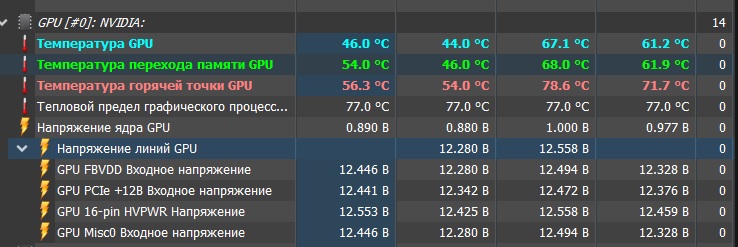

У меня сейчас больше вопрос к разнице на линии 12в, вот что показывает хвинфо, такая просадка вообще это нормальное явление?
Upd: погуглил что не стоит доверять этим значениям из-за погрешностей программы
напряжение линий гпу.png [ 61.77 КБ | Просмотров: 1730 ]
Регистрация: 19.02.2013
В целом отклонения в +-5% по 12V линии считаются допустимыми.

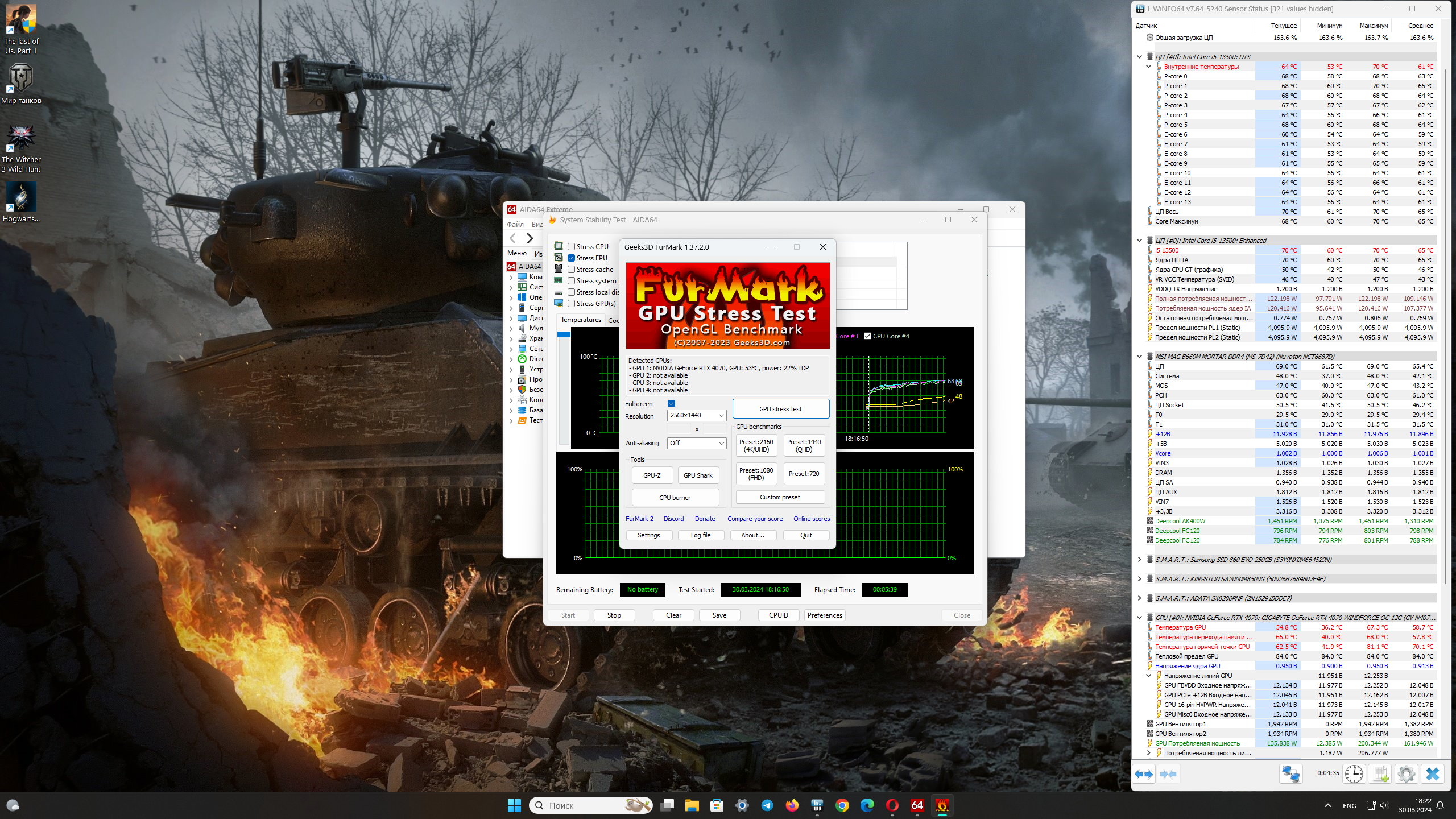

один прогон суперпозишен 4к
1.jpg [ 78.73 КБ | Просмотров: 1716 ]
Блок be quiet! Straight Power 11 Platinum 750W BN307. Полгода где-то ему, т.е. считай новый.
Регистрация: 09.09.2018
pq850m, ну из того что показывает хвинфо, погрешность у меня 2.7 а у тебя 2.4, что в принципе соответствует спецификациям бп? хотя опять же это гадания больше, говорят надо измерять это дело не прогой. Ну все ок я думаю) спасибо за скрин
Регистрация: 28.07.2011
Откуда: Минск
Если работает и не уходит в защиту при нагрузке, значит всё ок.

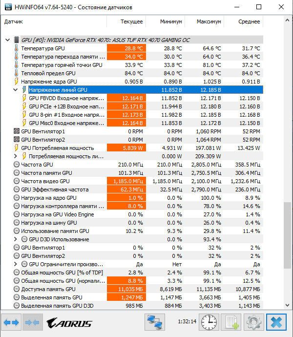

tourer2jz писал(а):
уже давно не 2005 год и мониторинг напряжений очень точный
Справедливости ради в aide64 показывает 12.024(и пляшет до 12.09) , а вот в хвинфо 12.164 пишет в простое
