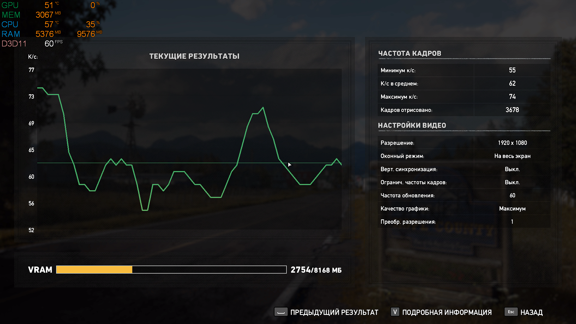

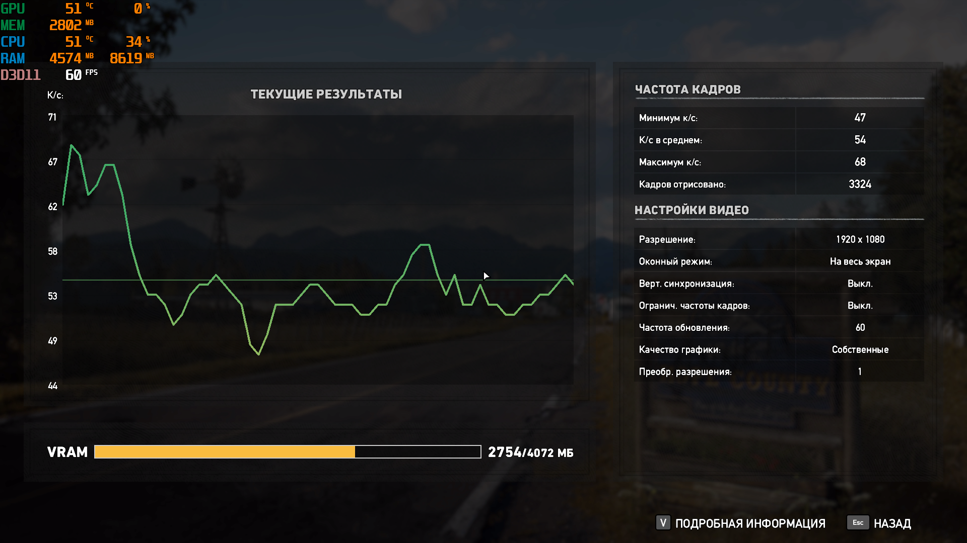

Олег1972 писал(а):
таймнги от 390то думаю встанут ( на 290X Vapor 4гб встали)
в итоге на цену надо смотреть, на частотный потенцивал гп (у 390 могет быьть выше, но не факт) ну и вендор - вапоры лучшие были в плане охлада

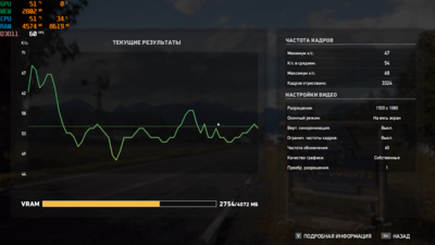

Вроде бы многим схожие карты, но реальность последних лет говорит обратное, я думаю что разница приличная. Это ещё не очень удачная игра, а в форзе та 25% в ингейме разница. Ещё и у 290й были убавлены настройки ввиду меньшей памяти.
Комментарий к файлу: реф r9 290
Снимок экрана (138).png [ 1.59 МБ | Просмотров: 2359 ]
Комментарий к файлу: msi 390
Снимок экрана (232).png [ 2.74 МБ | Просмотров: 2359 ]

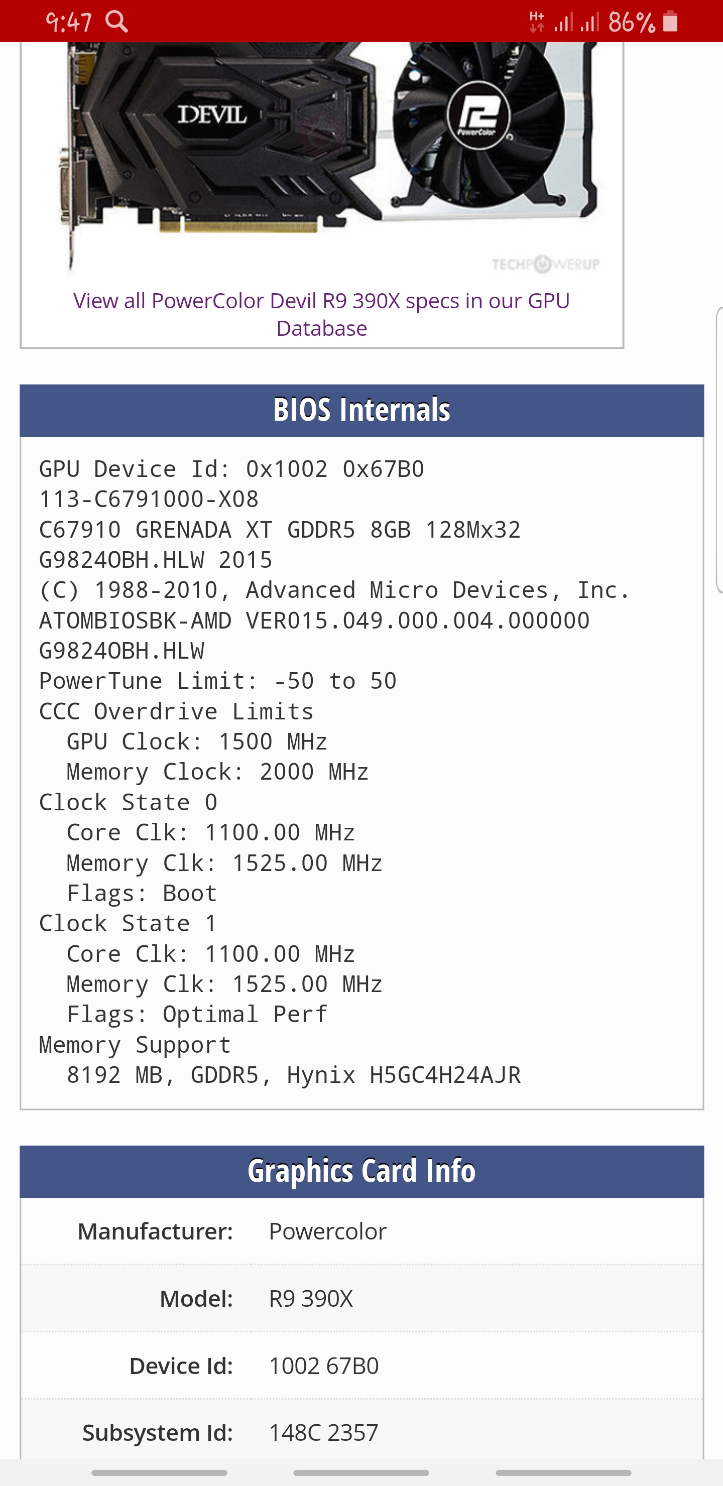

Народ всем привет. Вопрос такой можно ли прошить r9 390 8gb 512bit от powercolor на Х версию....

Да это то понятно, спасибо за напоминание. Я вот просто от Х вкрсии не могу пока найти драйвер... на сайте 'техповерап' есть только от devil серии именно певерколора... подойдет ди он... кто шил не шил ее на простую 390... судо по описанию частоты у того биоса 1500/7000 в овепдрайве(видимо бус по ихнему)...))) но у 390 текстурных юлоком и унив процов тоже меньше. Вот и интересно разлочатся они или останутьс таким же уоличеством... у кого какой опыт с этими картами... шить умею, шил раньше карты...

Спасибо за информацию об опыте. Но вот миотрите на техповерап заявленные частоты powercolor devil 390х ...:
Добавлено спустя 5 часов 11 минут 48 секунд:
Как думаете прокатит этот биос на простой поверколор 390
на свой страх и риск, нужно чтоб чипы памяти были одинаковы как минимум я ща попробовал повторно в 390х прошить - черный экран - еле прошил назад - короче если у тебя она одна единственная яб не рекомендовал такими опытами заниматся - тем более что ты и 5фпс не выиграешь - проверено
выше тебе ссылку выкладывал - сводное тестирование 290х 4гб vs 390 8гб там в основном среднестатистическая разница на уровне махнул рукой и забыл
карту покупают не для одной игры

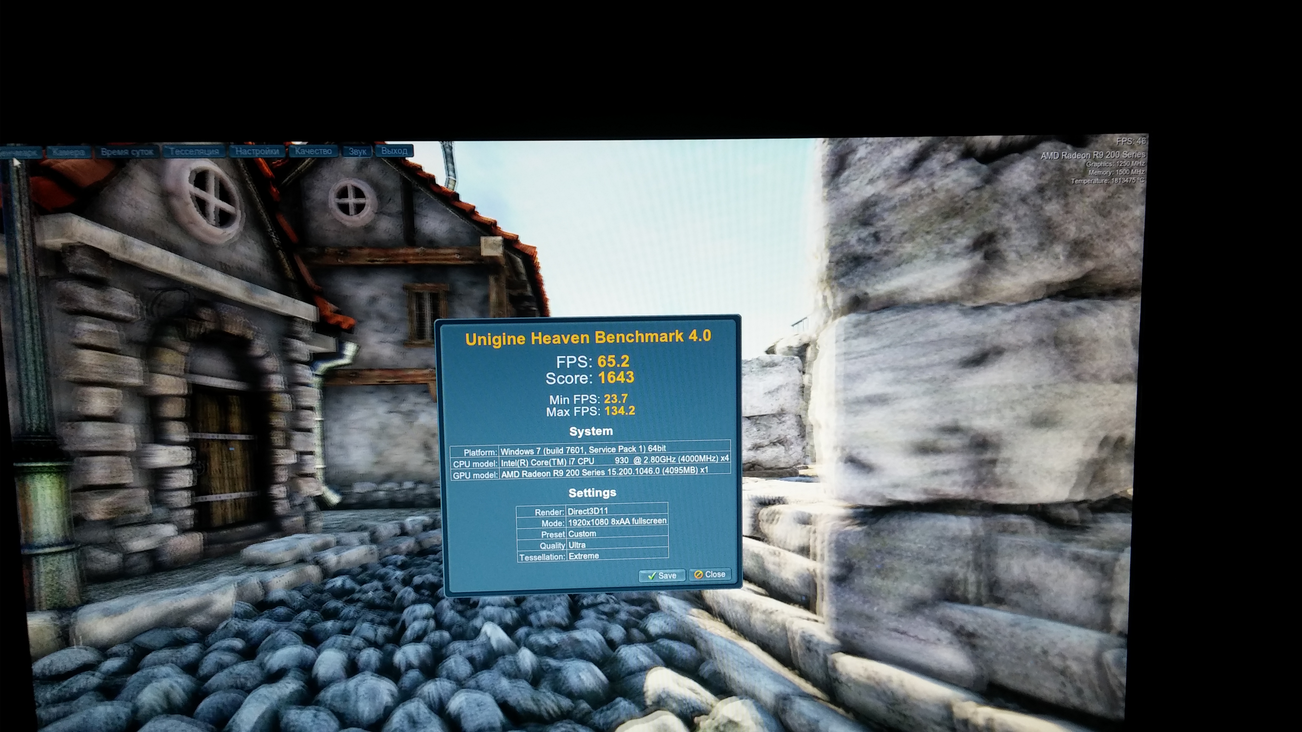

Олег1972 писал(а):
во мля жизня несправедлива
я свою 290 сапфирку трикс 1250 на воздухе гонял, тесты выкладывал, всем было пофиг, а про какого то чела статью пишут
Смотри верхний правый угол.

Регистрация: 13.07.2019
Да у меня основной вопрос то почему на сайтех техповерап биос от 390 поверколор девил с частотами 1500/2000.....? Так ди это или это типа при разгоне, а по факту 1100 э/1500 или как то там еще...? По поводу неудачных прошивок я в курсе... тут проблем не вижу, переключил биос и прошился заново бэкапом... поэтому основной вопрос в первом предложении... если прирос небольшой то и коннчно смысла нет шиться. Тем более буду курить еще в сторону разблокировки заблокированных унив,процов и блоком текстур....
Добавлено спустя 1 минуту 29 секунд:
Да у меня основной вопрос то почему на сайтех техповерап биос от 390 поверколор девил с частотами 1500/2000.....? Так ди это или это типа при разгоне, а по факту 1100 э/1500 или как то там еще...? По поводу неудачных прошивок я в курсе... тут проблем не вижу, переключил биос и прошился заново бэкапом... поэтому основной вопрос в первом предложении... если прирос небольшой то и коннчно смысла нет шиться. Тем более буду курить еще в сторону разблокировки заблокированных унив,процов и блоков текстур....
Добавлено спустя 1 секунду:
другие биос посмотри :-)
мне кажется опечатка, на таких частотах у меня даж rx 480 не работала
esi maya22 + jvc ax511 + 100гдш16
Очень уж странная опечатка...
:facepalm:

Mark801 писал(а):
Чем мы тебе пугаем))))?
сарказм :-)
нет никакой опечатки в биосе - открой любой другой (290-390) увидишь то же самое (у НВ увидишь подобное)
несколькими постами выше тебе на это указал - "другие биос посмотри "@Олег1972
